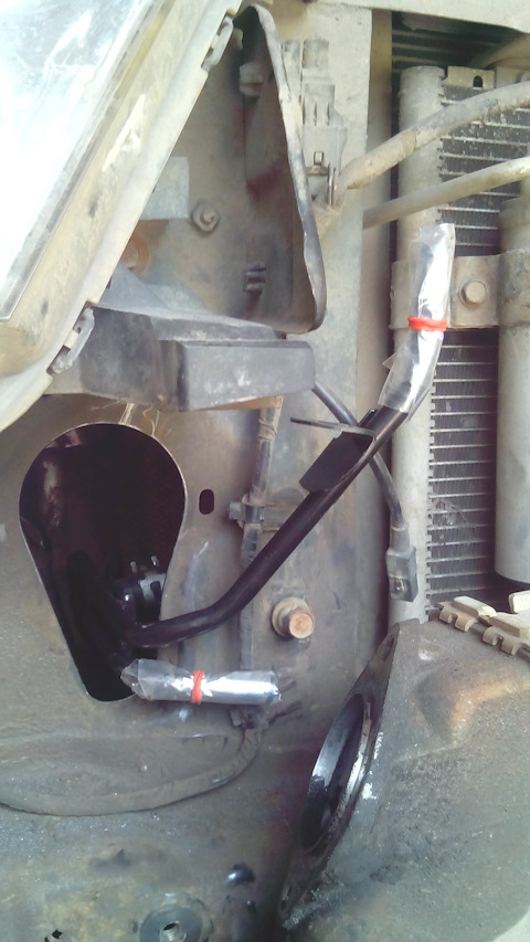

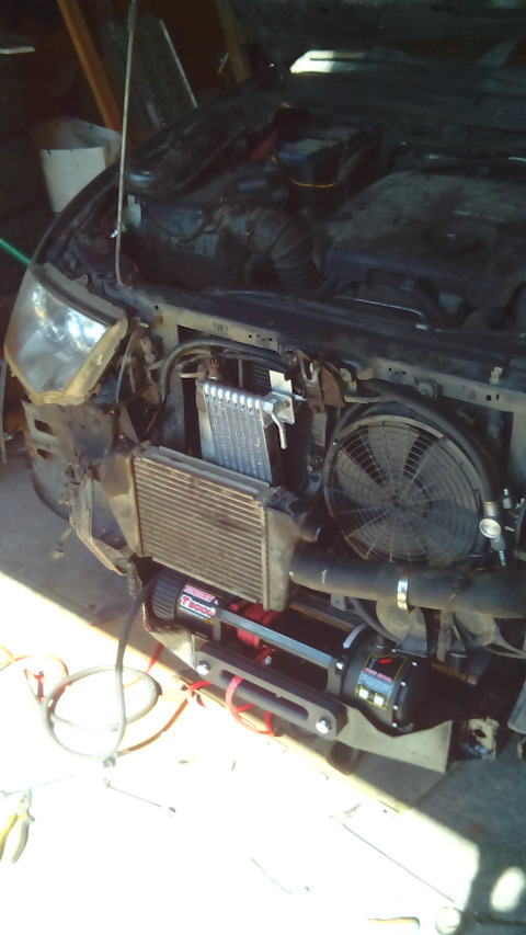

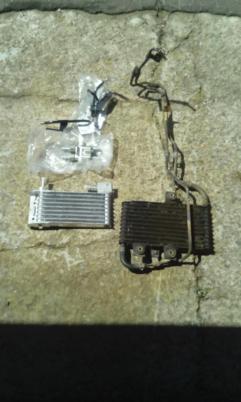

Re: Доп. радиатор, термостат и прочее охлаждение АКПП
тоже тут фоточек выложу что было/что стало. а было- полностью стоковое решение мицу, а стало-сборная солянка с использованием деталей паджероспорт3,хюндая и мале групп)дед61 писал(а):У меня сделано так, есть колхоз, но работаетsn1 писал(а):Термостат ваще куда угодно можно прих....... Без разницы.capt писал(а): одно но- термостату тоже места нет, если красоты хочется
и ради чего все затевалось

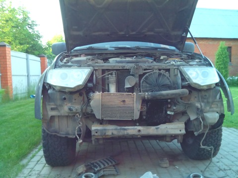

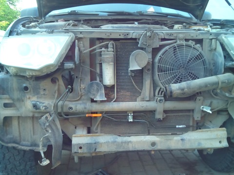

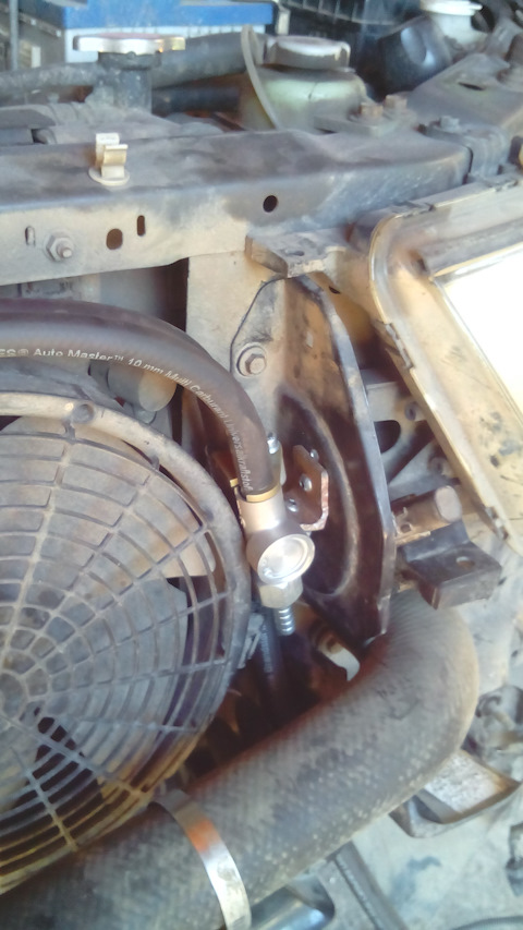

Поставил радиатор на АКПП........
Hayden OC-1677
Шланг использовал такой......
Вывел тумблер на принудительное включение карлсона.
Доп радиатор подключил после основного радиатора.
Термостат пока не ставил.
Немножко переделал
Под нагрузкой акпп все равно грееся
Поставил термостат и второй радиатор
Сейчас максимум что видел это 85 градусов по песку в карьере.По трассе 75-78.
[/url
[url=https://radikal.ru]
Hayden OC-1677
Немножко переделал
[/url[url=https://radikal.ru]

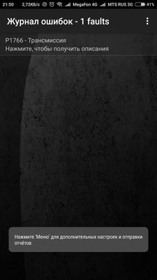

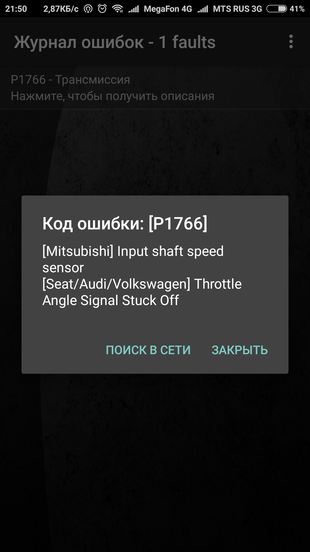

Добрый день! Периодически вылетает АКПП на 3 передачу, правда почти сразу при сбрасывании газа "отпускает". Обычно это происходит при движении порядка 80кмч с прицепом (под тонну), но бывало и без него. Призадумался об установке радиатора, но самому не хочется лезть, руки не из того места. Может подскажете центр в МСК проверенный, где можно поставить за разумные деньги?
Abramida
- Сообщения: 64
- Зарегистрирован: 05 мар 2015, 22:21
- Двигатель:: Дизель
- Мой автомобиль(и):: Pajero Sport 3_2021 Ultimate
- Благодарил (а): 13 раз

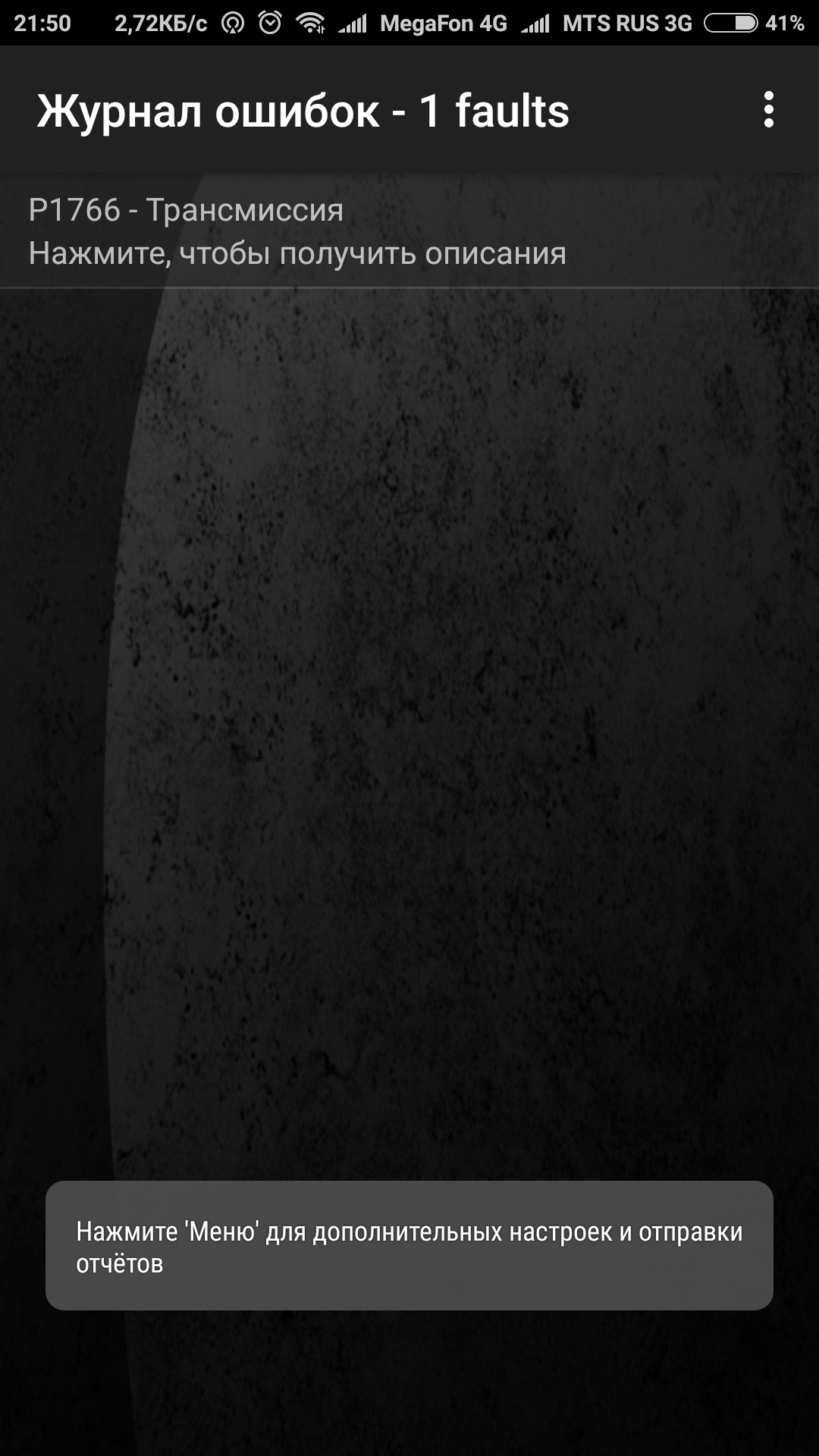

И ещё, у меня на панели никакие ошибки при вылете на 3 передачу не загораются. Помню зимой только с 16 на 17 год загоралась красная ошибка на панели во время оффроада и все, сейчас нет ничего. Было подобное у кого?
Ошибка по ЕЛМ такая[

При вылете на 3-ю А/Т на панели не загорится, загорится когда 135 град. будет, а это уже совсем аут.
