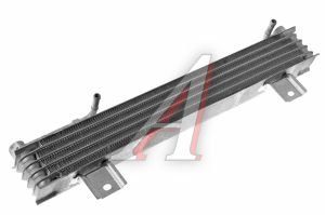

Mad Fisherman
capt писал(а):
Mad Fisherman писал(а):че-то прикинул Х к носу - что бы поставить нормальный радиатор справа, нормально, надо осушитель(я надеюсь правильно его обозвал) переносить, там кто то на драйве так делал....
у меня нет силовика и лебедки, м.б. имеет смысл оставить длинный, где нижняя решетка.... там и термостат можно поставить аккуратно. Может кто ставил.....
есть у хюндая такой радиатор, который как раз во всю нижнюю решетку можно воткнуть 26400-4b301
sn1 писал(а):
Ставить надо на штатное место. Если нет лебёдки, силовика, переднего фаркопа, то и проблема с установкой НЕТ!
одно но- термостату тоже места нет, если красоты хочется ::-D:
26400-4b301
он же ленточный получается? а его хватит?
