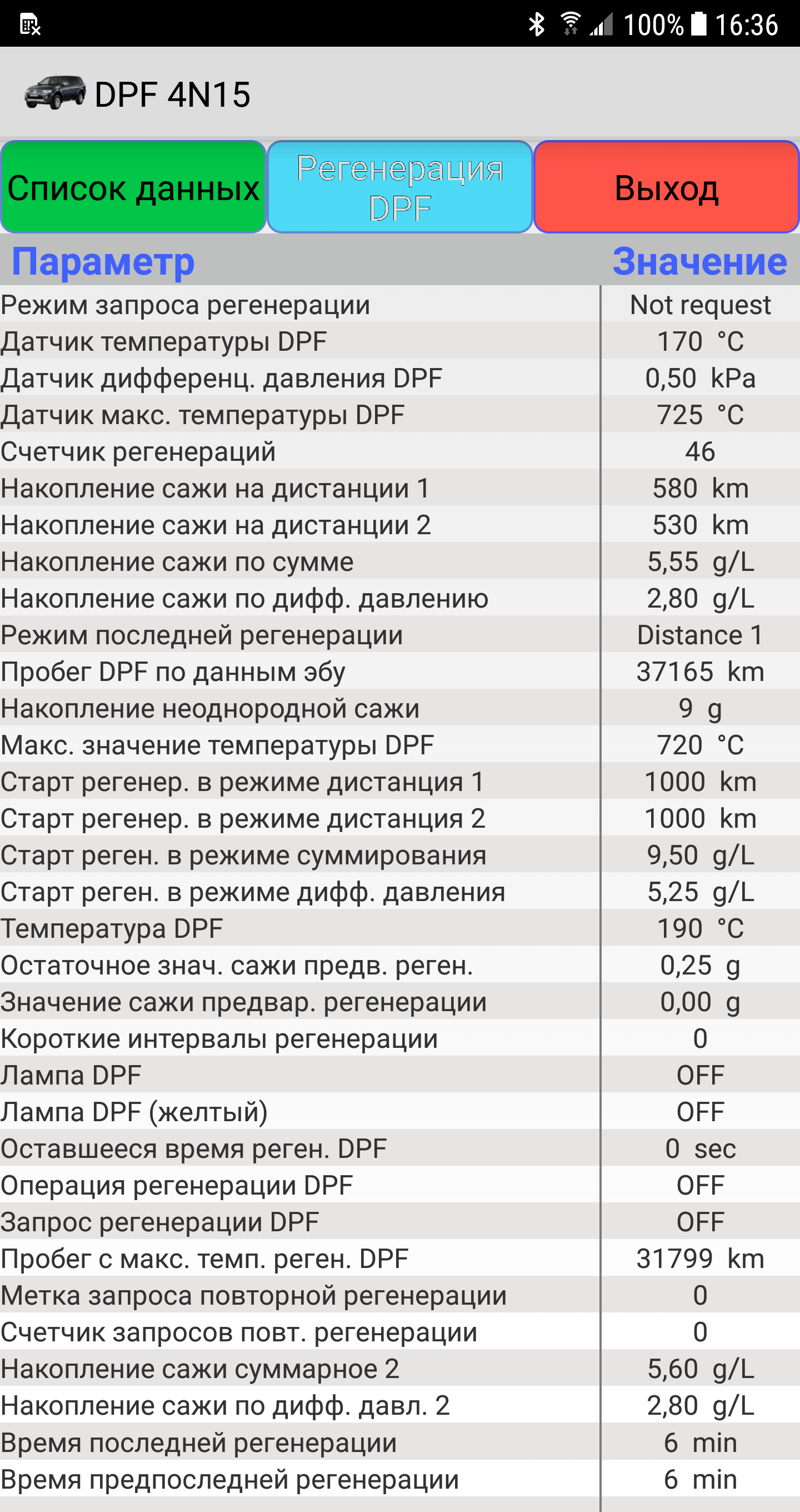

вышла новая версия NMPS Diag 1.0.21
что нового:
добавлен контроль параметров сажевого фильтра для 4N15
изменения в подключении к WiFi адаптеру
добавлен контроль напряжения в бортовой сети (как откалибровать
значение напряжения описано в разделе Помощь в меню программы)
просьба выложить скриншоты здесь или в личку, интересует как все выглядит на разных устройствах
может что-то нужно подправить будет
что нового:

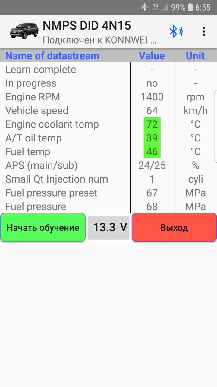

Наддув можно. Масло не определяется. Форсунки в основном работают на давлении выше 90. А там коррекция нулевая обычно. Смотрел в торке и на обучении. А так то обучать можно хоть после каждой заправки:)) Программка ж есть.
