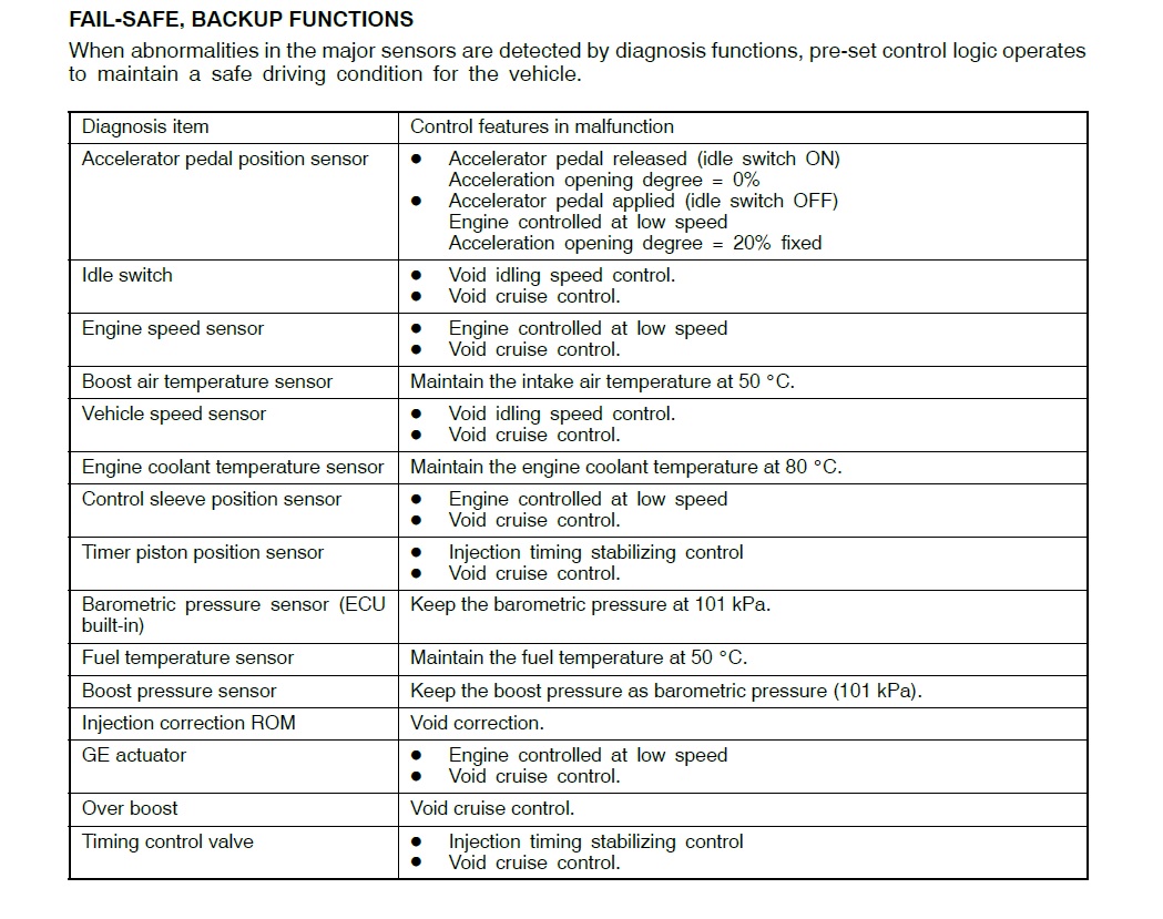

Всём привет. Не работает круиз, поиск ничего толкового не выдал, только темы про ТНВД. Поясните новичку, где копать и что делать. Круиз на ТНВД завязан?

Спрашиваю про ТНВД, потому что хочу понять как система круиза работает на дизеле 3.2 4м41. До этого был Монтеро 3 3.5 там всё как то проще и видны узлы круиз-контроля.
Активирую как всё, кнопкой на подрулевом флажке. Далее рычаг вниз-верх после 40. На приборке лампа горит. Лампы в стопе задней двери смотрел всё работает

Urimion писал(а): Спрашиваю про ТНВД, потому что хочу понять как система круиза работает на дизеле 3.2 4м41. До этого был Монтеро 3 3.5 там всё как то проще и видны узлы круиз-контроля.
Ошибки по мотору есть?
Круиз отключается при многих неисправностях.

Видимых нет, т.е чек не горит. А сканер я не подключал. Понял, спасибо. А поитогу, круиз завязан на ТНВД получается?

Когда возникают проблемы с ТНВД в том числе, отключаются все вспомогательные сервисы, круиз в этом списке. При этом горит Чек. Стоит тщательнее продиагностировать машину...

А что ещё может не работать, когда ТНВД капризничает? Нет ни каких других причин не рабочего круиза, только ТНВД?
Сообщения: 57487
Поблагодарили: 4803 раза
Отчет о ремонте ТНВД 4М41 П3
Много чего.
Отдиагностируйте системы в том числе и круиз-контроль.
Может банально флажок сломан.
