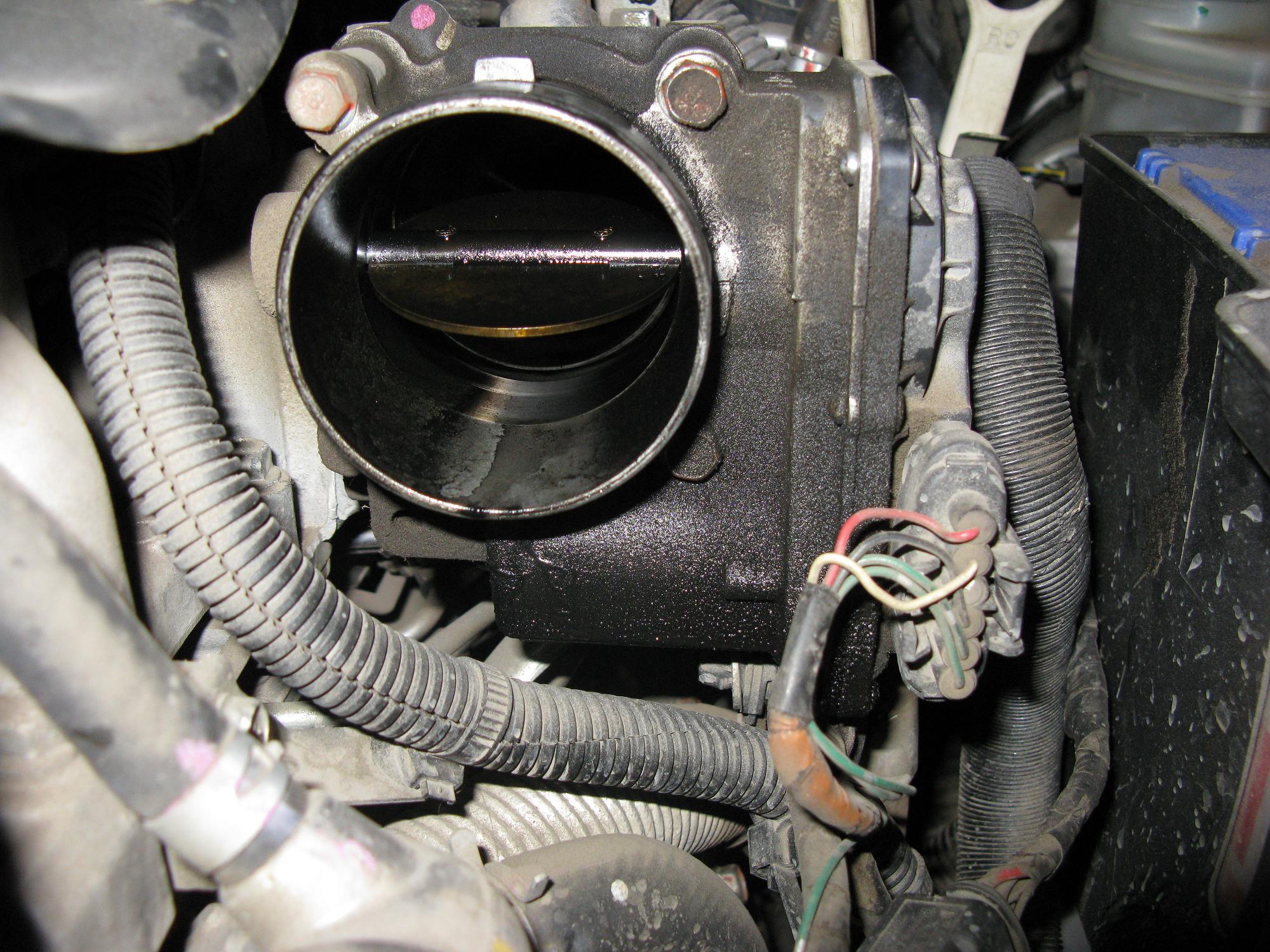

раз пошла такая пьянка, то что-то вспомнилось и на фото мой блок дросссельной с пробегом 40 000 км.
Сейчас пробег 137 000 км и сейчас там СУХО!!! ТТТ.
Масло гнало из-за перелива его официалами. Где-то на Т01 или ТО2 влили туда норматив для 4m41, то есть около 9 литров. Такой перелив был разовый.
Прошивка не причем, сажа тоже... Только кривые руки ОД.

Вот на это масло и садится сажа. Слой за слоем, она как связующее в впускном.
Там где сухо, там и с егр минимальный слой сажи.
Была машина с пробегом 400т. Масло заливалось всегда максимум до середины.
Сажи было как после 50т
У нас начинает кидать уже начиная с максимального уровня щупа и выше середины.

Абсолютное утверждение.FGC писал(а):..У нас начинает кидать уже начиная с максимального уровня щупа и выше середины.
Как только стал держать уровень не выше середины - всё идеально чисто.
