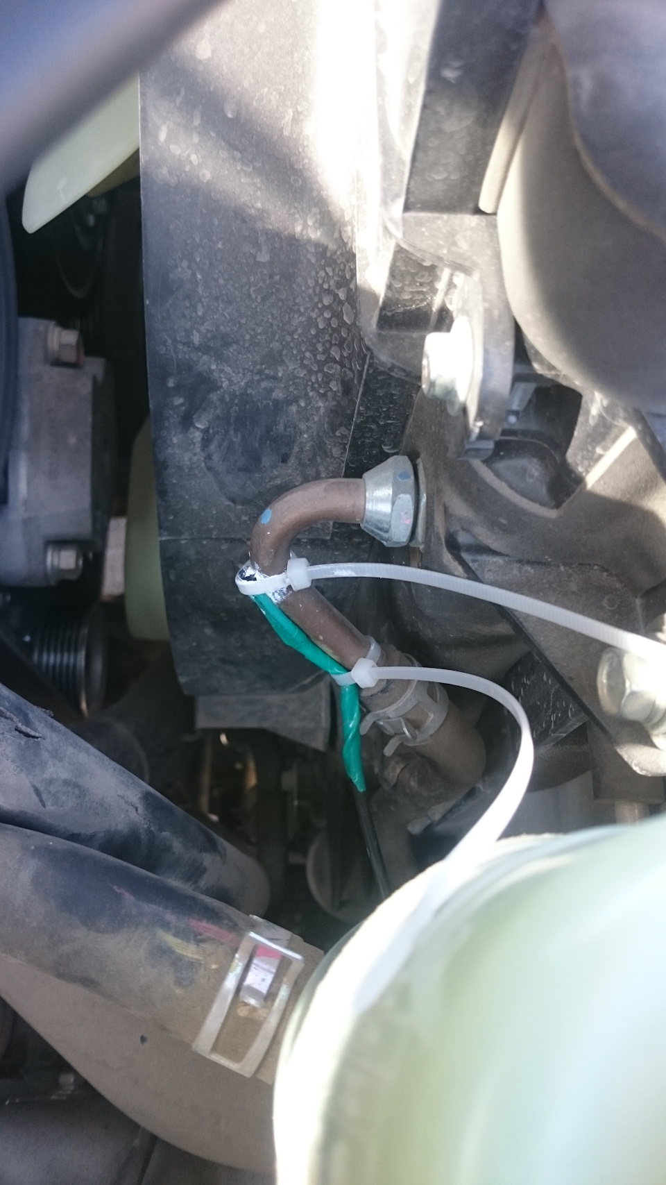

dmn42
- Сообщения: 154
- Зарегистрирован: 06 апр 2018, 12:29
- Двигатель:: D4FB, 4D56
- Мой автомобиль(и):: Kia Ceed; NMPS
- Благодарил (а): 17 раз
Re: Доп. радиатор, термостат и прочее охлаждение АКПП
Я ds18b20 упихивал в медные наконечники ТМЛ (как на фото), внутренний диаметр 5мм вроде. Предварительно полость заполнял казанским герметиком, у него неплохая теплопроводность.
После этого датчик становится несколько более устойчивым к воздействиям окружающей среды
Ну и крепить его проще.
