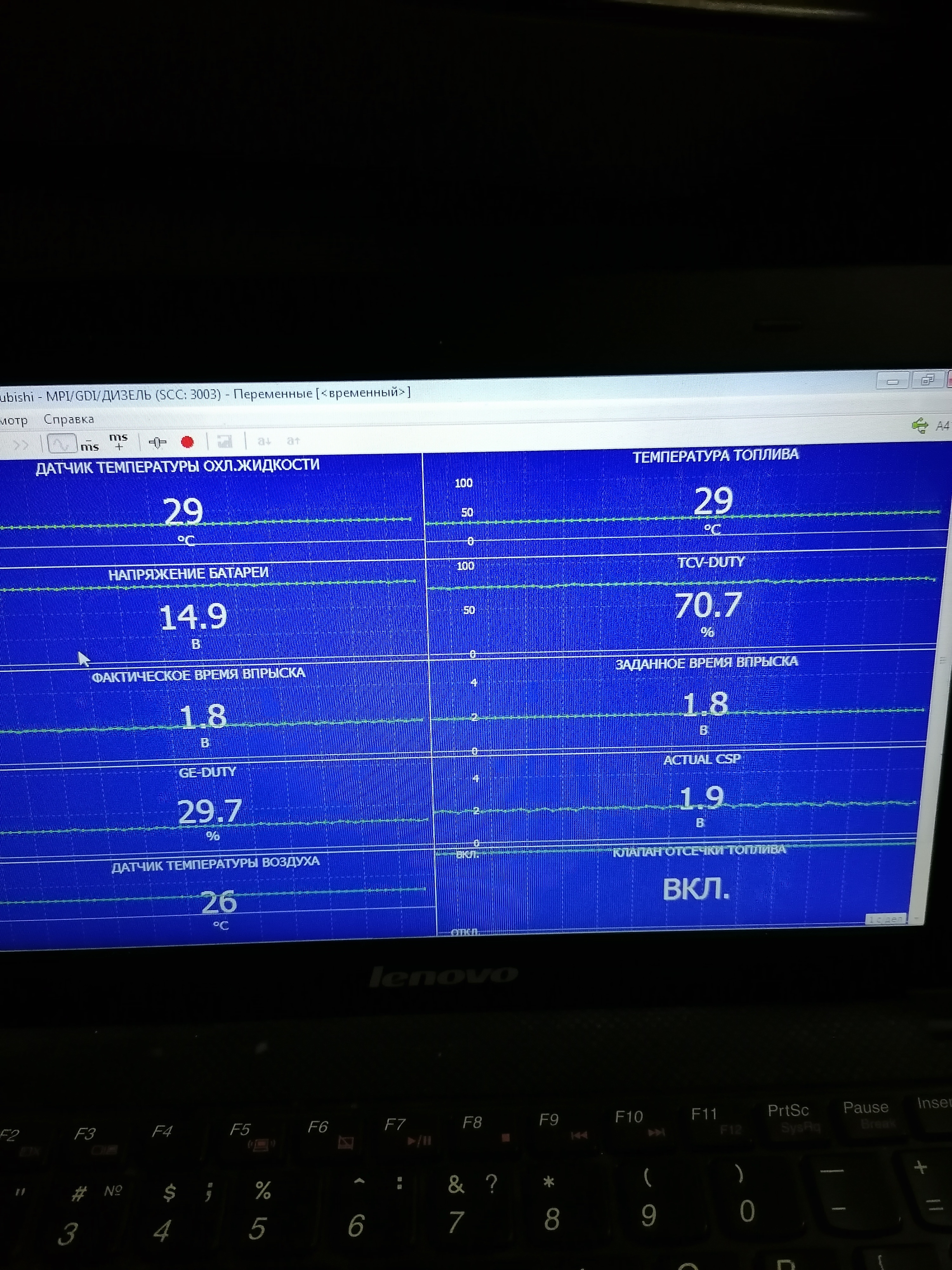

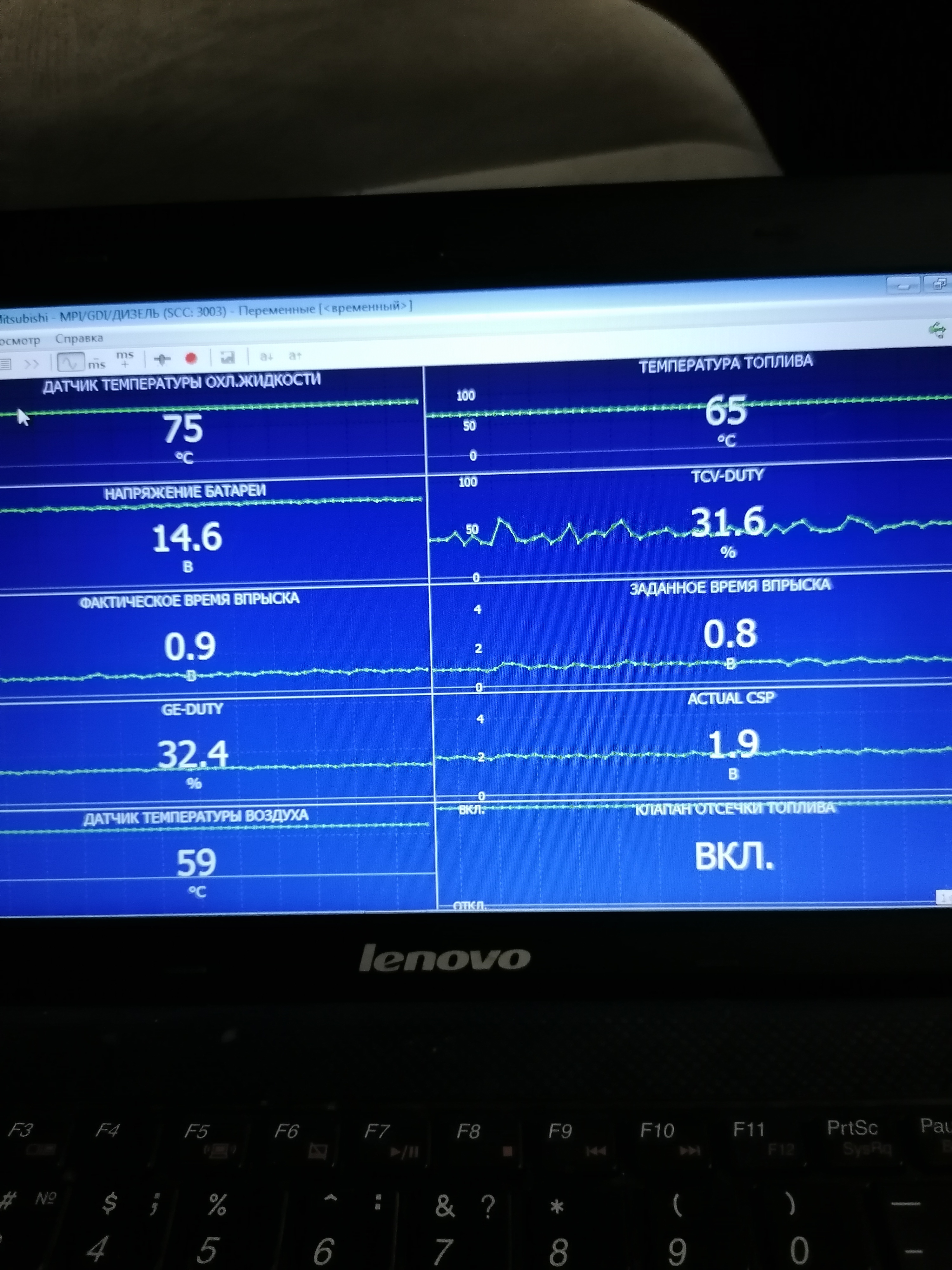

Все параметры, при условно холодном и при прогретом двигателе, прилично завышены. Особенно GE. Бросается в глаза высокая температура топлива на втором фото. Обычно, она +/- половина от температуры ОЖ. Стоит проверить сеточку в болт-штуцере ввернутом в крышку централизации. Видна разница в тайминге при прогретом приборе. При этом, TCV = 31,6, говорит о заниженном внутрикорпусном давлении, или, о приличной утечке в цепи ТННД...

TCV DUTY напомните что за параметр. При включённом кондее намного ровнее показания. Около 34.

Это показатель работы клапана в задней нижней части ТНВД, отвечающего за оперативную регулировку угла опережения впрыска в прямой зависимости от оборотов двигателя. Параметр занижен. Значит, вн/корпусное давление ниже заданного. Нормальная величина, у правильно отрегулированного насоса, это 40 - 45% на ХХ...

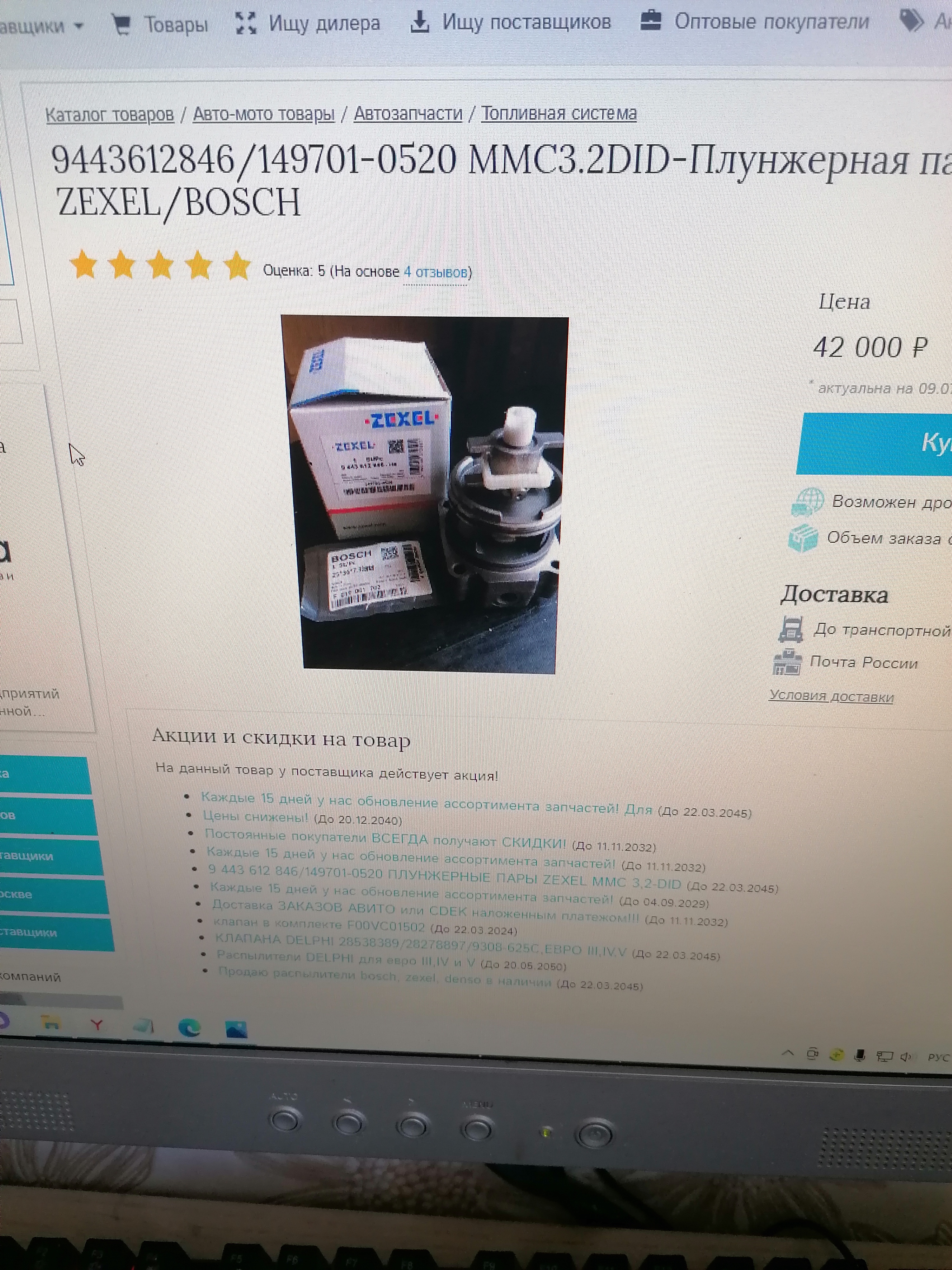

Друзья, шарясь на просторах тырнета, нашёл гидроголовку.
Терзают сомнения, такое возможно?

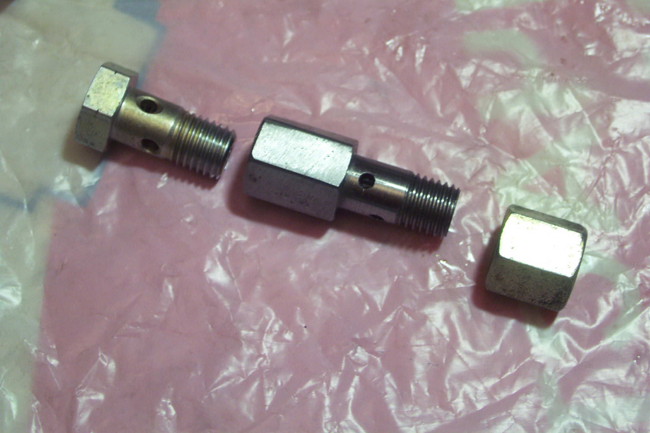

Подскажите, есть размеры переходника для замеров низкого давления.
Мне до токаря ехоть надо, а без болта машина что-то не работает ::-D:
Три дня на колёсах, устал педалировать, глохнет зараза. И без машины никак.

Размеры легко вычисляются...

Спасибо, но снять я могу, но тогда двигаться не могу.
Хотелось бы размеры не снимая болта.

Утром...

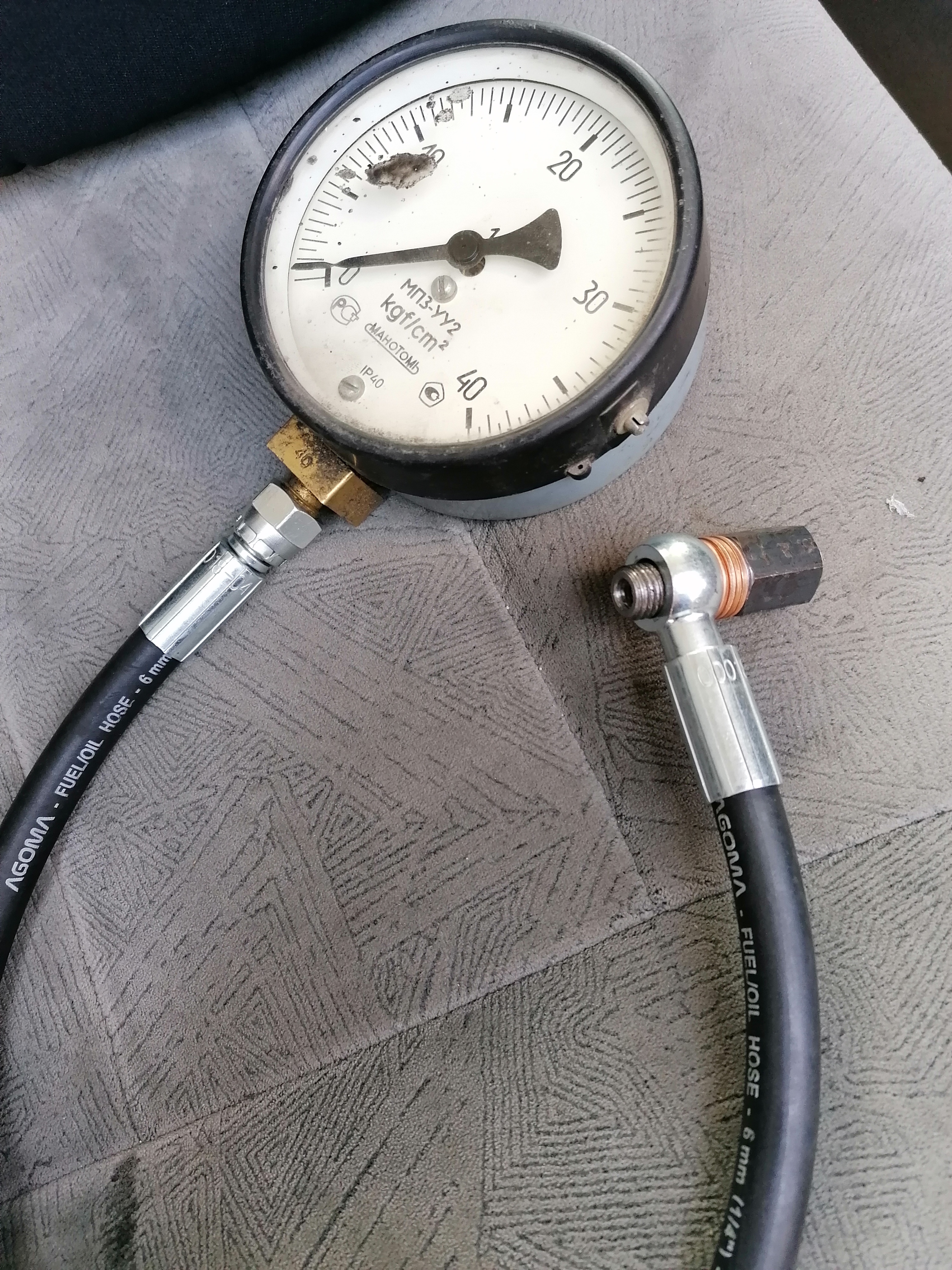

Изготовил, померил. На хх скачет от 2 до 8. На 2т оборотах устаканиваеться на 5 бар.
Побежал заказывать всё на низкое давление. В этом насос бывали рукожопы, куплю всё, чтоб забот небыло.

Стоит. Для начала, нужно понять, по какой причине такие скачки давления. И по какой причине, всего 5 бар на 2 т оборотов. Попробуйте запитать от отдельной емкости для контроля воздуха в топливе...

На обратке прозрачный шланг, воздуха нет.
