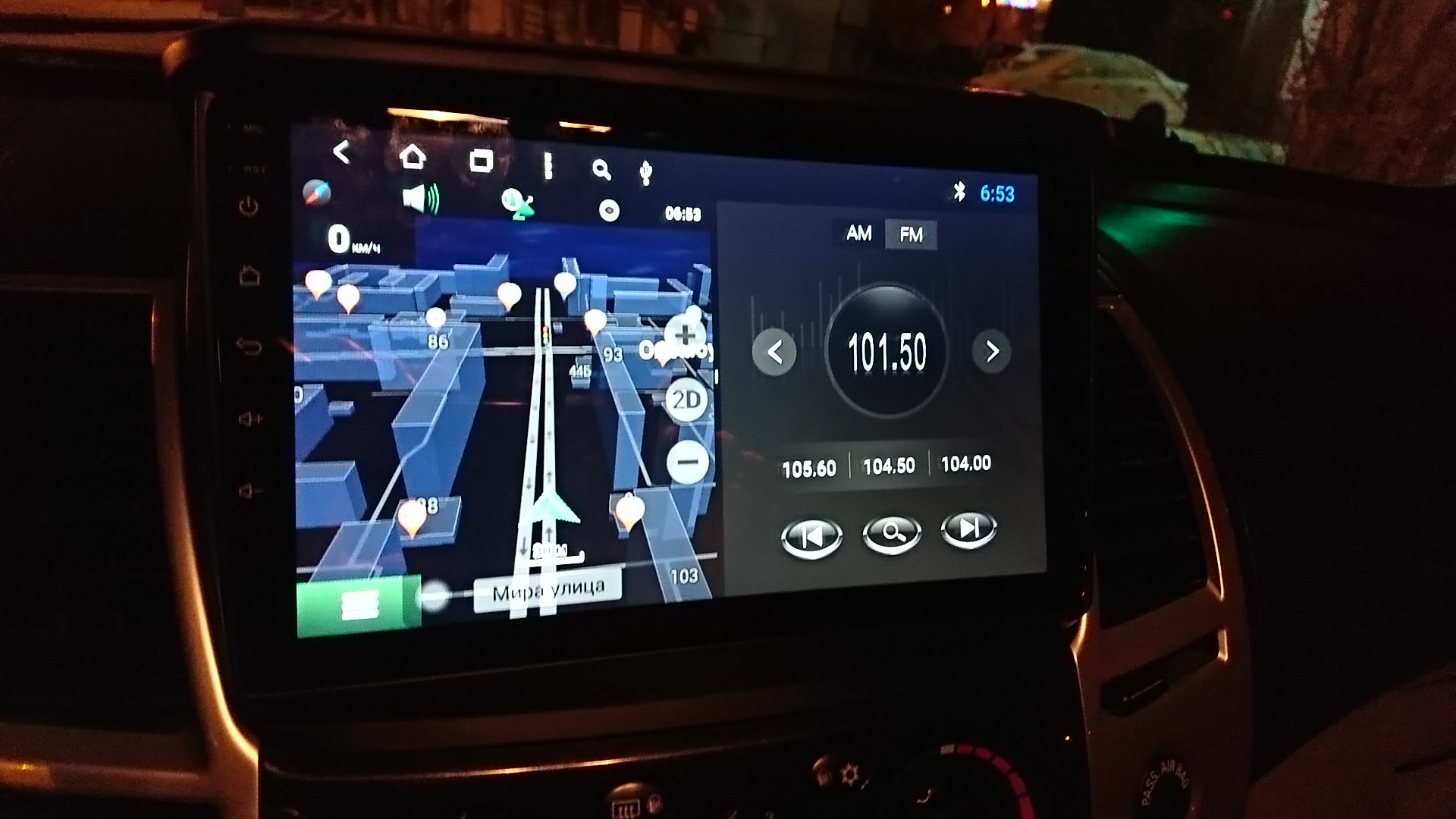

Первый глюк поймал.
Радио осталось петь,навител завис и вся система ни на что не реагировала.
Пришлось уколоть RST/
Вопрос, у кого установлена магнитола приглушение звука радио, при головосом сопровождении, на навигации любой, не могу нащупать что поставить.з настроек.
В Навителе куча установок и в системе магнитолы все поперепробывал , один черт звук радио выключает при маршруте.

Навител победил, спасибо, все работает .Fozzie писал(а):Я ж кидал ссыль на обсуждение этих "балалаек" на 4pda несколько страниц назад (http://4pda.ru/forum/index.php?showtopic=875407).kor.den74 писал(а):Первый глюк поймал.
Большинство болячек и их решение описано,читай FAQ п.60.
Яндекс навигатор не хочет, хотя все сделал по инструкции,надо копать дальше.
Параллельно звук при включении задней камеры оставил и, оказалось, настройки есть изображения.
Поднимается яркость, контрастность и т.д. - классно стало.

Зато разделение экрана хорошо адаптировано

А с Яндексом норм? А Торк куда нить можно визуализировать? Третьим будет?kor.den74 писал(а): Зато разделение экрана хорошо адаптировано

С Яндексом проблем не будет, а вот Торк не умеет работать на разделенном экране.sn1 писал(а):А с Яндексом норм? А Торк куда нить можно визуализировать? Третьим будет?kor.den74 писал(а): Зато разделение экрана хорошо адаптировано

Ну у меня на Самсунге работает. Может у тебя Торк древний какой нить.krokodil594 писал(а):С Яндексом проблем не будет, а вот Торк не умеет работать на разделенном экране.sn1 писал(а):А с Яндексом норм? А Торк куда нить можно визуализировать? Третьим будет?kor.den74 писал(а): Зато разделение экрана хорошо адаптировано

Да вроде не древний, 18 года, но сразу пишет, что не может работать в режиме разделенного экрана.sn1 писал(а):Ну у меня на Самсунге работает. Может у тебя Торк древний какой нить.krokodil594 писал(а):С Яндексом проблем не будет, а вот Торк не умеет работать на разделенном экране.sn1 писал(а): А с Яндексом норм? А Торк куда нить можно визуализировать? Третьим будет?
Он как бы работает, но не масштабируется правильно.
На смартфоне не проверял.
