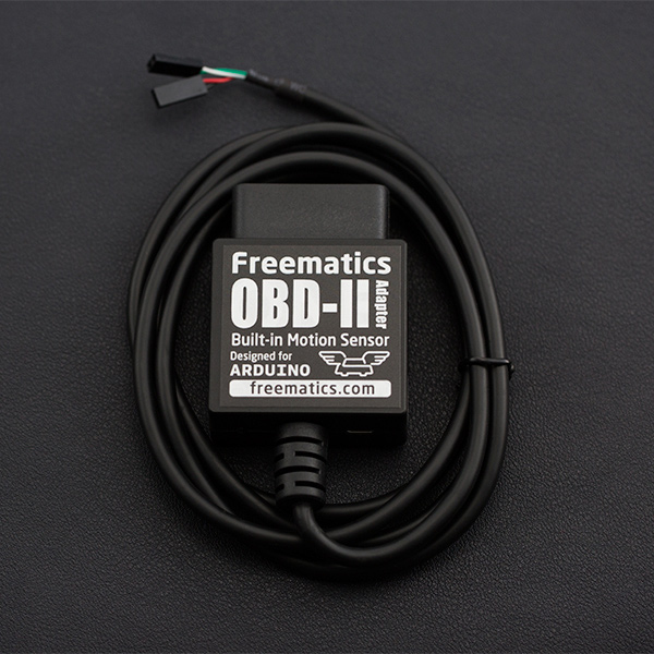

Тоже уже все куплено. Даже линк OBD - Arduino купил. Коллеги говорят, что штатный датчик отдает не совсем корректные показания. Плюс хочется измерять эффективность охлаждения при разных условиях: температура воздуха, скорость и т.д. А для этого нужно ставить датчик после радиатора. Но все это пока НИОКР.

какой именно? дай сцылуstnslv писал(а):OBD - Arduino .

Я взял этот. Но извини, Австралия. Просто он как говорят подключается без всяких танцев: plug & play. На Ali тоже вроде есть, но там нужно обвязывать, т.е. продается отдельно только плата.
https://freematics.com/pages/products/f ... apter-mk2/

понятно это самый обычны odb-2 на uart, с таким же успехом можно было любой обд2 адаптер купить за 300 руб.stnslv писал(а):Я взял этот. Но извини, Австралия. Просто он как говорят подключается без всяких танцев: plug & play. На Ali тоже вроде есть, но там нужно обвязывать, т.е. продается отдельно только плата.
Кстати, может нам отдельную тему завести "Arduino в моём авто", а то ведь могут погнать отсюда поганой метлой.
p/s/
увидел что там встроенный гиро датчик и датчик движения перемещения, а так ничего примечательного

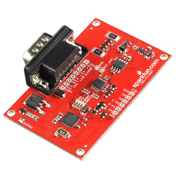

По поводу 300 р. не уверен. Можешь скинуть варианты?
Есть ещё это: https://www.sparkfun.com/products/9555

любой obd2 на али, он внутри себя с блютус модулем по ком порту общается, туда и подпаиваешься это если по простому.stnslv писал(а):По поводу 300 р. не уверен. Можешь скинуть варианты?
я такой пользую https://ru.aliexpress.com/item/MCP2515- ... 32818.html
