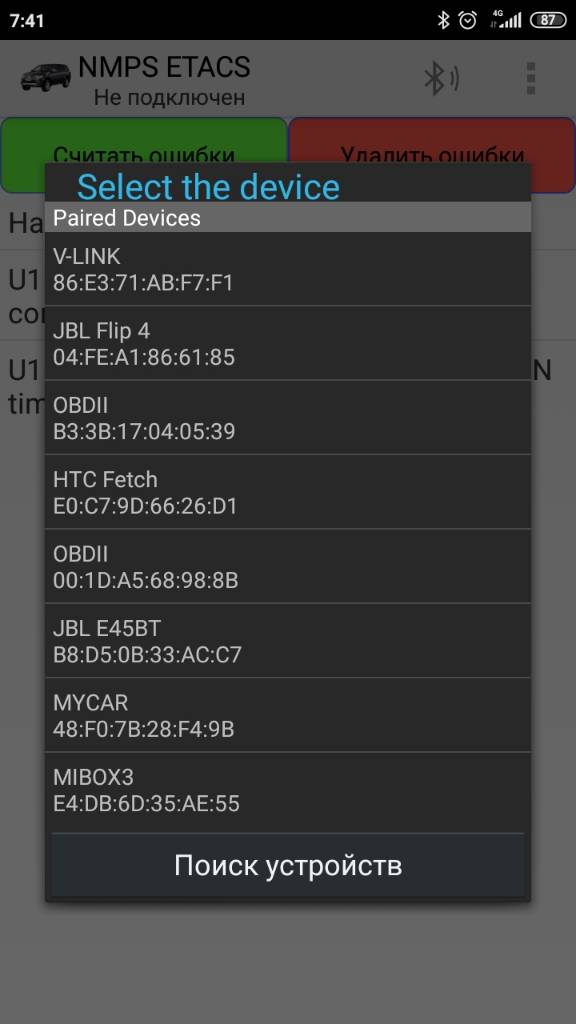

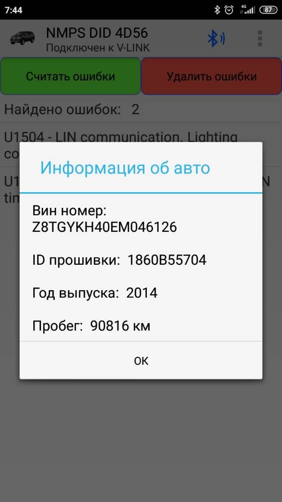

kav946 писал(а): USB адаптер прикупить не успел, рискнул на блютузном. Всё получилось! Работает!
говорят, что новые блютуз адаптеры с версией блютуз 4.0 пошустрее работают, чем старые с версией блютуз 2.0
может с ними получше будет, у меня пока такого нет
у вас на скриншоте V-Link 86:E3:71:AB:F7:F1 ссылку на него дайте, посмотреть внешний вид, у меня V-Link 00:1D:A5:14:4F:6B

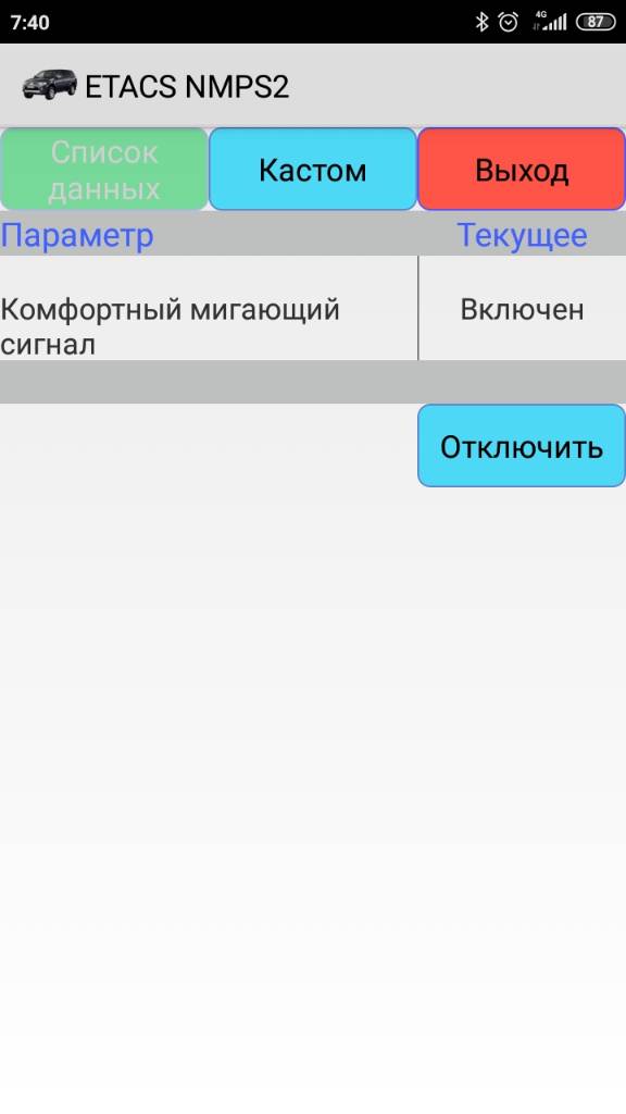

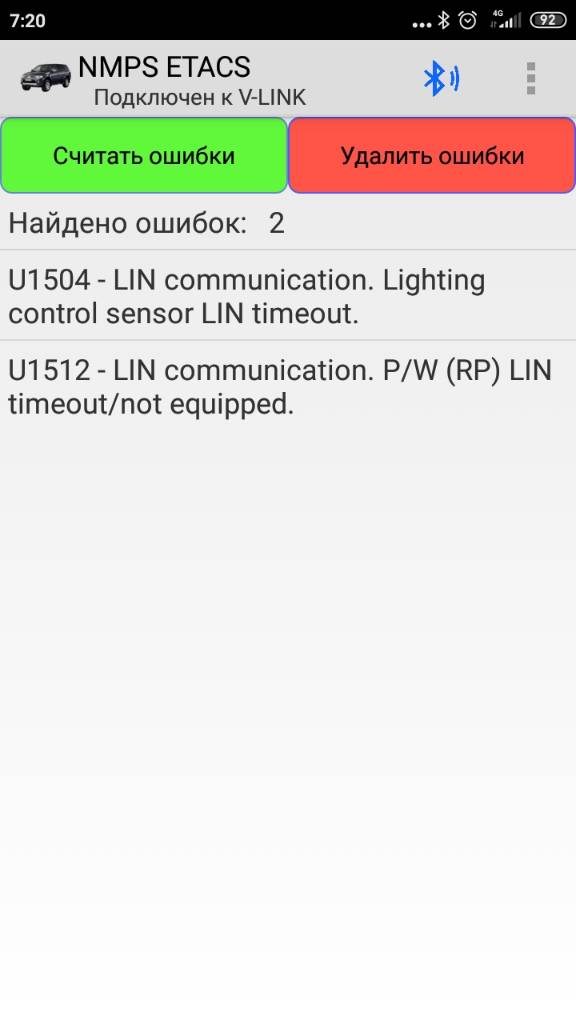

Поэкспериментировал своим блютуз адаптером, отключить вежливый поворотник не получилась.

ELM 327
Сообщение cergi123 »
cintakc писал(а):ссылка не открывается, но раз у вас работает, значит адаптер хороший, это просто для тех кто еще собирается купить
Мне вот интересно почему не проходит чтение ошибок?
Отправлено с моего MI 6 через Tapatalk

ELM 327
Сообщение cintakc »
вы пробовали еще раз читать ошибки? логи
в первый раз у вас с подключением адаптера был сбой, питания на адаптер не было

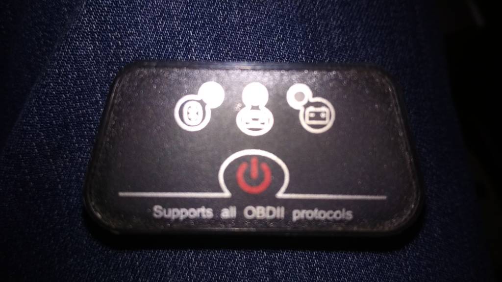

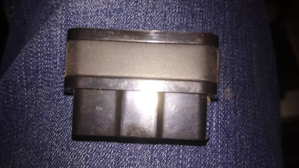

kav946
Сообщения: 318
Зарегистрирован: 18 окт 2018, 17:17
Мой автомобиль(и):: Pajero Sport 2015
Благодарил (а): 18 раз
Поблагодарили: 20 раз
ELM 327
Сообщение kav946 »
Брал в Юлмарте рублей за 900+-. Ссылка была в этой ленте где мне его и рекомендовали. Быстро не нашел позже посмотрю.
Отправлено с моего Redmi 4X через Tapatalk

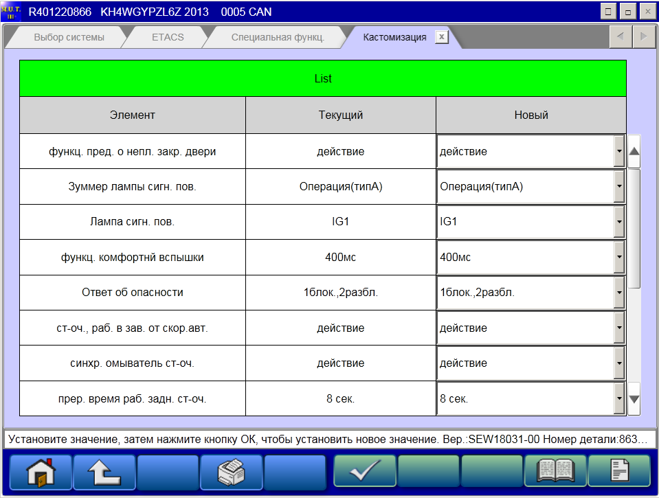

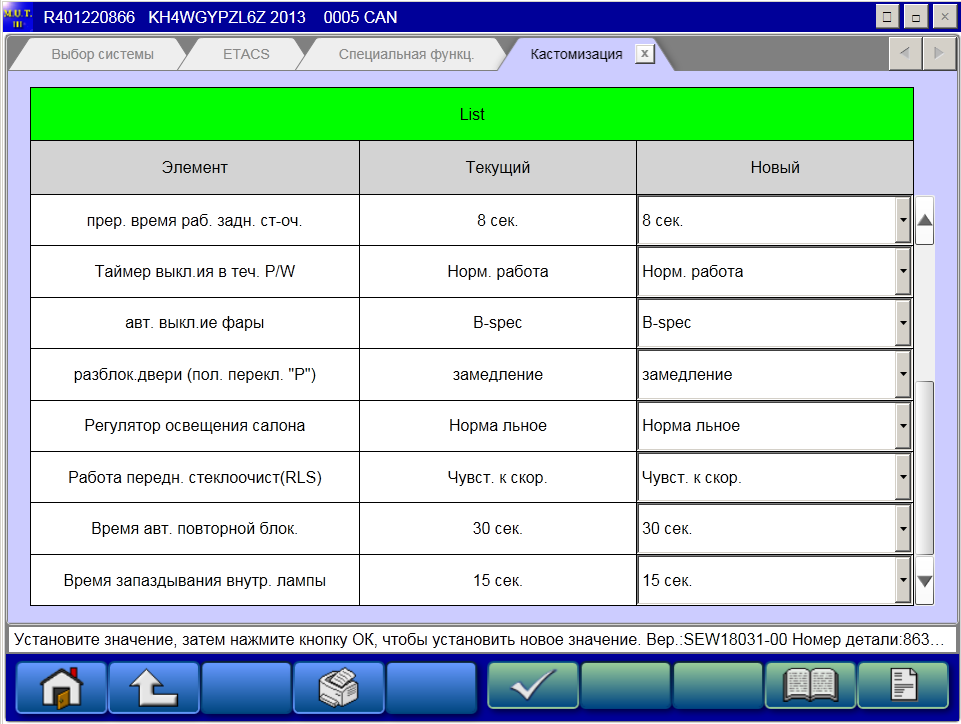

вот что есть в МУТ3 по кастомизации для 2 спорта, в принципе что-то из этого можно будет добавить в программу

"Авт.вык.ие фары" - это имеется ввиду выключение ближнего света при вынимании ключа зажигания? А то задолбался я с ним уже, забываю))))

sn1
Сообщения: 7637
Двигатель:: 4D56+
Откуда: Византийская Империя
Благодарил (а): 309 раз
Поблагодарили: 673 раза
ELM 327
Сообщение sn1 »
Владелец писал(а): "Авт.вык.ие фары" - это имеется ввиду выключение ближнего света при вынимании ключа зажигания? А то задолбался я с ним уже, забываю))))
Они гаснут по истечении 3 мин после того как двигатель заглушен.
