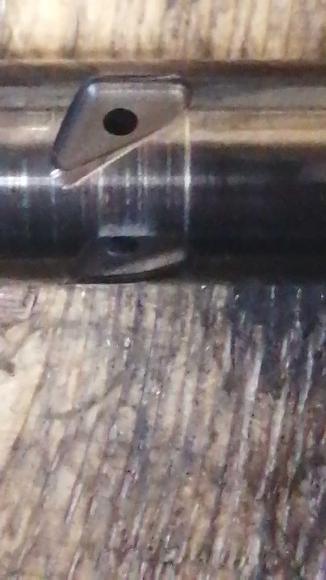

Приветствую. Разобрал насос. Поменял ТННД, клапан на гидроголовке, подшипник и т. д. Давление при прокрутке стартером выросло до 6 бар. На заведенной так и не глянул, начал ставить выпускной, отккрутил манометр и забил на это.
Запуск лучше чем был, троения и дергания ушли, работает мотор ровно.
Теперь осталась одна беда, самка собаки глохнет прогретый.

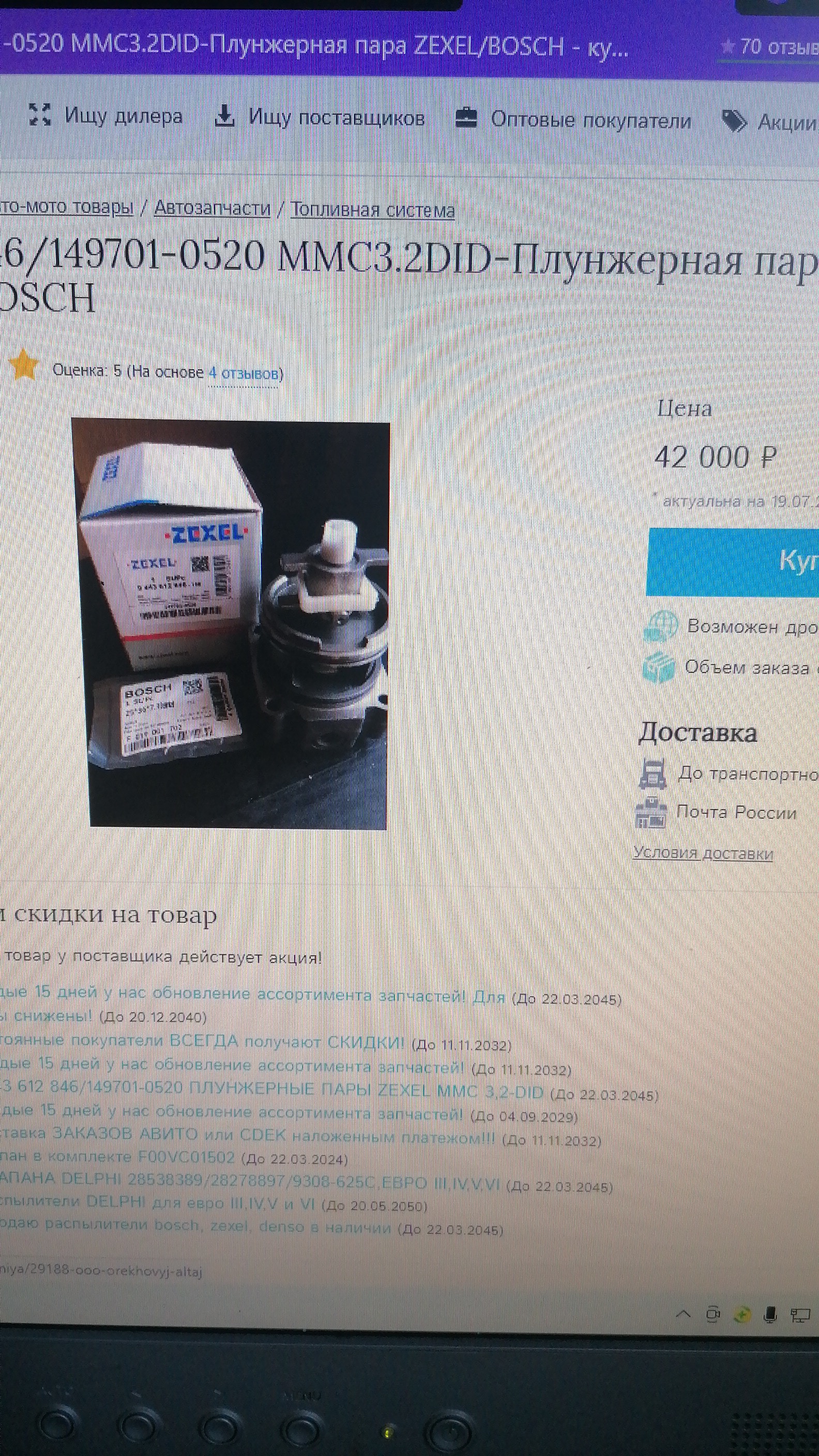

Нужна помощь, где теперь восстановить ротор?

Смотрится ротор не красиво, но он чёрный! Значит оригинал.

Сообщение Leshiy3 »
Этот сайт развод полный, человек скрывает свой юр адрес и прочую инфу о себе.
