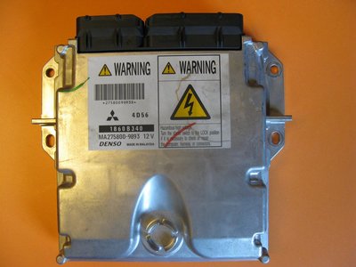

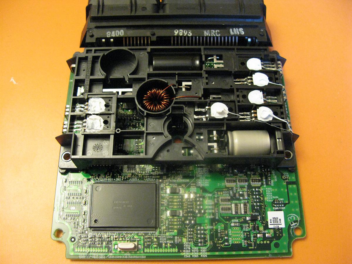

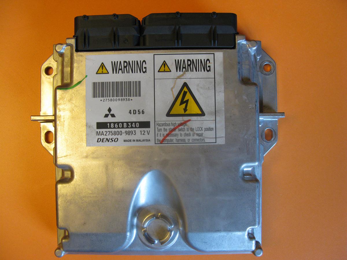

Так как иногда картинки тоже разглядывать интересно, то предлагаю всем немного развлечься посмотреть что же находится внутри наших машинных мозгов. :)
Офтоп, конечно и я за него прошу прощения, но для истории и для любознательных.

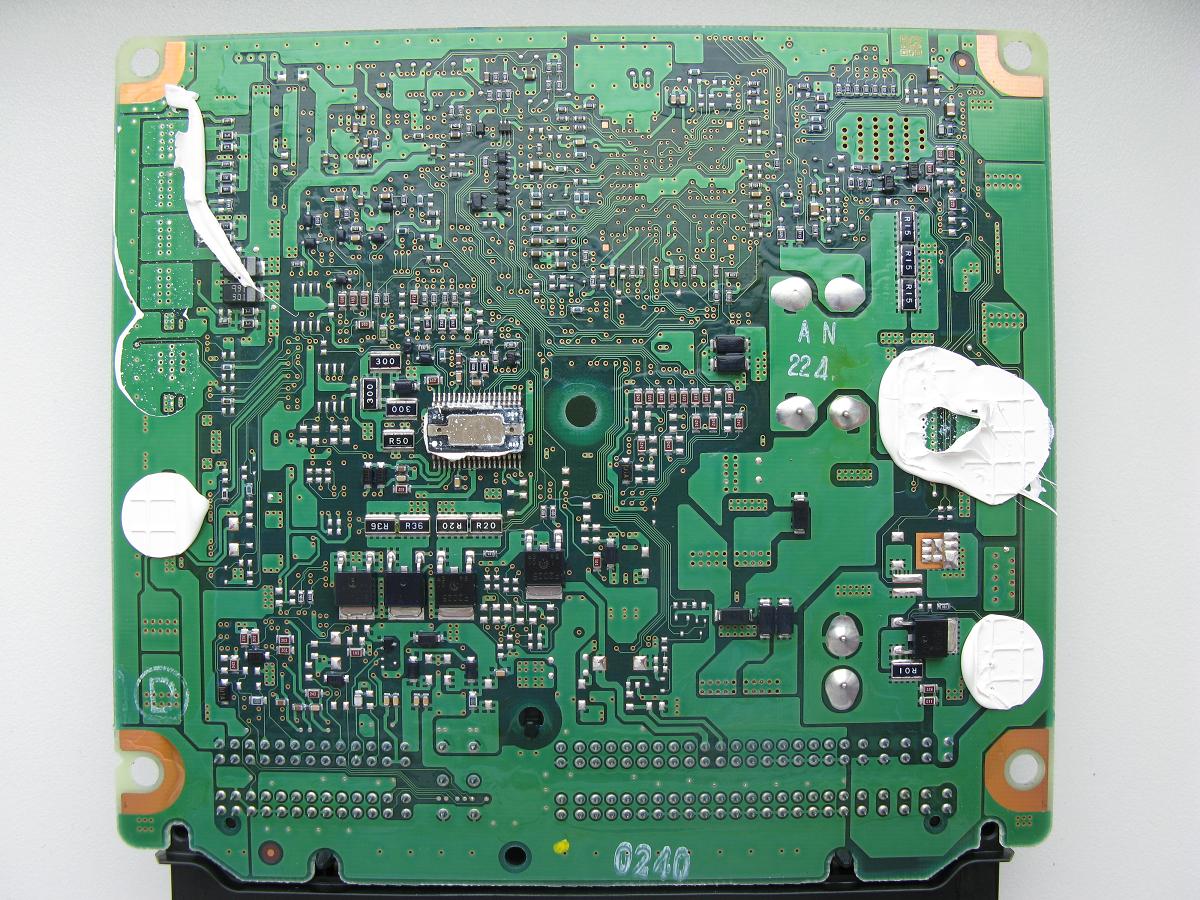

Это фото 340-го "старого" блока, который (аналогичный) стоит у НМПС 3.2 литра и НМПС 2.5 2010 года.
(всё кликабельно, но размер ужат, так как не проходит по разрешенному объему)

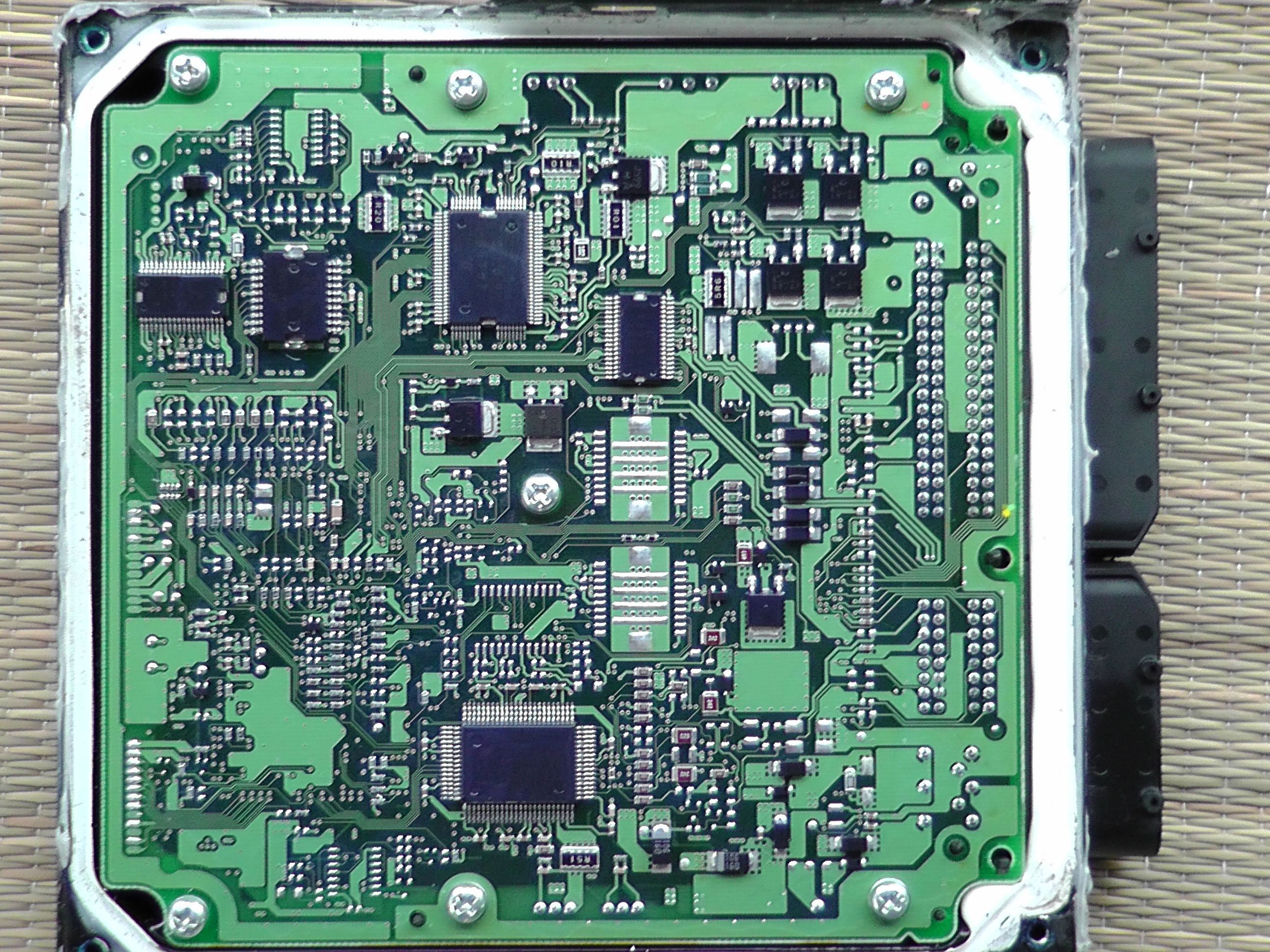

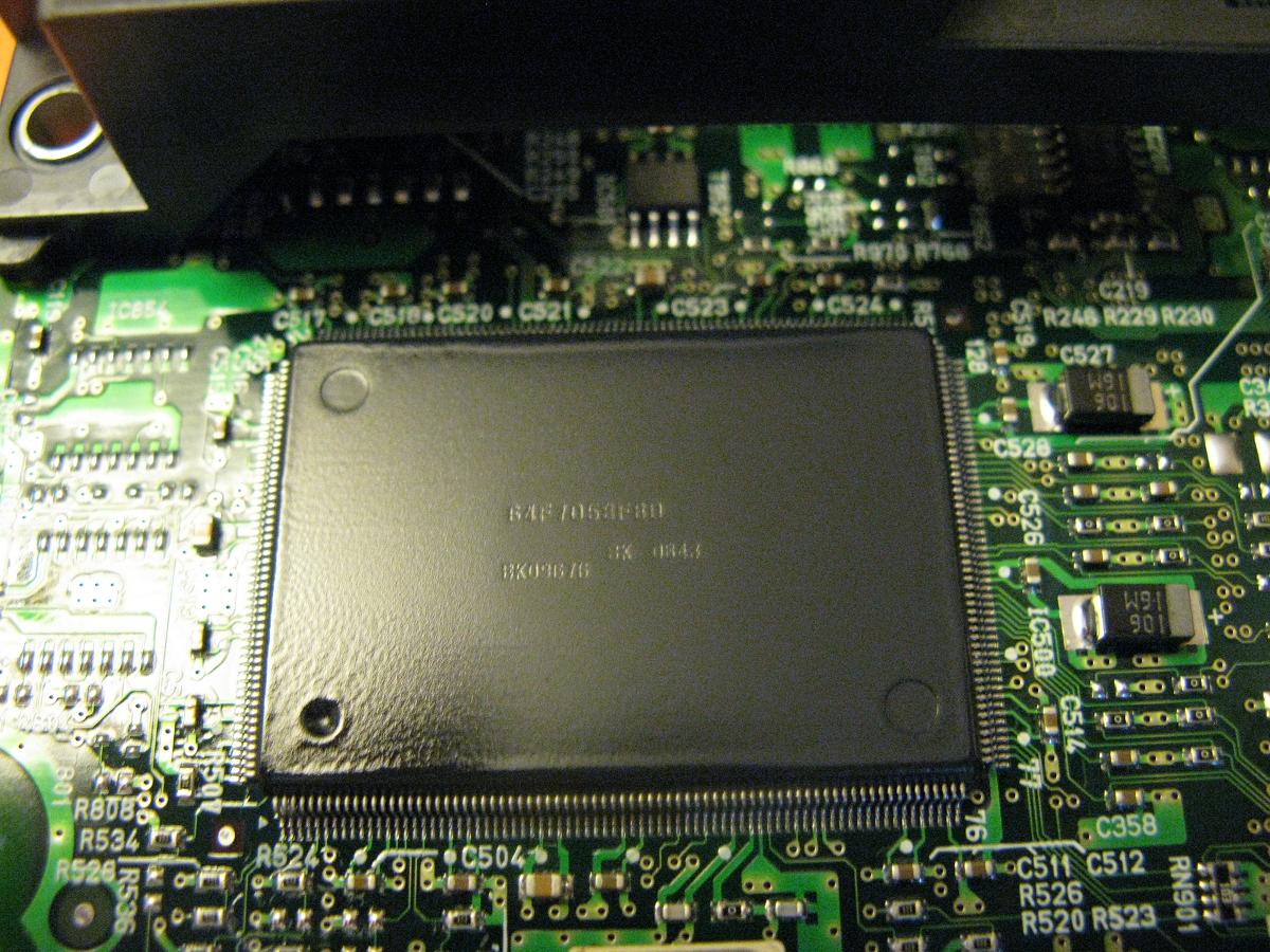

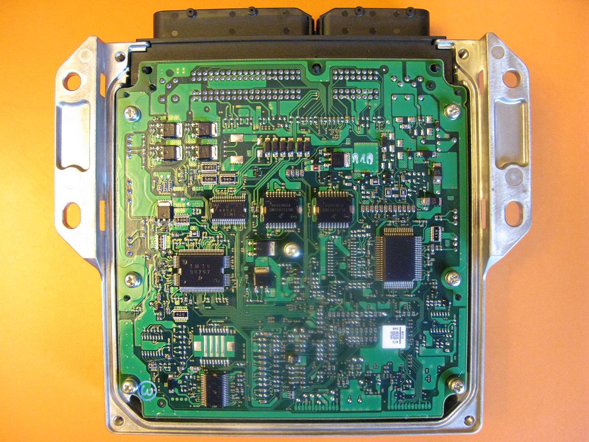

А это уже фото "нового" 557-го блока, который стоит у большинства из Вас, начиная с 2010 года
Обратите внимание на более совершенную и компактную конструкцию нового блока.
Что характерно, так это, что на старом, что на новом конструкция абсолютно не герметичная! Так что прежде чем лезть в брод, обязательно проходите ногами, чтобы потом не было ощутимых трат. Никаких резиновых уплотнений не предусмотрено. Конструкция блоков абсолютно беззащитна от воды.
До калужских машин еще не добрался, возможно там компьютер уже размером с флешку :)

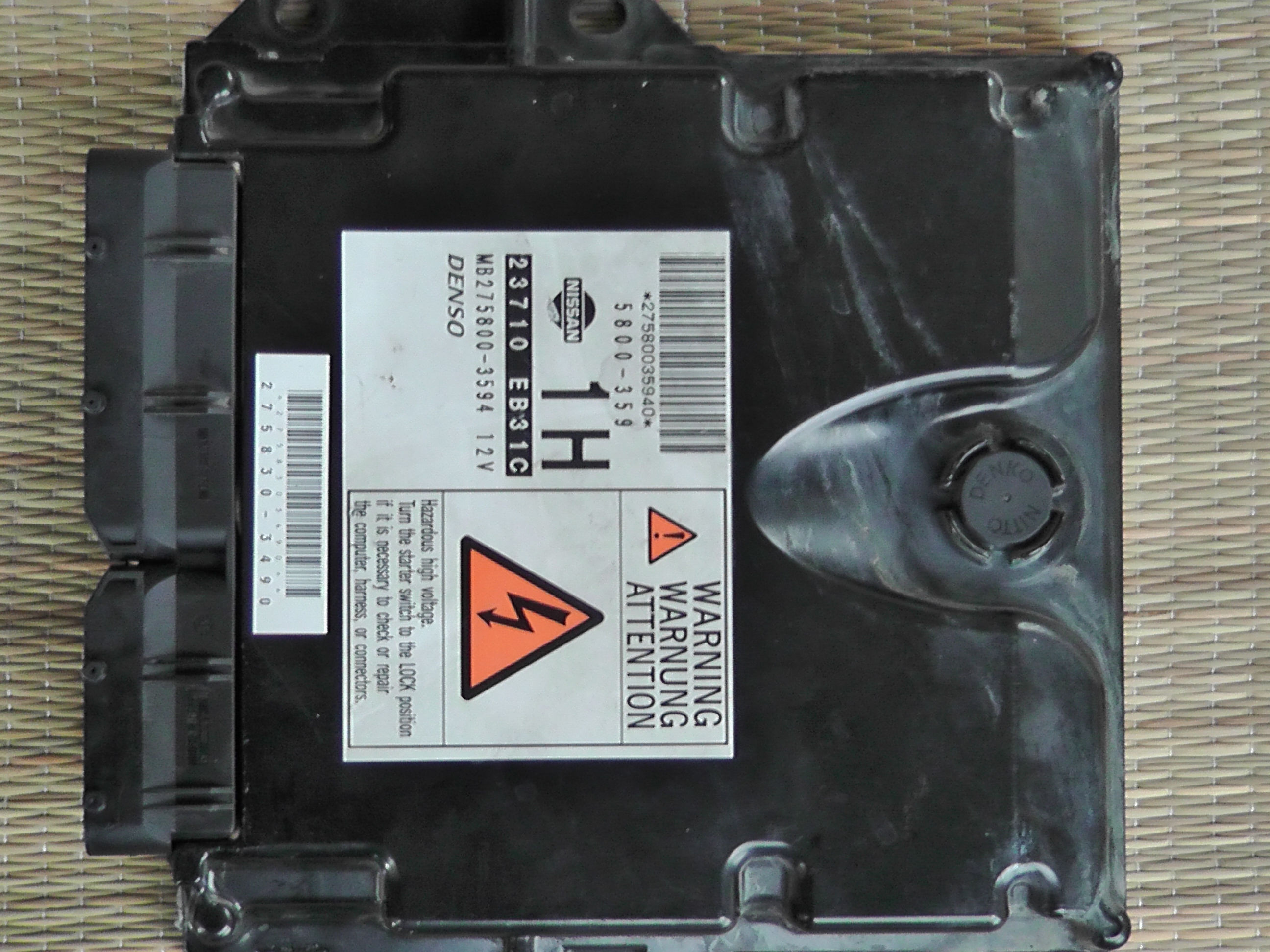

А что там может быть другого если он 557 ? :)

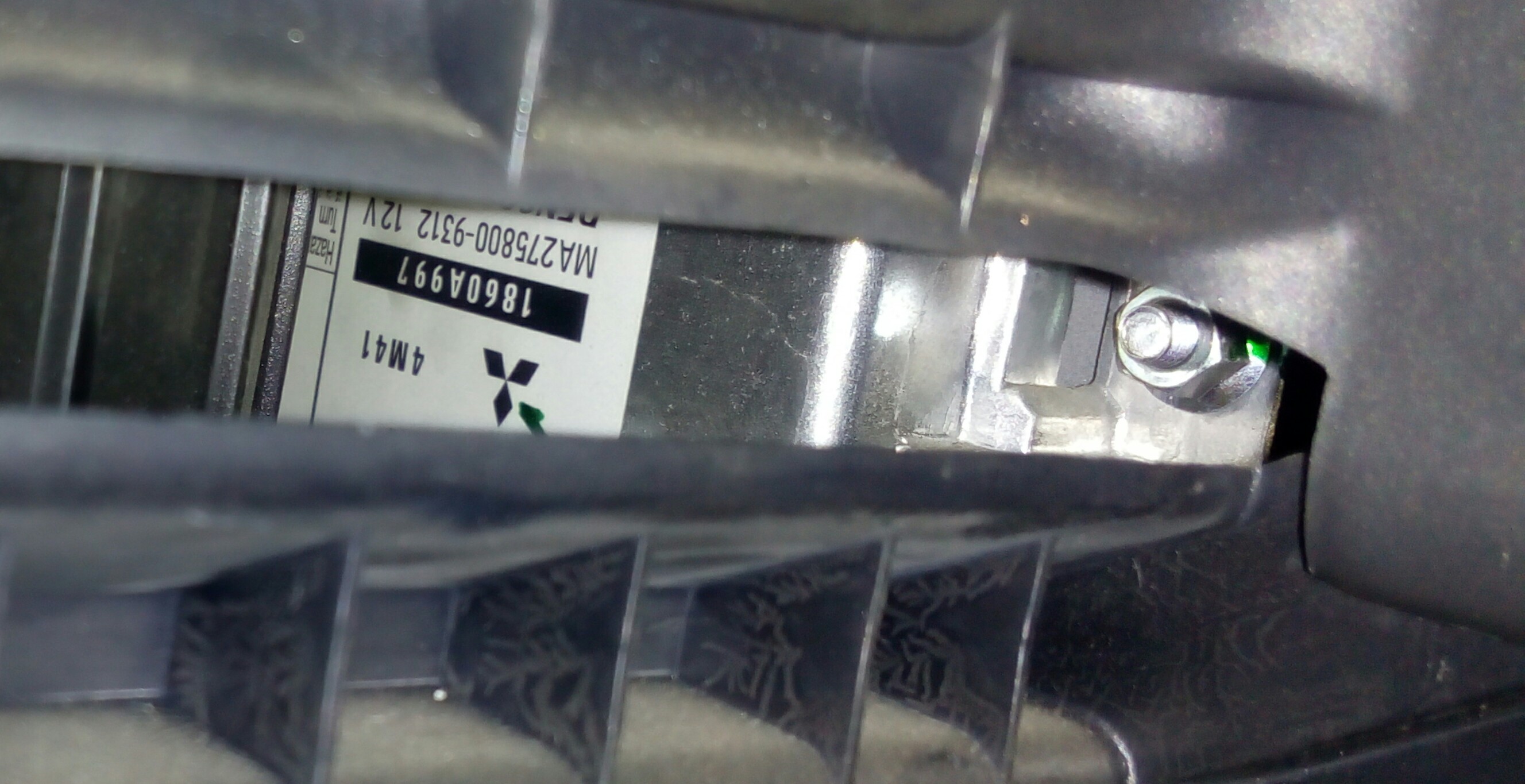

DenisR писал(а):на 3,2 такой стоит
http://mazda.izhrazbor.ru/upload/iblock ... 99f62.jpeg
Ага, только это управление АКПП ::-D:

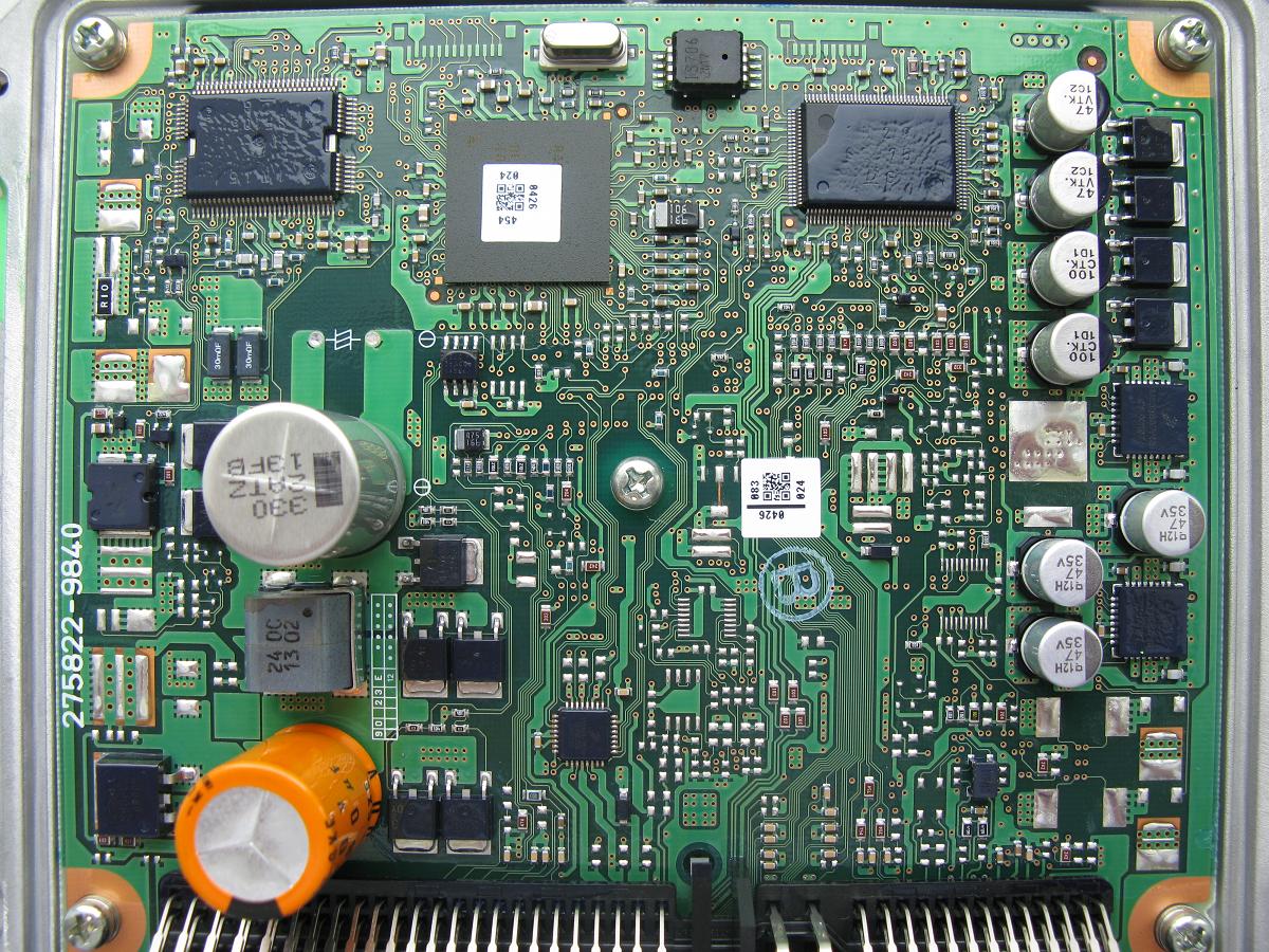

Свят писал(а)::)
Да, он внутри аппаратно полностью такой же как мой 340, такой же серебристый корпус, только шильдик другой и прошивка также немного отличается. :)
Если есть возможность, то нужны фотки его внутренностей. Какой процессор хотя бы.
Если не просто фото из инета конечно...

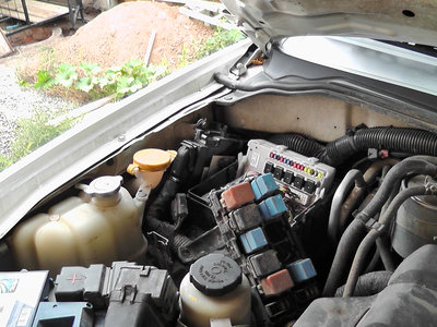

Блок денсо дорестайлинговый, что стоит на мициках, (340, 997), что любой другой не бга, действительно не герметичен,
так как его поставили в салоне. 997 точно такой же как на П4 736 .Только 736 успели покрасить в чёрный цвет .
Этот же эбу денсо, там где на других машинах стоит под капотом, покрашен и загерметизирован с завода.
На серебристом блоке есть даже место под резиновый клапан, который установлен на герметичном
ps
ТНВД такой же, клапан регулятор такой же. На новый НПС подходит клапан от ниссана, который на порядок дешевле.

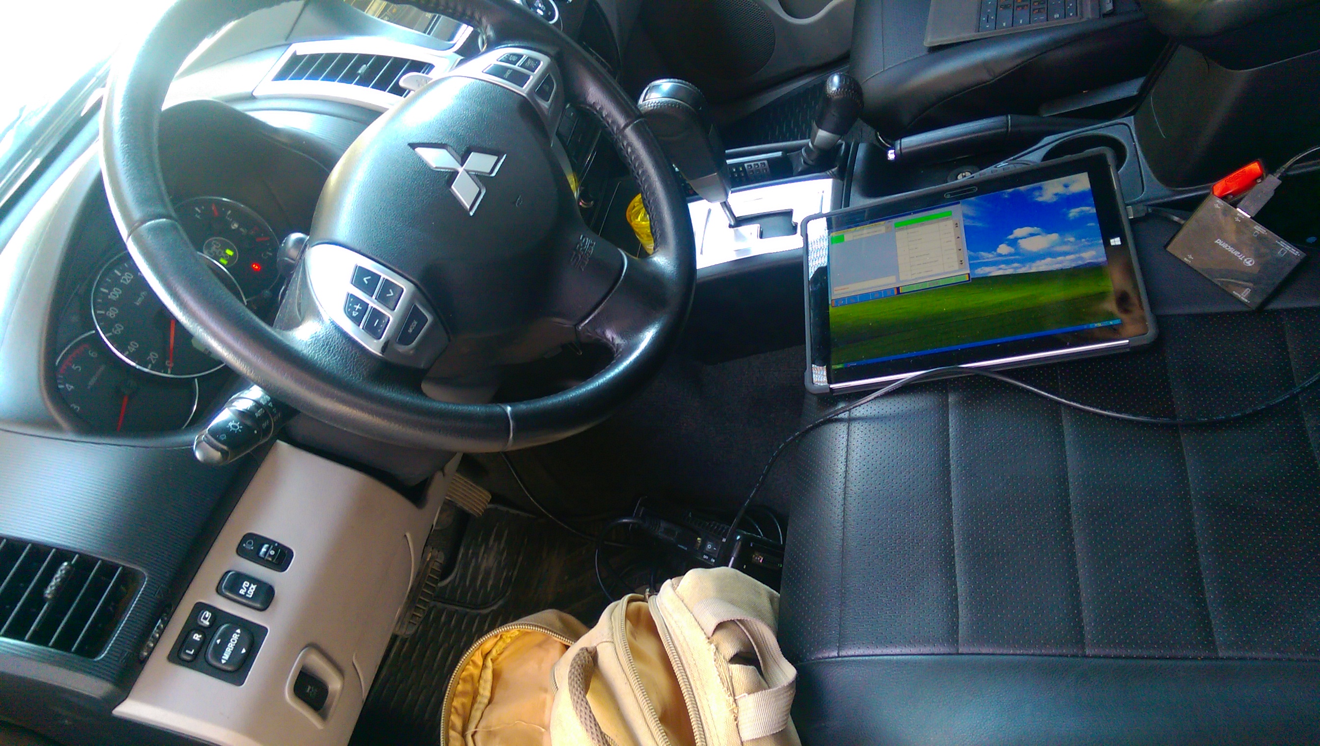

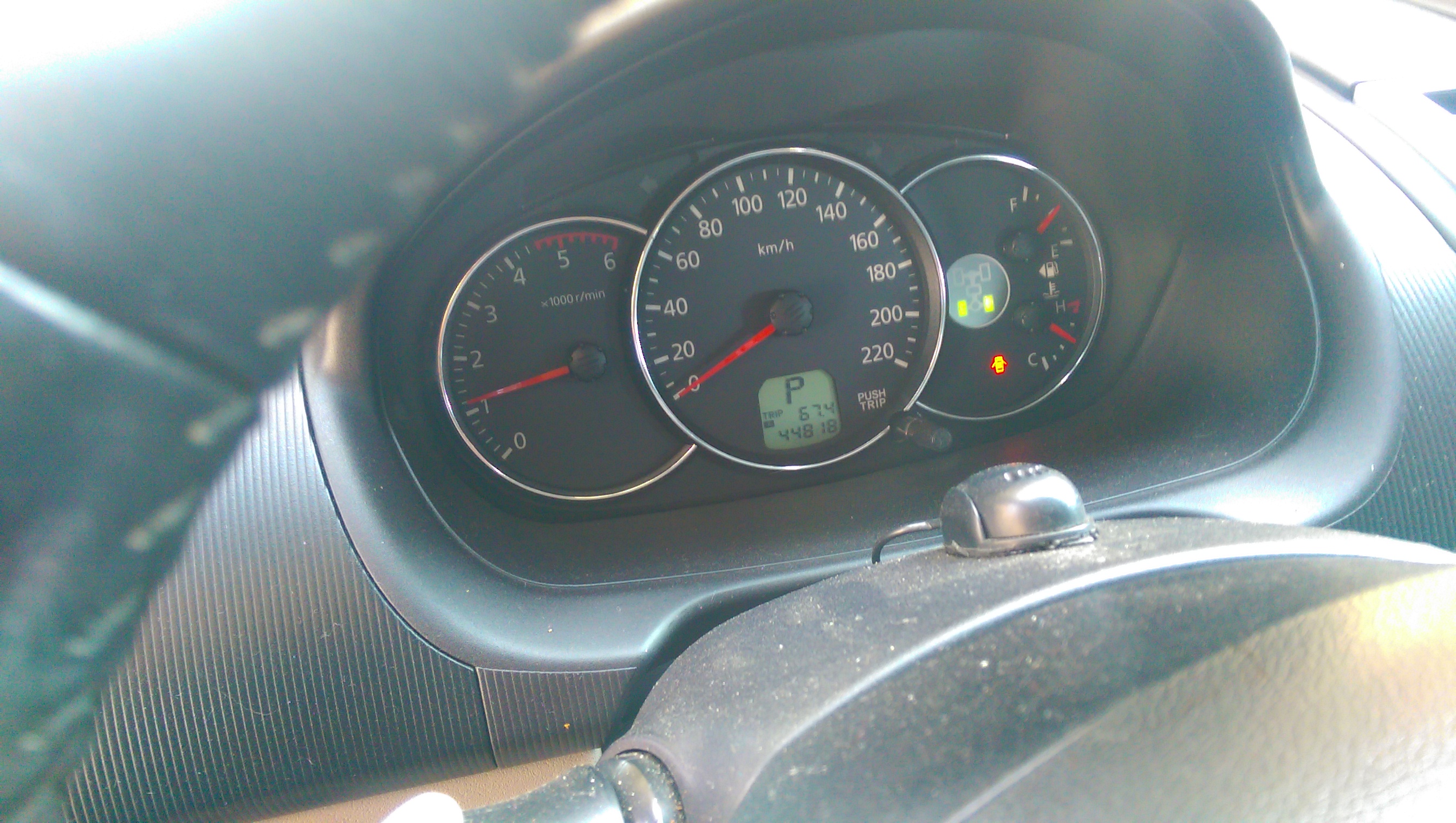

В инструкции Лукичу, несколько раз повторил, именно на этой прошивке обязательно сделать обучение.
Вчера на прошивке был новый НПС, из области. На 38тыщ пробега меняли прокладку под головкой, так как ОД отказался по отзывной менять двигатель. Второй владелец, как то не срослось с гарантией ОД, машина полный сток.
На этом же пробеге обновил сток до 557_04, сделал адаптации, рассказал про тюнинг.
Вчера эта машина приехала, уже на тюнинг, с пробегом 44тысячи. Машину можно сказать знаю, как говорил выше, 6т назад обновлял сток и лично тогда делал адаптации.
Прошил вчера тюнинг, не делал сразу обучений, решил в очередной раз проверить, добавить опыт. Вчера клиент уезжал на тюнинге с расходом 13л, сегодня утром приехал с чуть меньшим. Человек из области, в основном была трасса.
Машина едет, приёмистостью доволен, но опечален расходом.
Сегодня сделал инициализацию клапана тнвд (для галочки, раз был в меню) и сделал обучение малому впрыску.
Через полчаса получил отзыв по движению по городу, 10,5л. Считаю этот режим смешанным, так как знаю что на том участке куда поехал клиент, минимум светофоров и одни прямые участки без пробок, аналогия кольцевой дороги.
Час назад он позвонил, доехал в область домой, с расходом 10л. На дороге себе не отказывал, пробовал нормально. За язык не тянул, не спрашивал, сам сказал что заметил изменение динамики. С его слов, появилось чувство что машину на трассе кто то сзади толкает, так идёт за педалью газа.
Всё на одном моде, в течении суток, с разницей в утреннее обучение малому впрыску. Перепроверил, ожидал даже не такой ощутимой разницы. По одному расходу только 2,5-3л.
