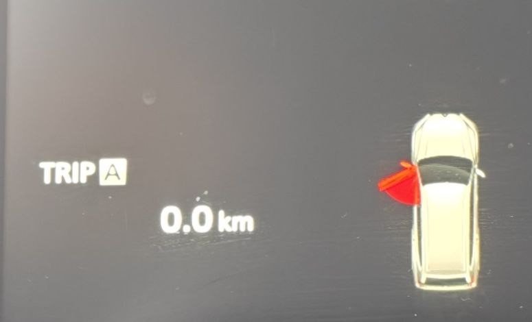

Паджеро Спорт дизель:
Оставил машину в гараже на две недели. Ключ и брелок Пандоры оставил в машине, саму машину не запирал, просто хлопнул дверью.
Через две недели собрался прокатиться, а АКБ в ноль разряжены. И Пандора не реагирует. Зарядил АКБ, поменял батарейку в Пандоре - завёлся. Но теперь каждое утро панель приборов настраивать заново приходится: всплывающее меню отключаю, звуки. Ещё ежедневный одометр обнуляется. Плюс ко всему, постоянно горит ошибка заднего парктроника (хотя, может так совпало). Но настройки магнитолы не слетают.
Там в приборке что, своя батарейка какая-то стоит?

Нет .Скорее провал напряжения при запуске до 8.5 вольт ( АКБ ) , обнуляет все это

Машина 2021 года выпуска. при 8,5 вольтах ЭБУ не даст команды на открытие форсунок...

YuginZ писал(а): 03 мар 2026, 19:45 Скорее провал напряжения при запуске до 8.5 вольт ( АКБ ) , обнуляет все это
Одометр обнуляется ещё до запуска. Сажусь в машину - на приборке уже нули горят. Настрою под себя, доеду куда-нибудь, выйду из машины... Через пару часов сажусь в неё - опять нули.

Вот так выглядит.
ЗЫ. А ещё обратил сегодня внимание, что звуковой сигнал молчит. Как-то всё разом случилось - задний парктроник, приборка, гудок. Может, предохранитель какой-то есть особенный на всё это?

ГоПоТа отправила к дилеру, к чему я и сам уже склонялся (только некогда пока):
"Если после восстановления питания трипы всё равно периодически сбрасываются без явной причины, покажите машину дилеру: может потребоваться обновление ПО приборной панели или диагностика блока BCM/интерфейсов CAN. В редких случаях это может быть аппаратной неисправностью панели."
