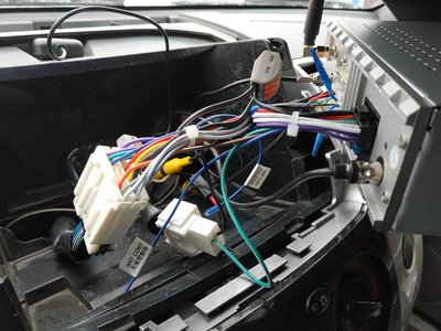

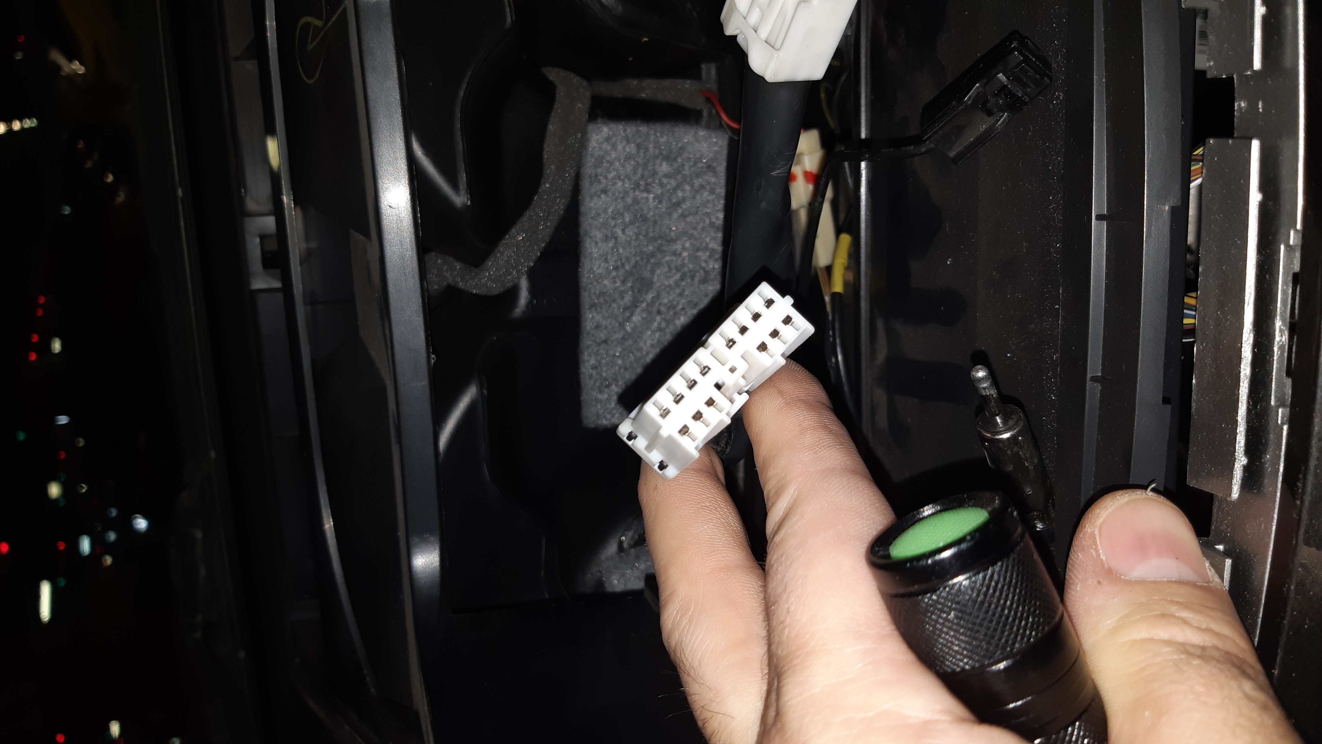

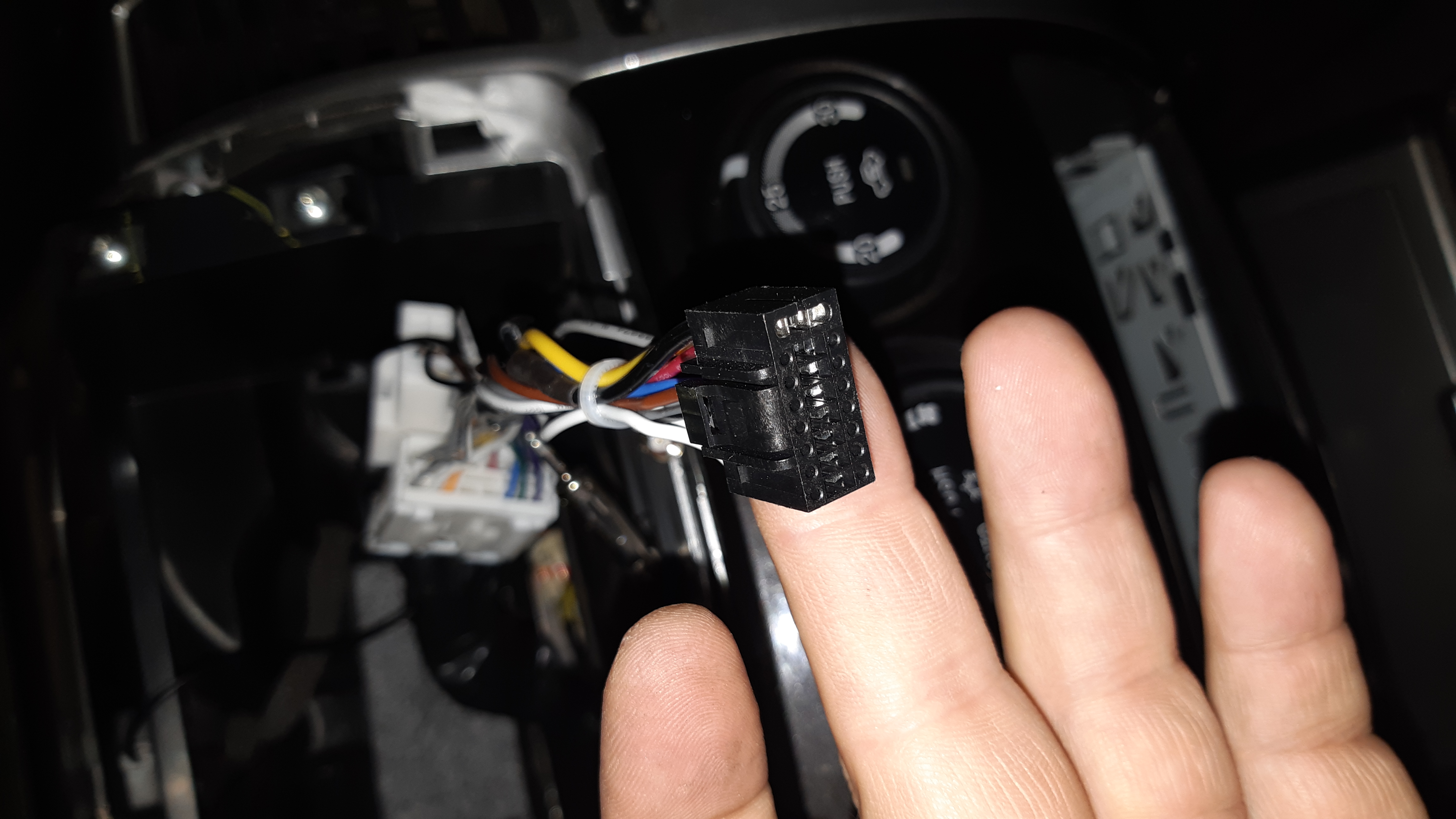

Пришла мне балалайка. Пришла с правильным разъёмом, но распинован он зеркально был. До воскресенья внедрю.

Фотку подключения разъёмов на балалайке сделайте.

SNOOPER писал(а):Фотку подключения разъёмов на балалайке сделайте.
ОК

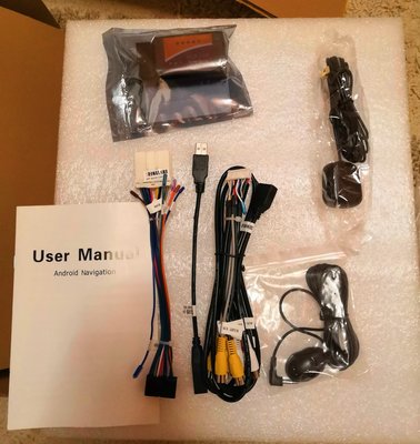

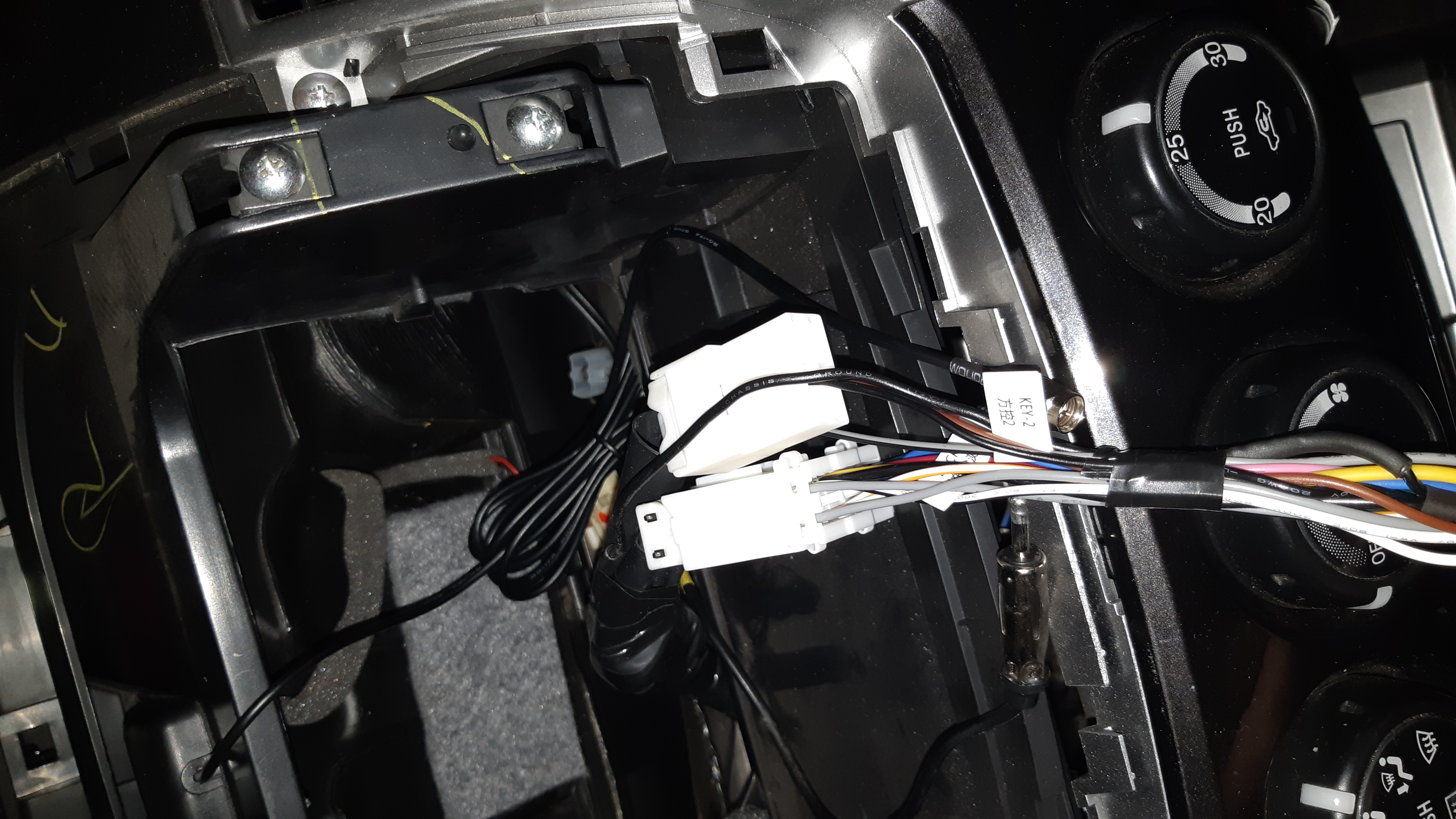

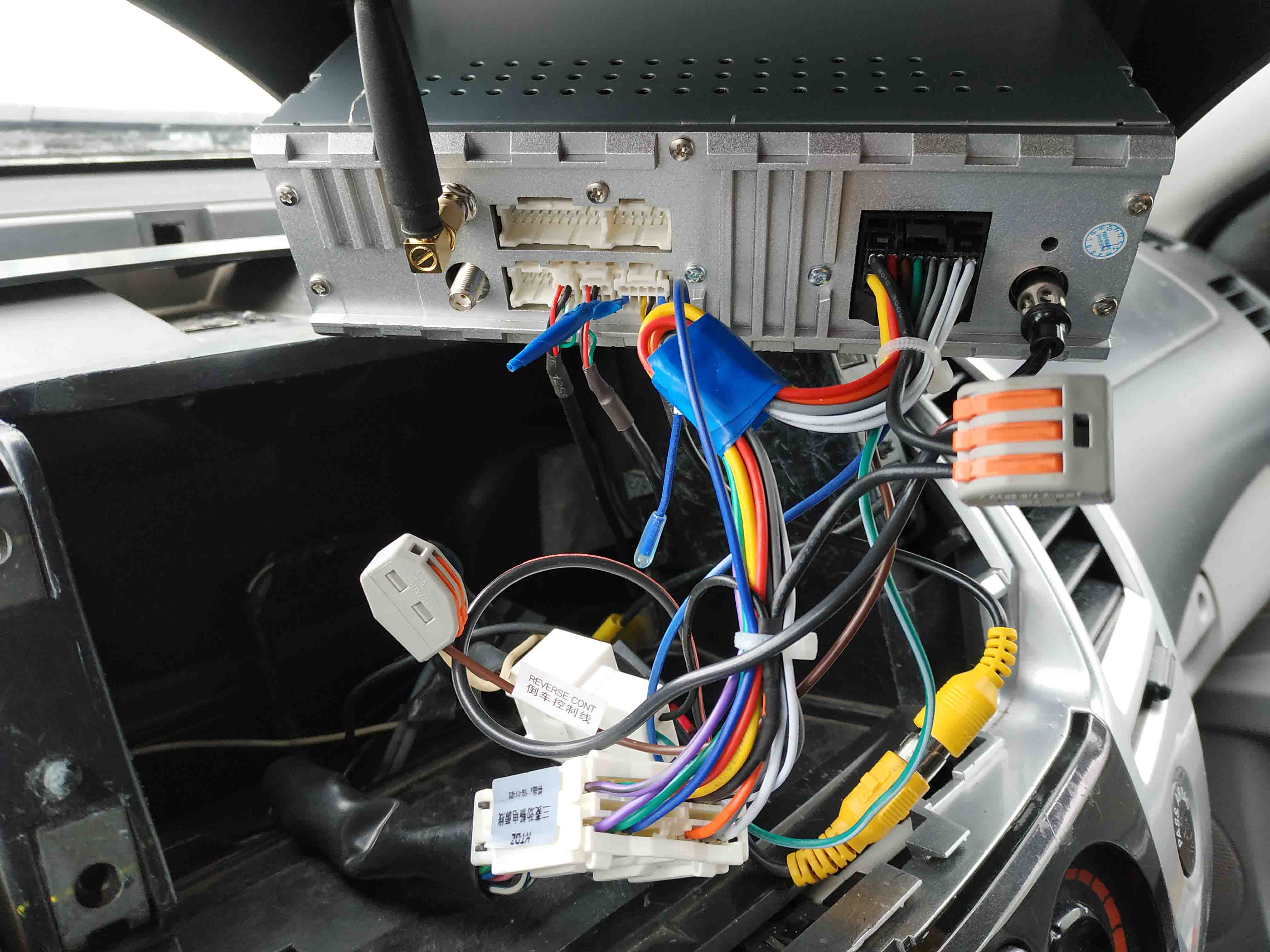

То же пришёл аппарат. Подключение без проблем. Минус выведен не был, пришлось резать массу на жгуте аппарата. Колодки все подходят. Кнопки надо обучать. То же без проблем всё работает. Косяк китайца, не положил два разъёма. Буду бодаться с ним. И походу антенна гпс косячная. Спутники видит, но не цепляет. Было так на старой150. Вылечил заменой антенны. Фотка попозже выложу.

maksg21 писал(а):То же пришёл аппарат. Подключение без проблем. Минус выведен не был, пришлось резать массу на жгуте аппарата. Колодки все подходят. Кнопки надо обучать. То же без проблем всё работает. Косяк китайца, не положил два разъёма. Буду бодаться с ним. И походу антенна гпс косячная. Спутники видит, но не цепляет. Было так на старой150. Вылечил заменой антенны. Фотка попозже выложу.
Какие разъёмы не положил? Можешь антенну сфотать?
Массу мне китайцы собрали на один пин и вбок проводок вывели для подключения скруткой сразу на все цели.

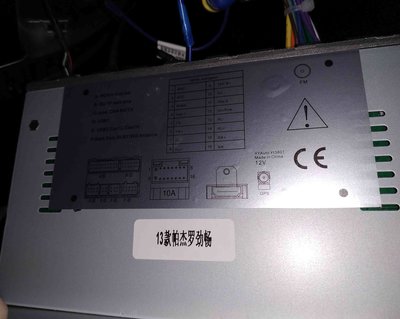

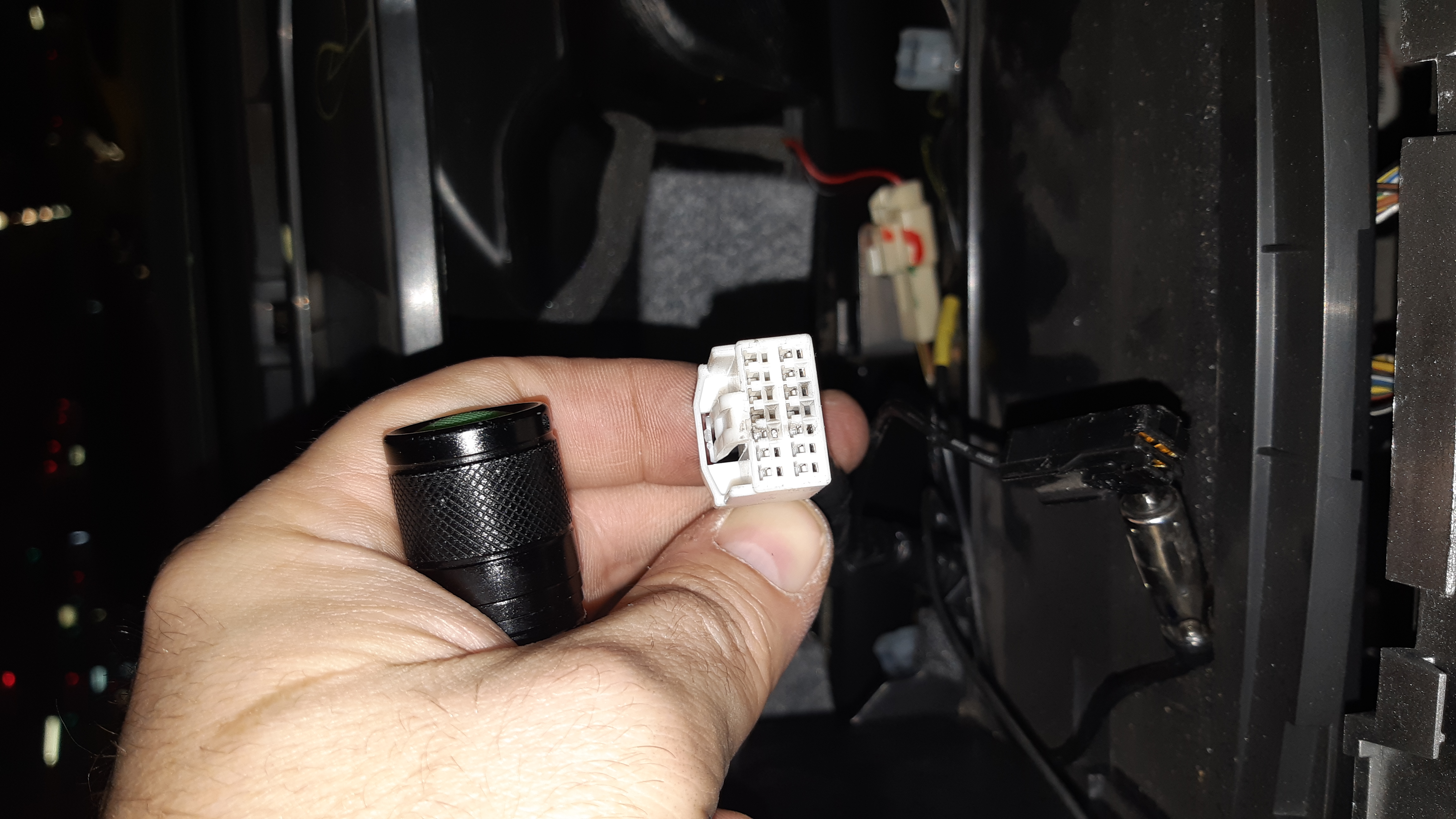

sn1 писал(а): Какие разъёмы не положил? Можешь антенну сфотать?

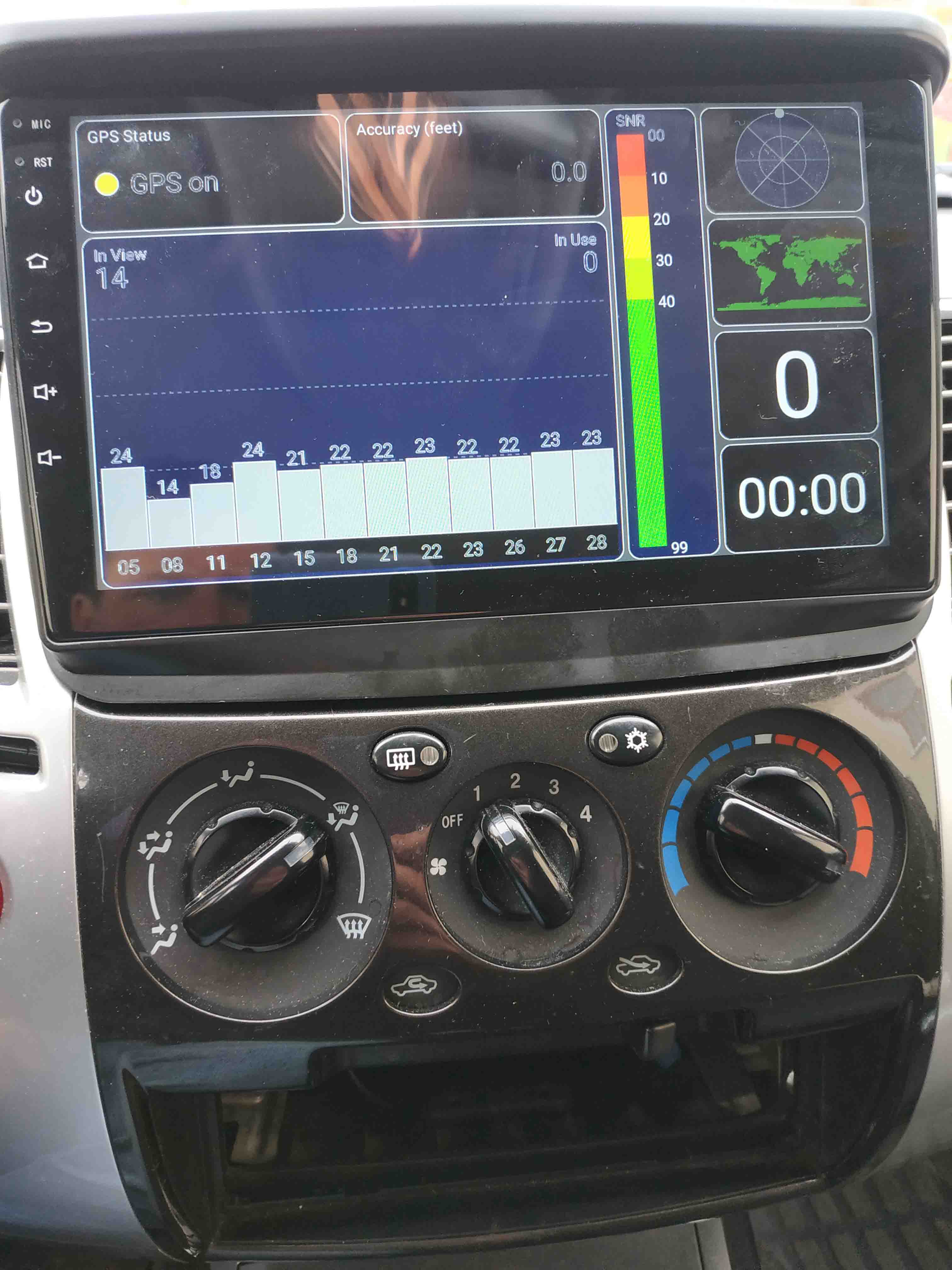

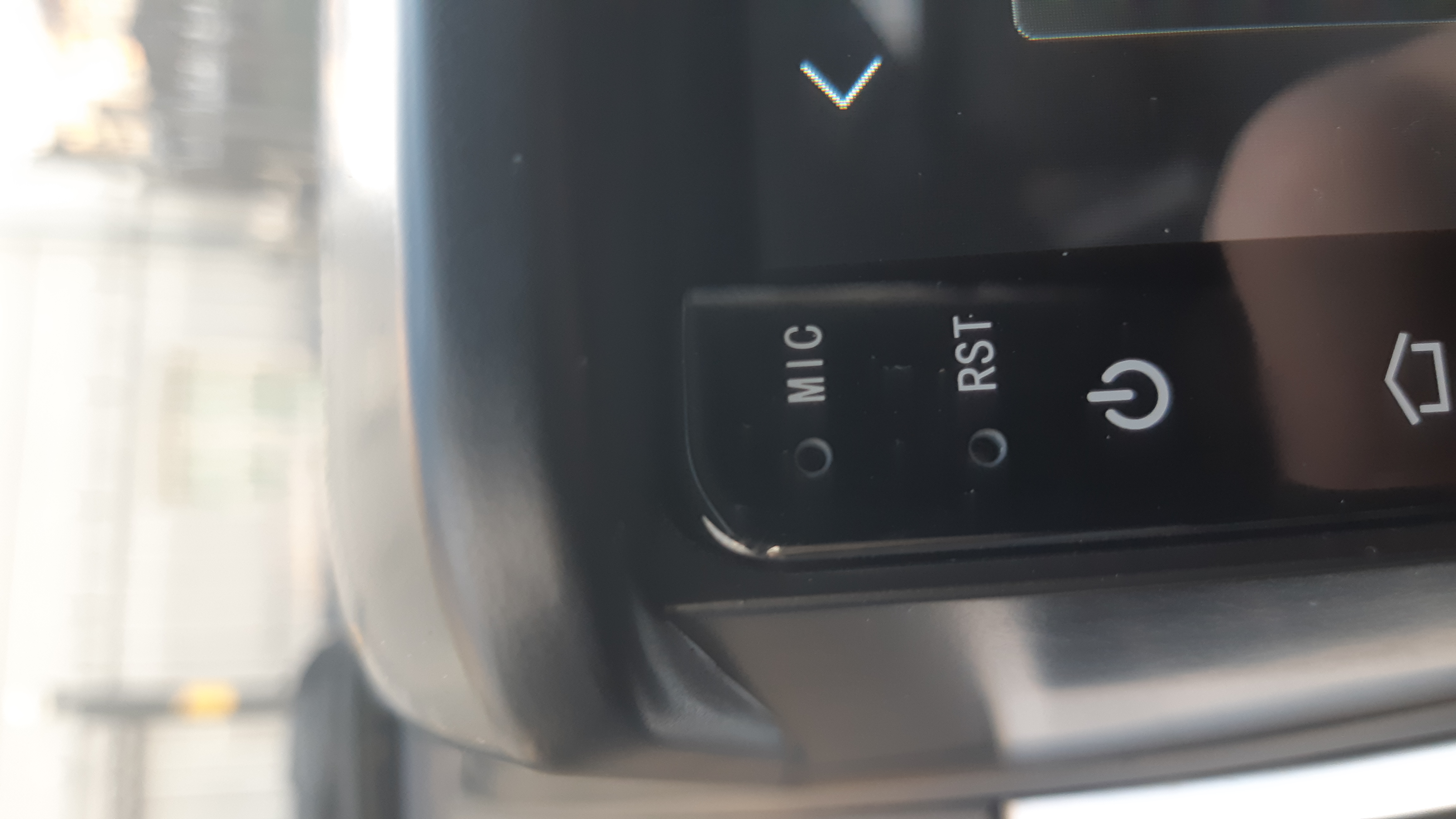

Разъёмы B и С на фотке видно.Их нет.Ну С то скорее с канбасом идет.А вот В по хорошему нужен т.к. понимаю он на SD карту.Можно конечно и без него,лишний USB порт просто занят будет.Китайцу написал.Жду что ответит.Разъём А пока не ставил.Там куча тюльпанов на вход выход.Микрофон встроенный норм работает.GPS запустить так и не получилось.Рабочую антенну со 150 взял.Там разъём другой, пришлось переделать (один с синей пластиковой защёлкой (FAKRA) другой с навинчивающимся металлическим разъёмом (SMA)).Не помогло пока.Пишут что день-два у некоторых первый старт был.Посмотрим.А так, еще раз скажу, что подключение простое.Камера ЗХ подключилась.Провод reverse cont на провод от камеры.Два провода USB вывел в бардачок.Как и до этого было.На предыдущей странице ссылку кидали на 4 pda.Там много инфы полезной в факе. А так конечно впечатления самые лучшие.Раздача wi-fi с телефона и ютуб и кино он-лайн летает.
Спутники серые, вроде видит,подключаться не хочет.

maksg21 писал(а): Разъёмы B и С на фотке .......
Разъёмы B и С китайцы никому не кладут. CANBUSа у них для Pajero Sport нет.
Мне кажется, что у тебя антенный усилитель без питания остался(надо AMP-CONT скрутить с ANT-CONT)
И подскажи ещё плиз, ты reverse contact (сигнал для включения камеры) из разъёма С21 брал или из проводки камеры?

Спасибо, скручу. :) Контакт из проводки камеры, у тебя на фотке он коричневый Back.

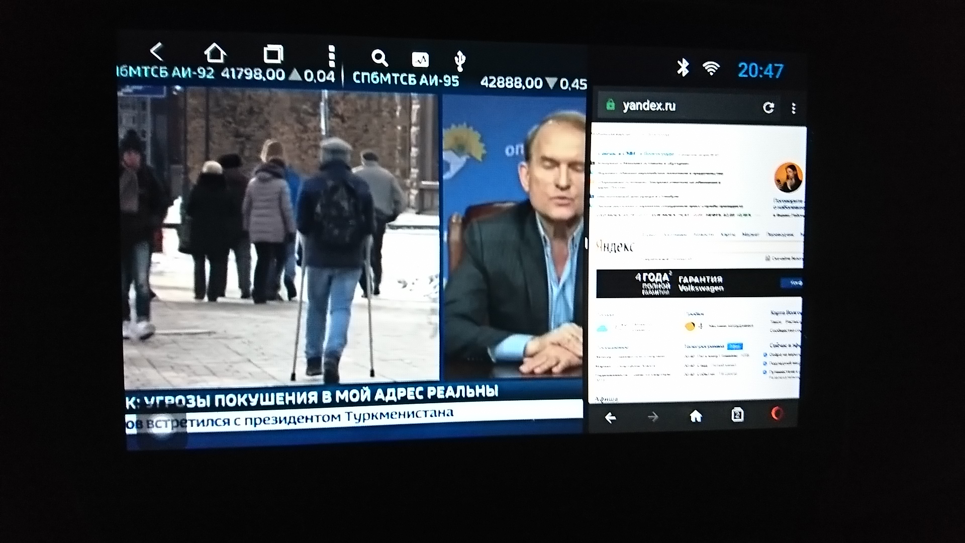

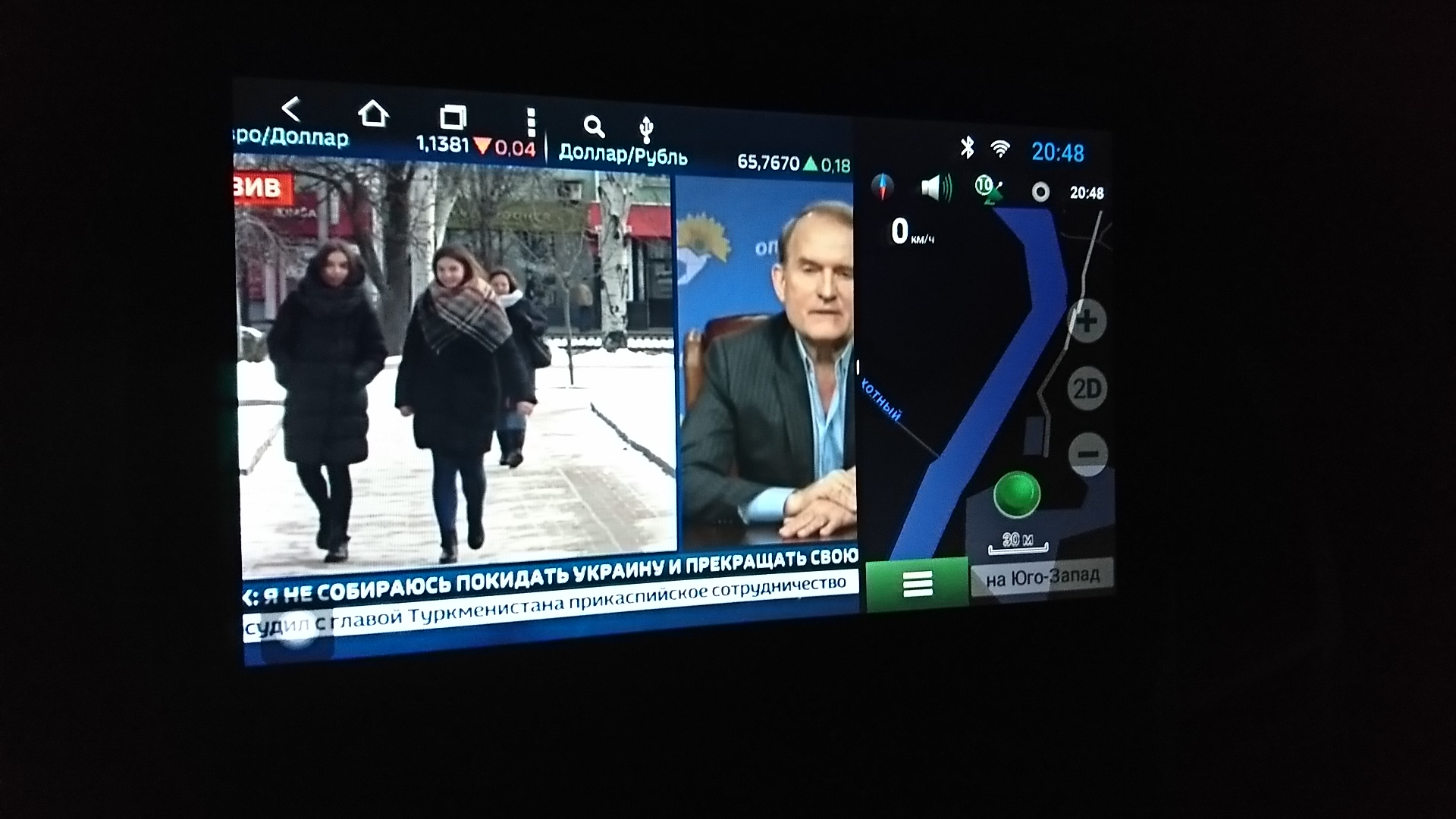

kor.den74 писал(а): Зато разделение экрана хорошо адаптировано
А с Яндексом норм? А Торк куда нить можно визуализировать? Третьим будет?
Остальное не пробовал

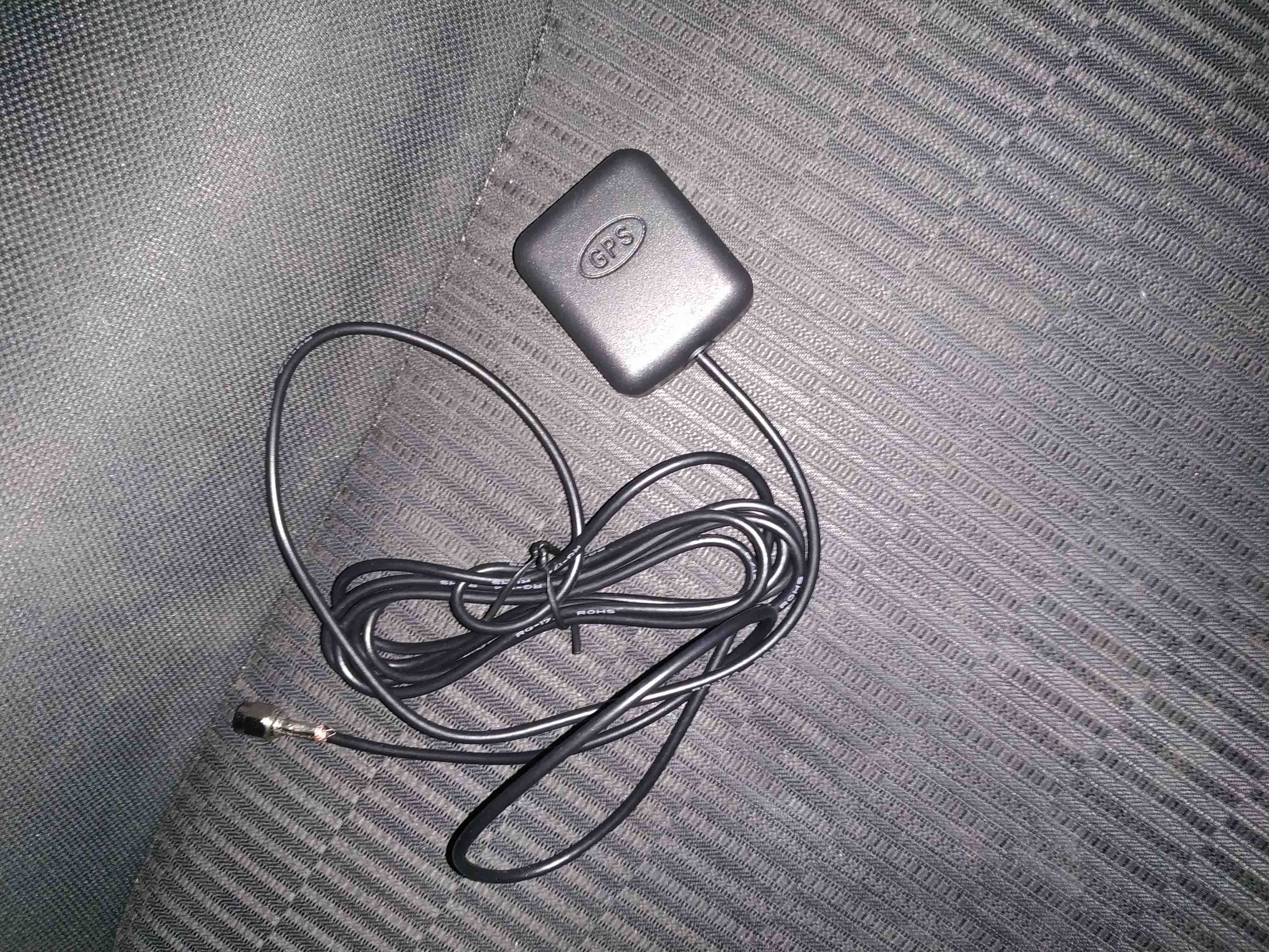

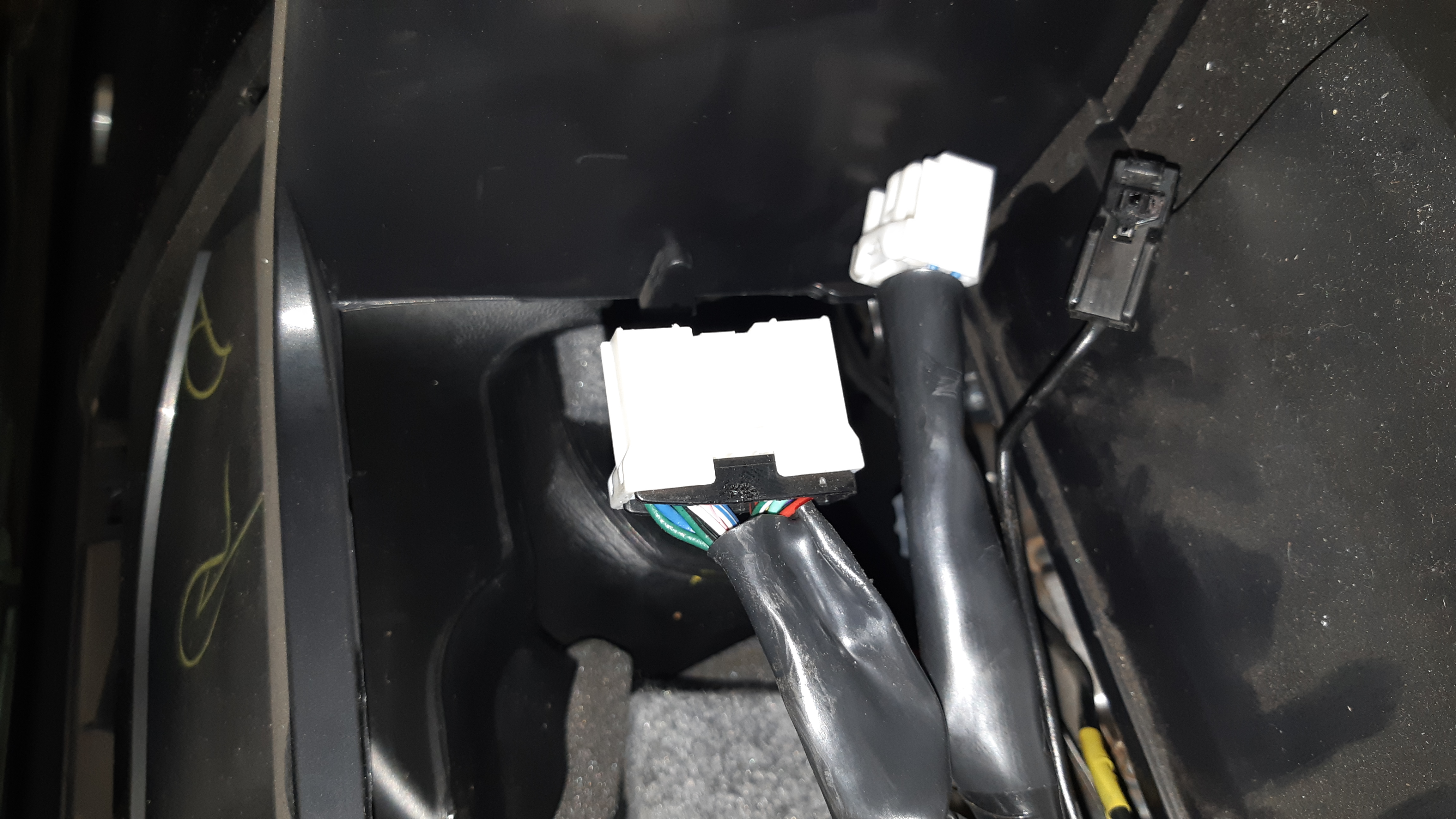

sn1 писал(а):Можешь антенну сфотать?
Вот.Вход сам разобрал,думал дело в нем.

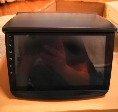

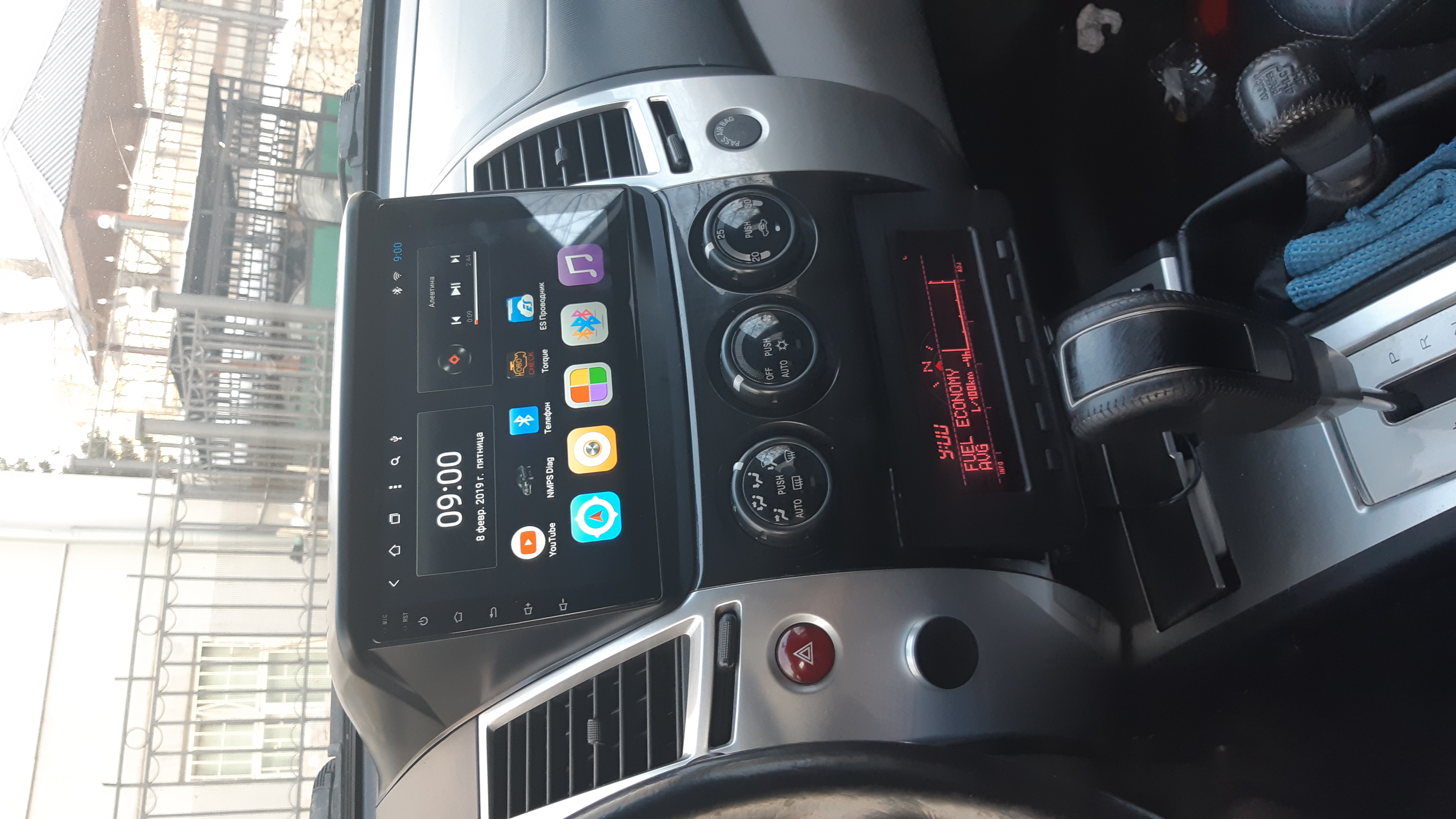

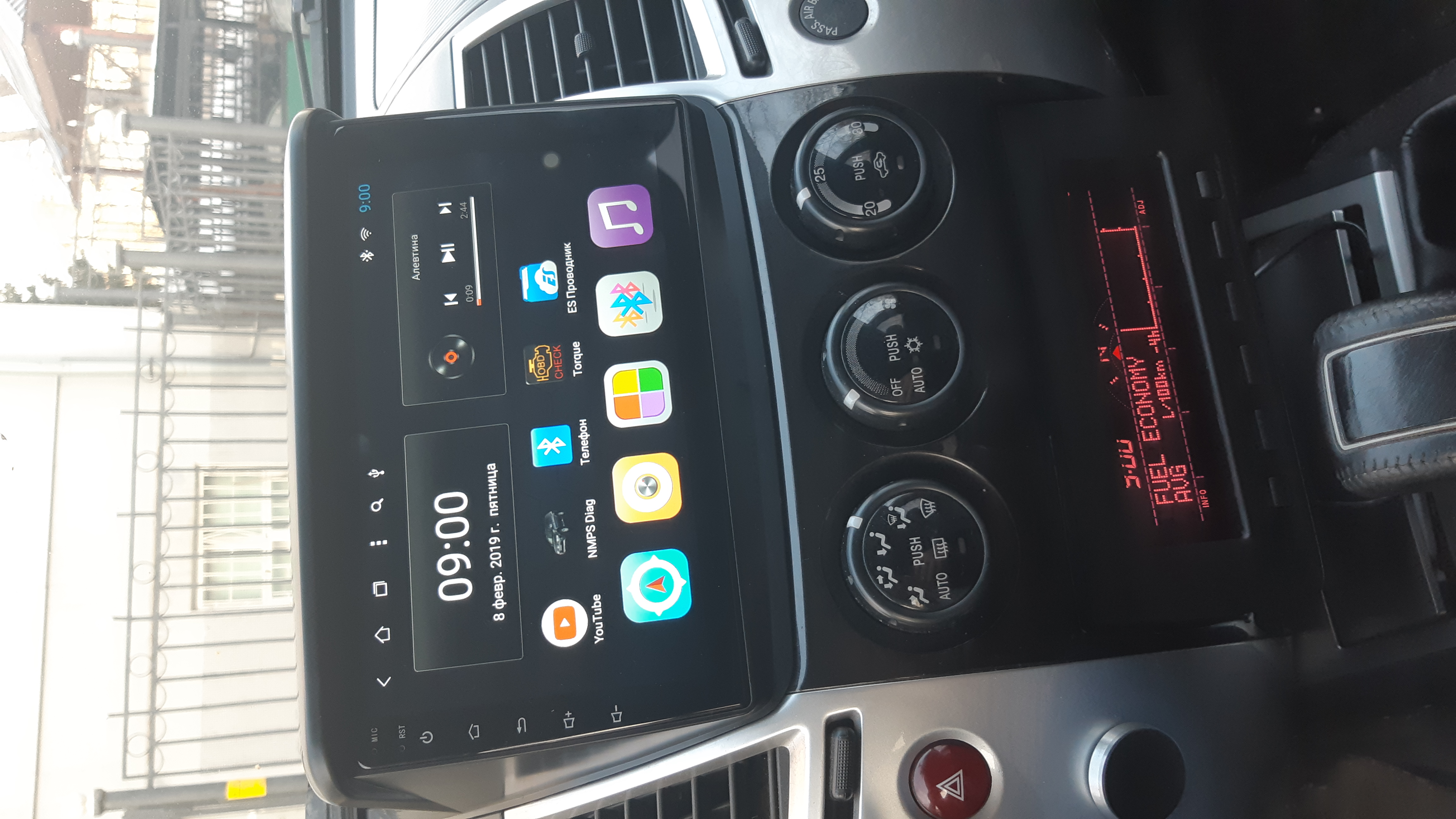

В общем и целом норм, всё работает. Подробно не разбирался ещё. Камеру буду в субботу подключать, пока в зеркале работает. Громкую связь не пробовал, хотя телефон сконнектился без проблем и передал 1741 контакт из книжки. ELM327 тоже сконнектился, Diag пашет, Torque пашет. Делить экран не пробовал ещё. Smart connect и Mirror Link тоже не пробовал. GPS пашет, предустановленной навигации не было, поставил Яндекс, мне его достаточно. Разъёмы мне азиаты сделали как надо, думаю в скором времени и с канбасом их додавлю, избавлюсь от этого "урода" штатного и ящичек выдвижной туда замостырю :) Да! Важно! Звук с отдельным DSP процессором, звук и радио без претензий в рамках возможностей компановки всего в одном корпусе конечно (чуть хуже чем у пионера снятого).
Короче спрашивайте если что-то конкретное интересно. Буду разбираться.

Я им 2 недели объяснял какие разъема нужны, картинки присылал. Добился чтобы продавец инженерам эти картинки отдал, подтверждение получил что сделают как надо.
