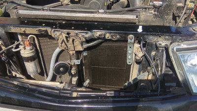

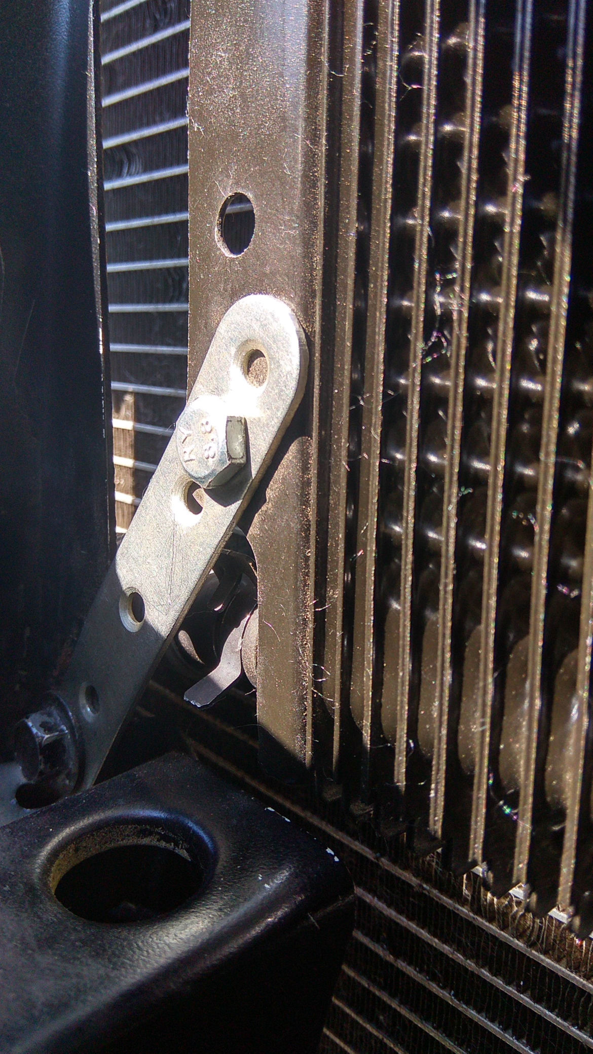

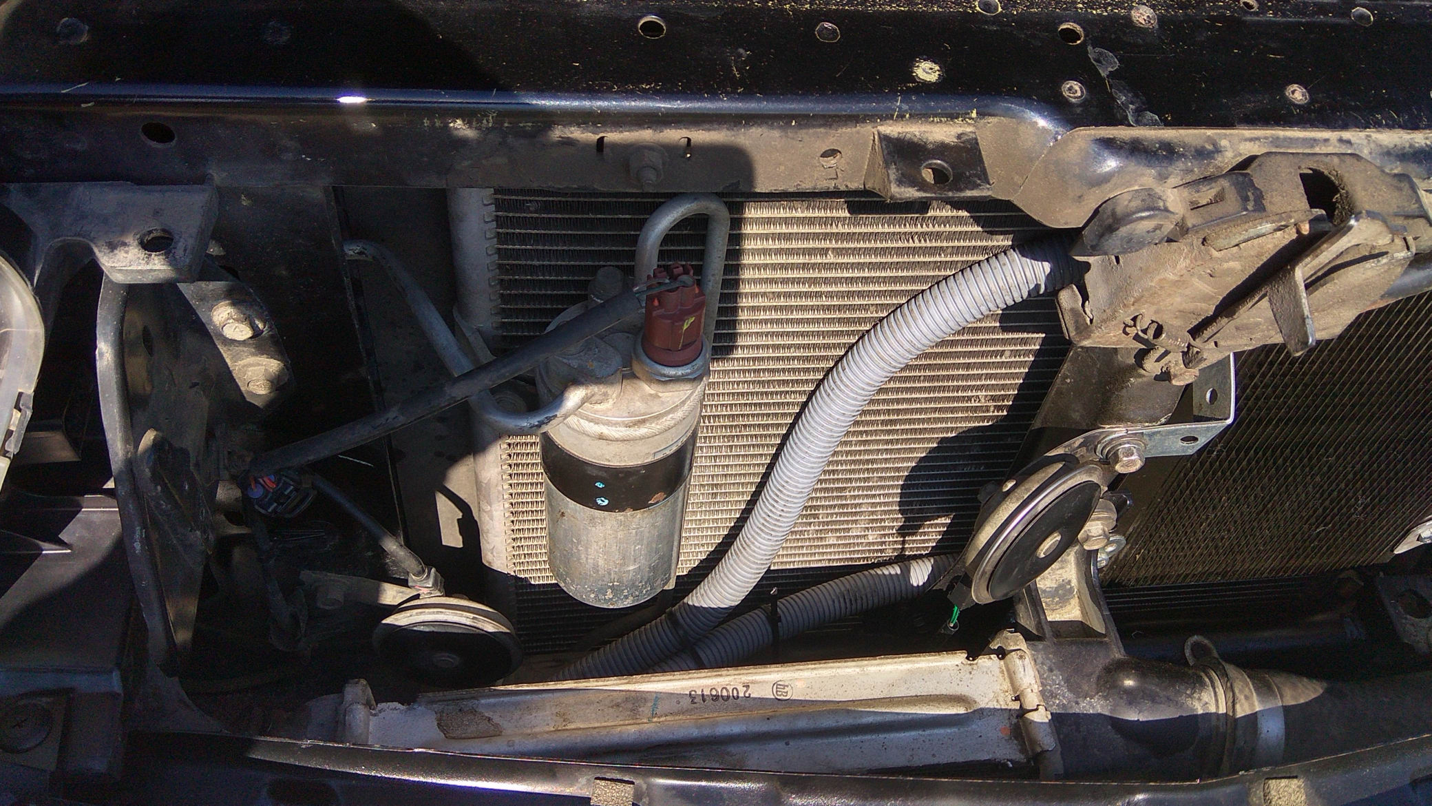

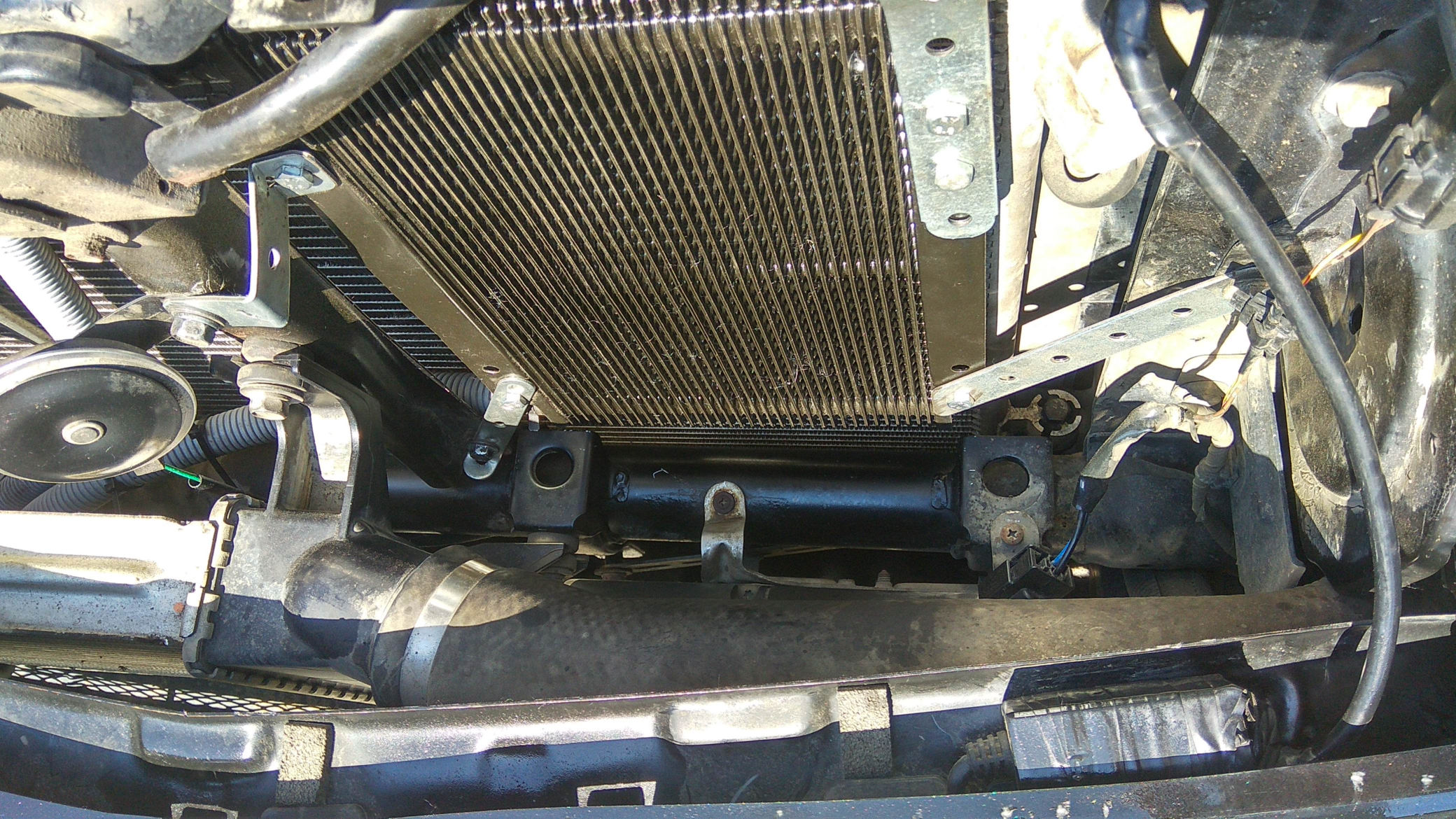

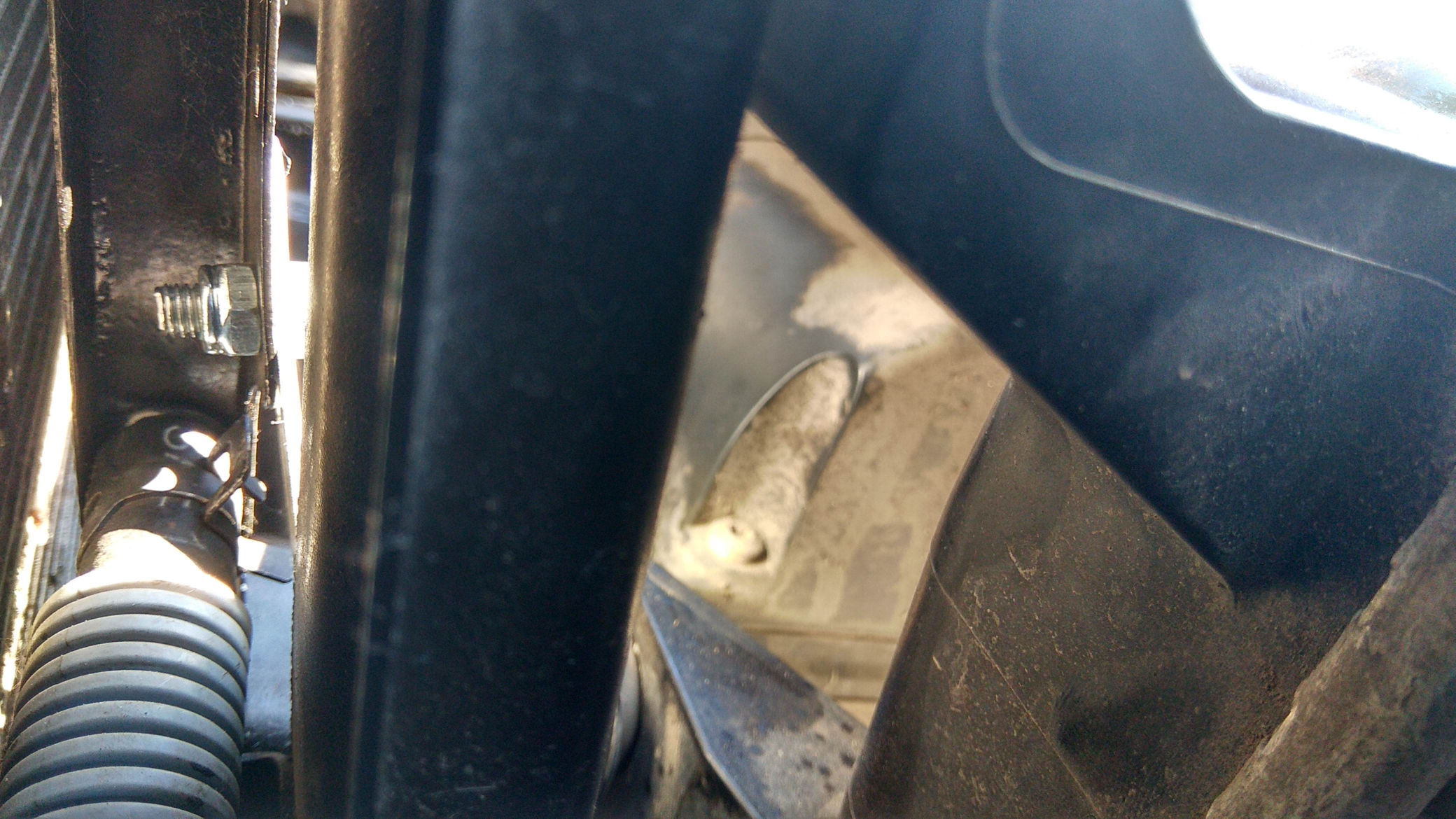

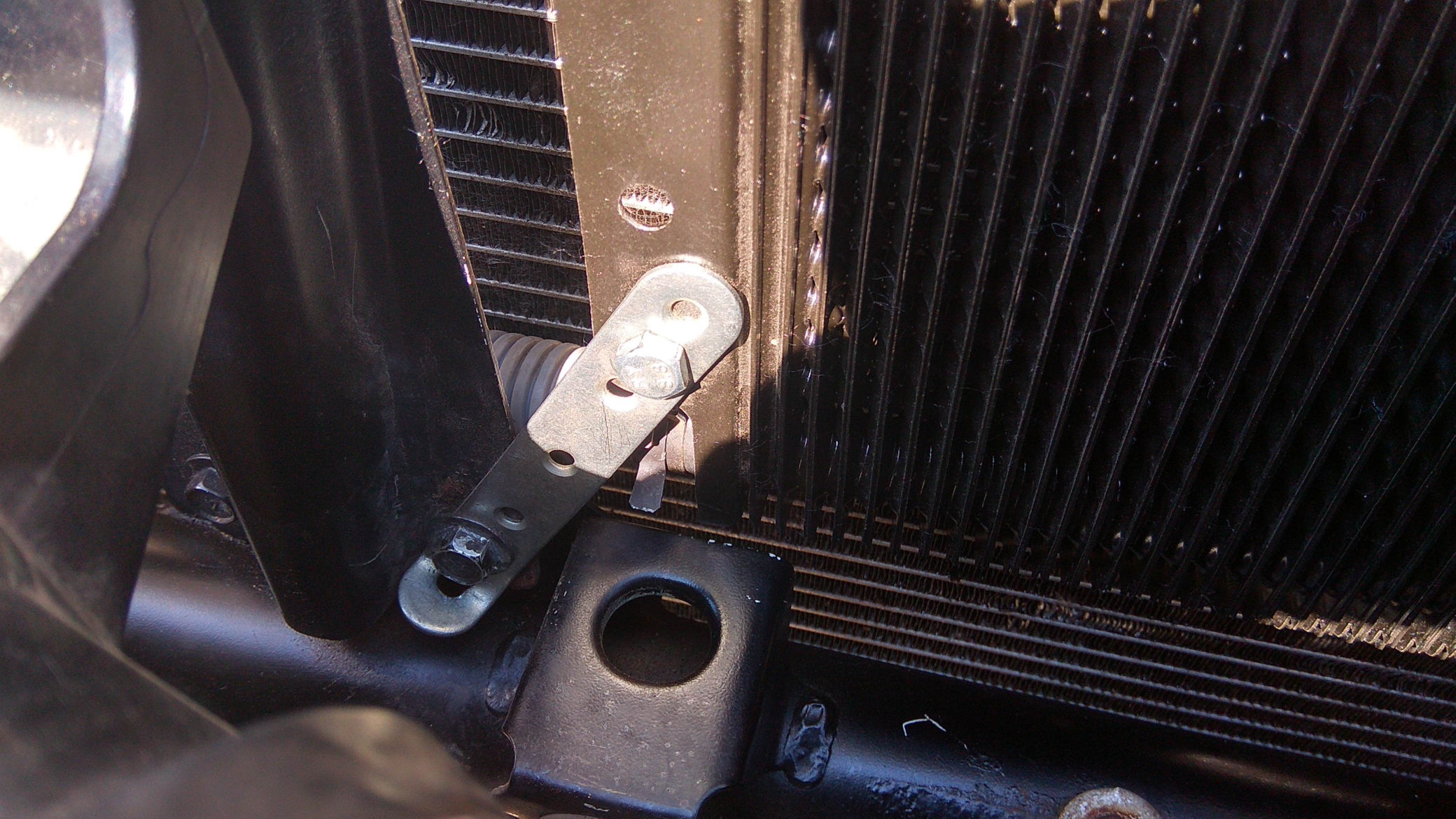

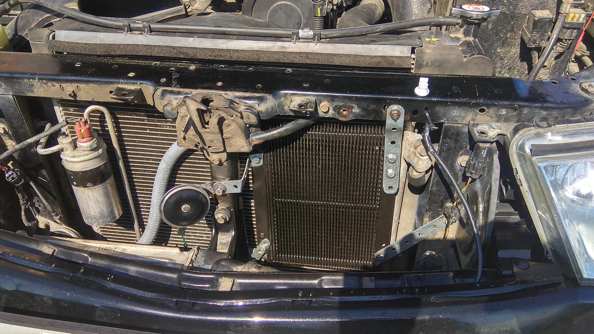

Мини отчет.
Установил радиатор АКПП по схеме- ПОСЛЕ ТЕПЛООБМЕННИКА, БЕЗ ТЕРМОСТАТА.Вход в радиатор сверху, выход снизу.Бампер снимать не пришлось.В штатном месте стоит Вебасто( пока не трогаю)
Куплено:
1.Радиатор Tru-Cool LPD4454 до 4.0 литров.(LONG K19SR )https://www.atpshop.ru/products/frictio ... /100108C-L
2.Шланг ATF усиленный высокотемпературный GATES GTH внутр. Ø 9.5 мм 3/8" 28(112) бар -40°C - + 135°C(150°С) 3 метра .https://www.trancool.com/index.php/all- ... angi/gth10
3.хомут Norma FBS 15 2шт.http://www.планетажелезяка.рф/metiz-khomut/437146
4.Шланг для стиральной машины, сливной, 300 см https://leroymerlin.ru/product/shlang-d ... -12719653/
5.Литр ATF.(тут у кого что)
6. болт М6х20 под ключ (6шт) гайка М6 самоконтрящаяся (6 шт.) ( в наборе под американский стандарт ключей)
7.-стяжки (толстые длинные, размер не помню).
Ставил в Автофоре (традиция у меня))).Устанавливал за вентилятором кондея , он от Киа-за ним места вагон.После установки между радиатором АКПП и кондея расстояние около 1см.- надеюсь "валенка" много не будет.Долил около 0.5 ATF.
При монтаже СТРОГО проверить, чтобы разжимные щечки хомута были на достаточном расстоянии от крепежых элементов и ребер радиатора.( мне пришлось подрезать резиновую подушку опоры на вентиляторе кондея.)
Во всем этом смущает одно-штуцера радиатора акпп маленьким диаметром, шланг 3\8 дюйма относительно свободно зашел на радиатор.У кого подключено также- как хомуты держат?
А вообще тема очень большая, может ее как-то систематизировать, там в шапку ссылки кинуть?

Систему ставил 3 года назад. В этом году провел ревизию. Хомуты Норма пришлось заменить. Под ними резина деыормировалась и соединение ослабло. Начало сопливить. Поставил пружинные ожимные хомуты, а деформированные концы шланна обрезал. Пружинные даже при деформации резины обеспечат нужный обжим.maddoc писал(а):Мини отчет.
Куплено:
