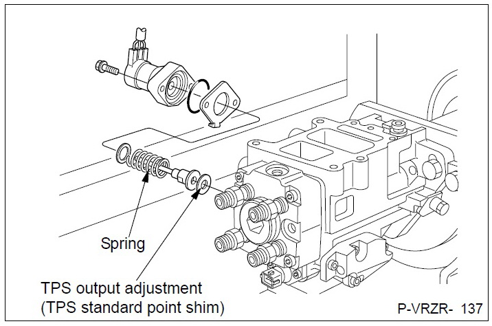

43-я ошибка появляется тогда, когда ЭБУ не видит реакции на изменение УОВ. Проверьте состояние штока датчика положения муфты опережения впрыска. Круглый, стоит на боку ТНВД. Перед демонтажем заткните щель между ТНВД и подкрылком, что бы потом не искать утраченные компоненты...
