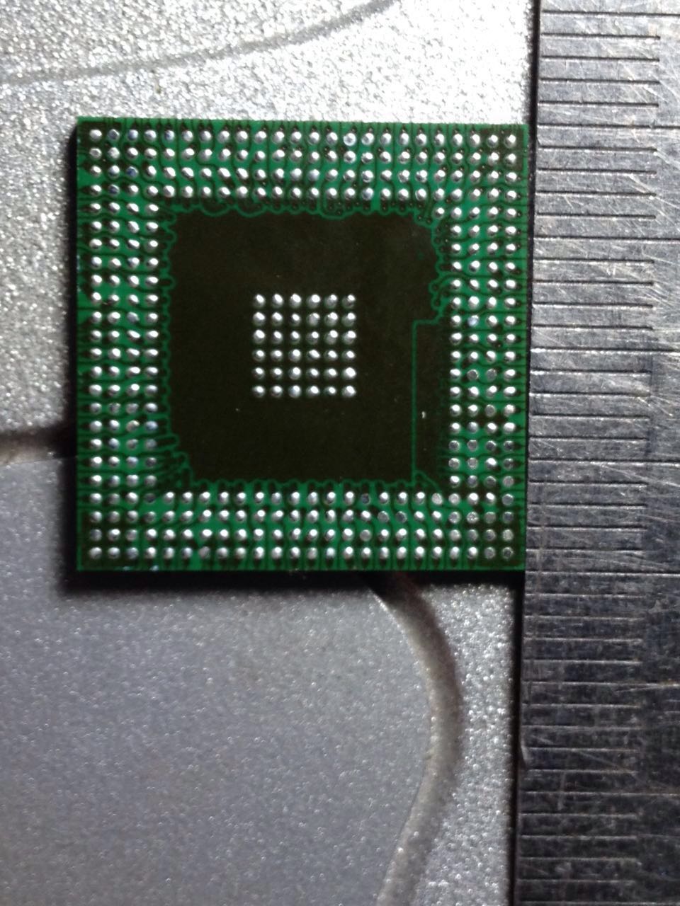

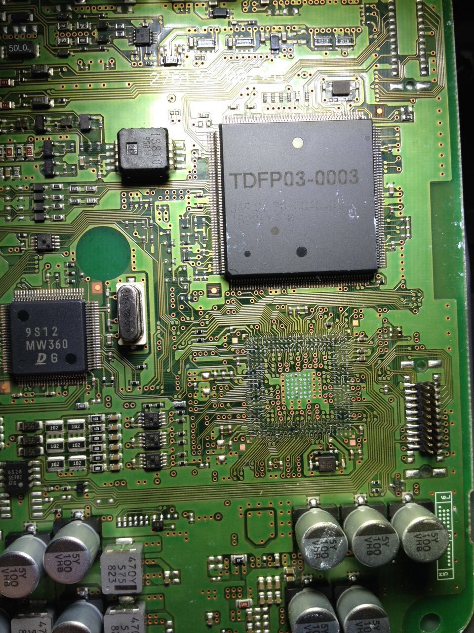

Эбу Денсо, нового LX 450d, замена бга процессора двигателя.
