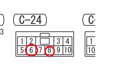

KSSKSS
Сообщения: 15
Зарегистрирован: 15 сен 2015, 12:22
Мой автомобиль(и):: Pajero Sport 2013
Отвечу на вопросы по автоэлектрике
Сообщение KSSKSS »
dvm99 писал(а): 07 апр 2026, 19:04 Ошибся я, нету у тебя этого датчика. На первых мпс он есть.
Спасибо!
Сообщения: 57531
Поблагодарили: 4812 раз
KSSKSS писал(а): 07 апр 2026, 12:10 А где он находится конкретно, я его найду или сложность какая есть?
Ныряешь за бардачок.
Находишь блок управления Супер-селектом.
Перемыкаешь белый и черные провода, в 6-ом и 8-ом посадочном месте.
И забываешь навсегда о данной проблеме.
Данный датчик, отрыжка от время когда на паджеро ставились мех лебёдки, и для работы КОМ, была нейтраль в раздатке.
