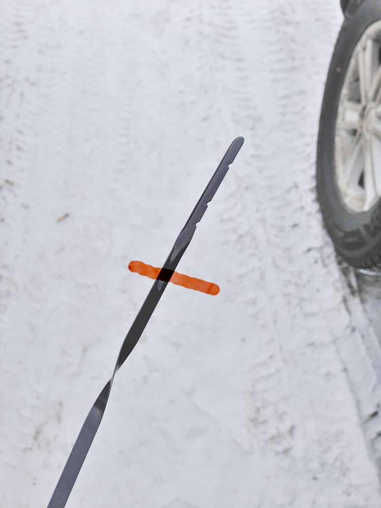

Какой должен быть уровень масла в АКПП? и каков нормальный его цвет?
Вот что у меня, и чтот темноватое какое то оно. Пробег всего 7 тыщ.

Между двумя нижними на холодной и не выше верхней на горячей.

sie82 писал(а):Какой должен быть уровень масла в АКПП? и каков нормальный его цвет?
А как проводилась проверка?
Двигатель работал или нет?
АКПП прогрета или нет?
Какой режим был установлен в АКПП?
Цвет масла - насколько темный? Возьми каплю масла на белую бумагу.
Уровень масла проверяется при работающем двигателе, АКПП в режиме "N".
У меня масло залито в АКПП от "Липкой Моли", пробег общий 75 т.км, смена (вторая по счету) была на 67т.км. Масло приятного розово-красного цвета.
Жесть,ты чё с ним сделал,как моторное.У меня 17т.км пробег и масло на щупе не видно,оно практически прозрачное с розова.
Проверял утром, на холодную, двигатель не заводил, попробую сегодня на работающем в положении N проверить и на бумагу белую капну цвет проверить. НО на вид на щупе оно какое то далеко не розовое.
Люблю на газ подавить, может по этой причине почернело.

то шо не розовое, это нормально , учитывая что радиатора АКПП у нас нет.
А уровень нужно на полностью прогретую, и на ровном месте мерять.P или N значения не имеет.

gary_tmp писал(а):то шо не розовое, это нормально , учитывая что радиатора АКПП у нас нет.
А как радиатор влияет на цвет масла? Я у себя щуп достал - мама дорогая - цвет черный! А на крыло капнул (машина белая - щупом коснулся) - цвет розовый. Из-за прозрачности масла кажется, что на щупе масло черное. Белая основа правду и кажет... :;-):

На прогретой заведенной машине в режиме D уровень масла на верхней ризке, цвет действительно розовый если капнуть на бумагу белую, это на щупе оно кажется темным.

Борис Борисыч писал(а):А как радиатор влияет на цвет масла?
Помогает бороться с перегревом АКПП. ::-X:
Блин, а я думал - зачем эта штука - радиатор? ::-D:
На самом деле я не понял связи между цветом масла и наличием радиатора. Потемнение масла в связи с перегревом? Ну, так это ж как надо коробку насиловать? Я понимаю, при пробеге 20000 и постоянными покатушками, но при малом пробеге... По-моему автор упоминал 7000 км.

Борис Борисыч писал(а):На самом деле я не понял связи между цветом масла и наличием радиатора. Перегрев?
Да, перегрев. Плюс - уход АКПП в аварийный режим, из-за температуры, только контрольная лампа на приборке не зажигается. АКПП просто висит на второй передачи.
