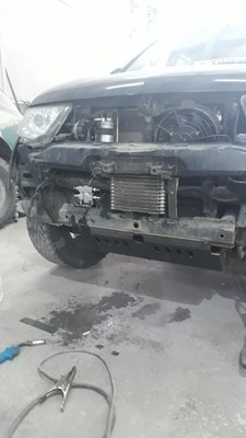

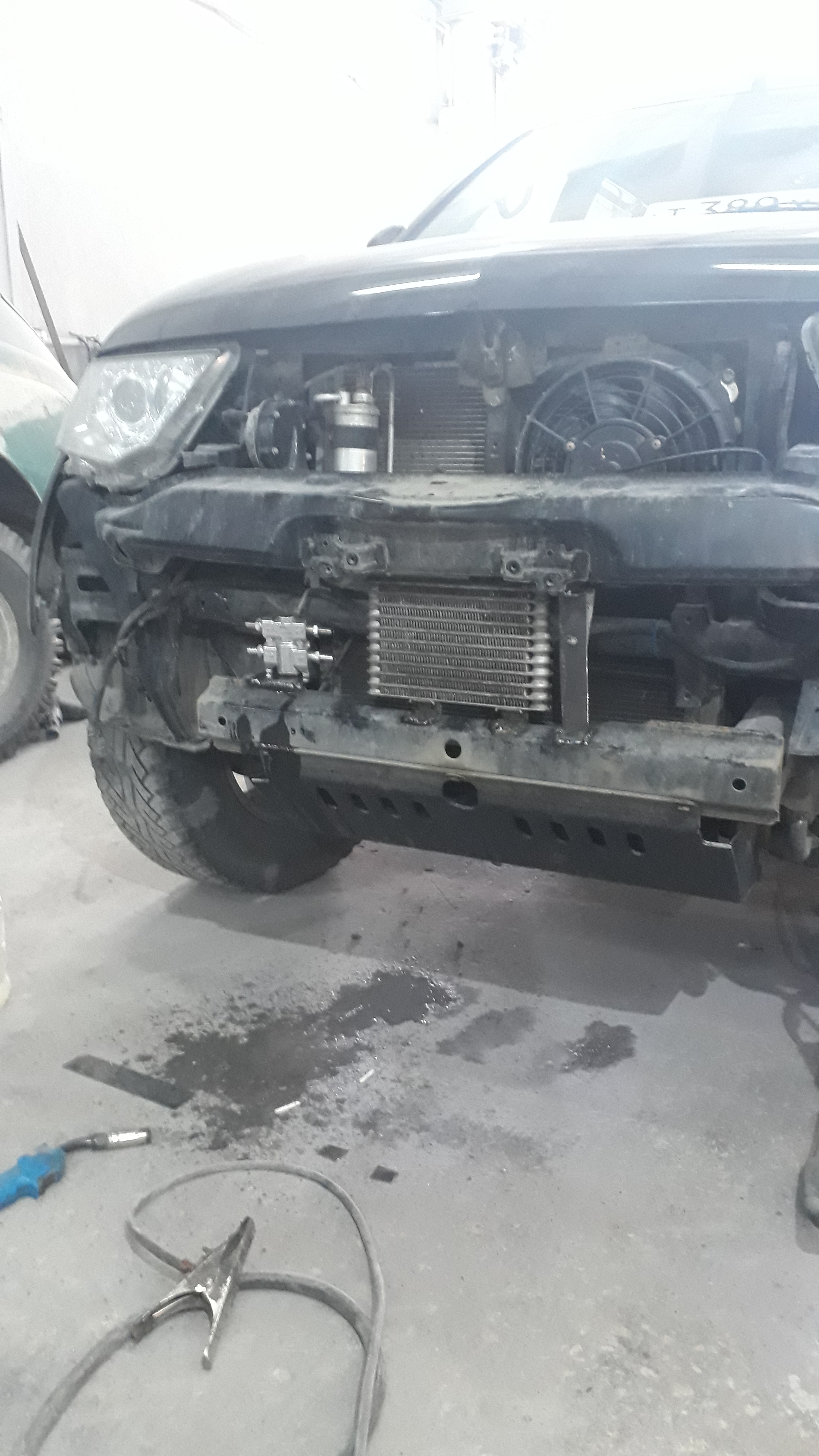

Дошли руки и у меня прошу совета у знающих.
Прочитав эту тему и драйв купил себе термостат с пендосии и радиатор от СантаФе.
Вкорячил сегодня, по феншую становится патрубками вверх, патрубки оба сбоку, оставить можно так? или конструктив неверный и переваривать крепеж пока бампер снят.
И правильно ли установил термостат, а то одни говорят в инете то инструкция неправильная, то еще какого лешего....
вроде стрелками там все обозначены потоки....

Re: Доп. радиатор, термостат и прочее охлаждение АКПП
там в самый аккурат нижняя ноздря во всей своей красе.... у меня не силовик
Вопрос больше как масло будет нормально насосом прокачиваться и не будет там всяких "глухих" зон.
смотри что не оторвало его, т.к. усилитель к которому вы нижний кронштейн привари ходуном ходит вместе с рамой.
- Mad Fisherman
- Сообщения: 1198
- Зарегистрирован: 26 май 2012, 11:02
- Двигатель:: дизель
- Мой автомобиль(и):: TLC 150
- Откуда: подНерезиновск
- Благодарил (а): 73 раза
- Поблагодарили: 60 раз
А намного ходит? Так то там штатные резинки с втулками, боковая поддерживающая только наглушняк приварена, будет контролькой если что, а если совсем скручивать будет - выскочит по резинке.смотри что не оторвало его, т.к. усилитель к которому вы нижний кронштейн привари ходуном ходит вместе с рамой.
.... он за доп радиатор не влезает красиво и спереди него тоже че-то нелег....

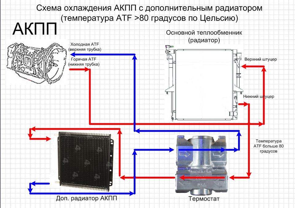

Еще вопрос - у бензинок - вход горячего АТФ в основной радиатор сверху же?

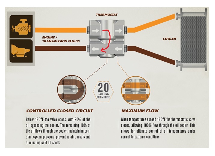

На сайте Derale сначала был показан один вариант подключения термостата, потом появился другой. У меня сначала стояло по первому, через год переключил на второй вариант.Mad Fisherman писал(а):Дошли руки и у меня прошу совета у знающих.
Лучше по второму. Шланги подключаем строго по стрелкам (направление тока жижи). Вход в термостат ОТ КОРОБКИ должен попадать на цилиндрическую часть термостата, вход ОТ ДОПРАДИАТОРА - на плоскую часть термостата.
Разница вариантов подключения примерно в 10 гр. По второму термостат работает преимущественно по температуре АТФ из коробки, по первому - преимущественно по температуре АТФ из допрадиатора.
Я подключил по стрелкам. как на сайте продавца.
Я на термостат хочу пустить уже с основного радиатора подогретую АТФ.
С коробки вход в основной радиатор сверху (по логике)? а подключаем все внизу основного радиатора.
Правильно?
Правильно?
Да, вот по этой картинке надо подключать. У меня тоже после основного радиатора стоит. Только машина другая, теплообменник в нижнем бачке радиатора находится.Mad Fisherman писал(а):Я подключил по стрелкам. как на сайте продавца.
Правильно?
Если сомневаешься насчет трубок, сделай следующее: завел холодную машину, селектор передач в D, нога на тормозе, около минуты держи обороты около 1500-2000. Потом на ХХ или глушишь и сразу щупаешь трубки. Та, которая идет ОТ АКПП горячее обратки.

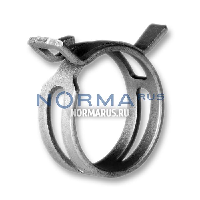

NDF хомуты у меня такие стоят, они со временем не держат?
NDF
- Сообщения: 318
- Зарегистрирован: 26 ноя 2012, 20:07
- Двигатель:: 2,5 бензин
- Мой автомобиль(и):: SUBARU OUTBACK 2012 г.в.
- Откуда: Солнечногорск
- Благодарил (а): 53 раза
- Поблагодарили: 35 раз
Да, именно такие надо стааить. Они обеспечивают постоянный обжим. А винтовые типа "Норма" сначала обжимают, но потом резина деформируется и надо следить и подтягивать.maddoc писал(а):NDF хомуты у меня такие стоят, они со временем не держат?

NDF, не в обиду....читаем не внимательно)Это Норма и есть(фирма производитель), а модель- FBS 15)что я и поставил.Это и указал в отчете)
NDF
- Сообщения: 318
Пардон, смотрел на телефоне, там мелко. Не разглядел без очков. Я же ясно выразился - "винтовые"?maddoc писал(а):NDF, не в обиду....читаем не внимательно)Это Норма и есть(фирма производитель), а модель- FBS 15)что я и поставил.Это и указал в отчете)
Если угодно, серии Torro...

Вообще мозг вскипел. Я поставил как говорит официал. Вот человек делал эксперемент - https://www.drive2.ru/l/7005753/NDF писал(а): Да, вот по этой картинке надо подключать. У меня тоже после основного радиатора стоит. Только машина другая, теплообменник в нижнем бачке радиатора находится. Если сомневаешься насчет трубок, сделай следующее: завел холодную машину, селектор передач в D, нога на тормозе, около минуты держи обороты около 1500-2000. Потом на ХХ или глушишь и сразу щупаешь трубки. Та, которая идет ОТ АКПП горячее обратки.
Я поставил шланг маслобензосотойкий который идет на гидрорукова,
более путнего ничего не было. Продаван дал винтовые, сказал, что пружинные не прожмут
... был Pajero Sport, '12. Пробежал - 270 т.к.
- К.Резник
- Сообщения: 976
- Зарегистрирован: 12 ноя 2010, 13:48
- Двигатель:: 4D56U, дизель
- Откуда: Новосибирск
- Благодарил (а): 238 раз
- Поблагодарили: 208 раз
Правильно продаван сказал, гидрорукова они с армированием, как правило с металлическим, да не в один слой.Mad Fisherman писал(а): Я поставил шланг маслобензосотойкий который идет на гидрорукова,
Пружинные хомуты такие шланги не прожимают.
Только винтовые, но хорошие
Подключение правильное - после теплообменника в основном радиаторе. Ты в раздумьях, как подключить термостат? На схеме горячая заходит в узкую часть термостата, выходит через цилиндрическую часть. Производитель в мануале к термостату пишет "Can be rotated 180° to switch flow direction" - можно поворачивать направление тока жижи на 180 гр. У меня год простоял по приведенной тобой схеме, потом переставил наоборот - вход из теплообменника в основном радиаторе на цилиндрическую часть, выход из допрадиатора - на узкую. Температура коробки понизилась градусов на 7-10. Так что решай сам. В принципе, переставить недолго. Был максимум 92 гр по первоначальной схеме, после перестановки выше 86 не видел.
