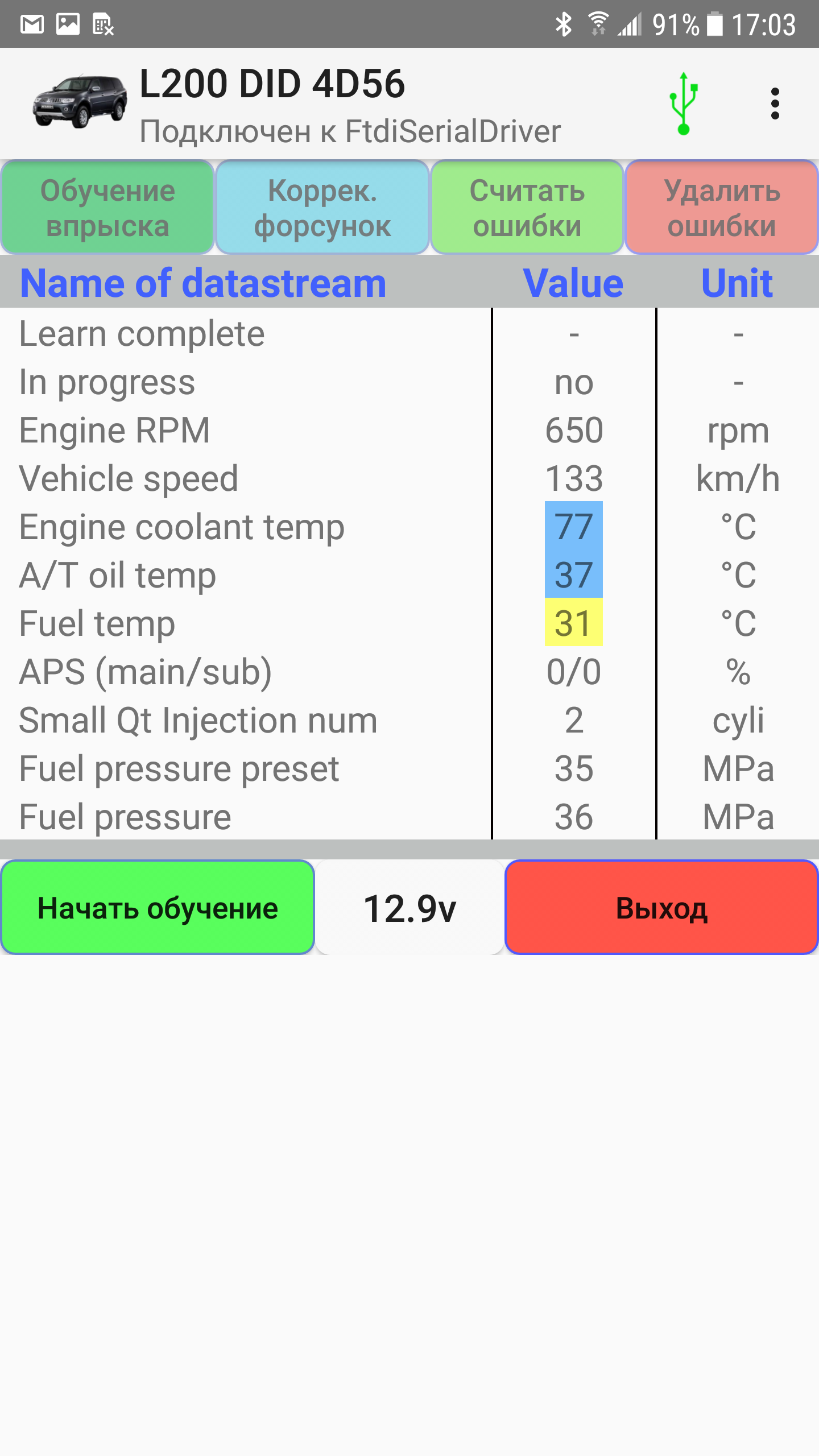

Алтай_сан писал(а): Кто может просветить- может ли диагностический адаптер ELS27 спроектирован на базе микросхем STN1170 (адаптеры v1.0 и v2.0) или STN2120 (адаптер v3.0), работать с НМПС 3? Работает без глюков с прогой ELMConfig 0.2.17c. Для Форда. Для Митсу не подходит. Может есть прога и под МПС?
адаптер ELS27 это аналог адаптера USB ELM327, он нормально работает с программой NMPS Diag
вот два скриншота с адаптером ELS27, скорость работы ELS27 должна быть выставлена 38400
для 3 спорта по двигателю и коробке должно все работать, по другим блокам возможно нужно будет подправить программу

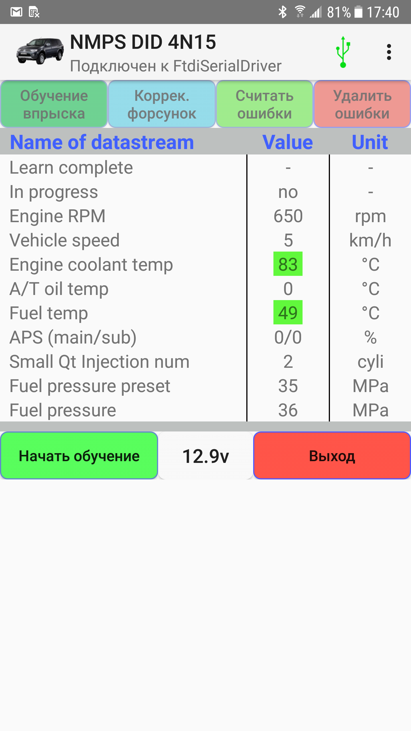

Новое приложение, которое нынче стоит 250р, котороое называется nmps diag, готово к программированию датчиков давления в шинах. Через какие интерфейсные модули? Через Bluetooth elm работает?

Hidemon писал(а): nmps diag, готово к программированию датчиков давления в шинах. Через какие интерфейсные модули? Через Bluetooth elm работает?
программирование датчиков давления в шинах через Bluetooth elm работает

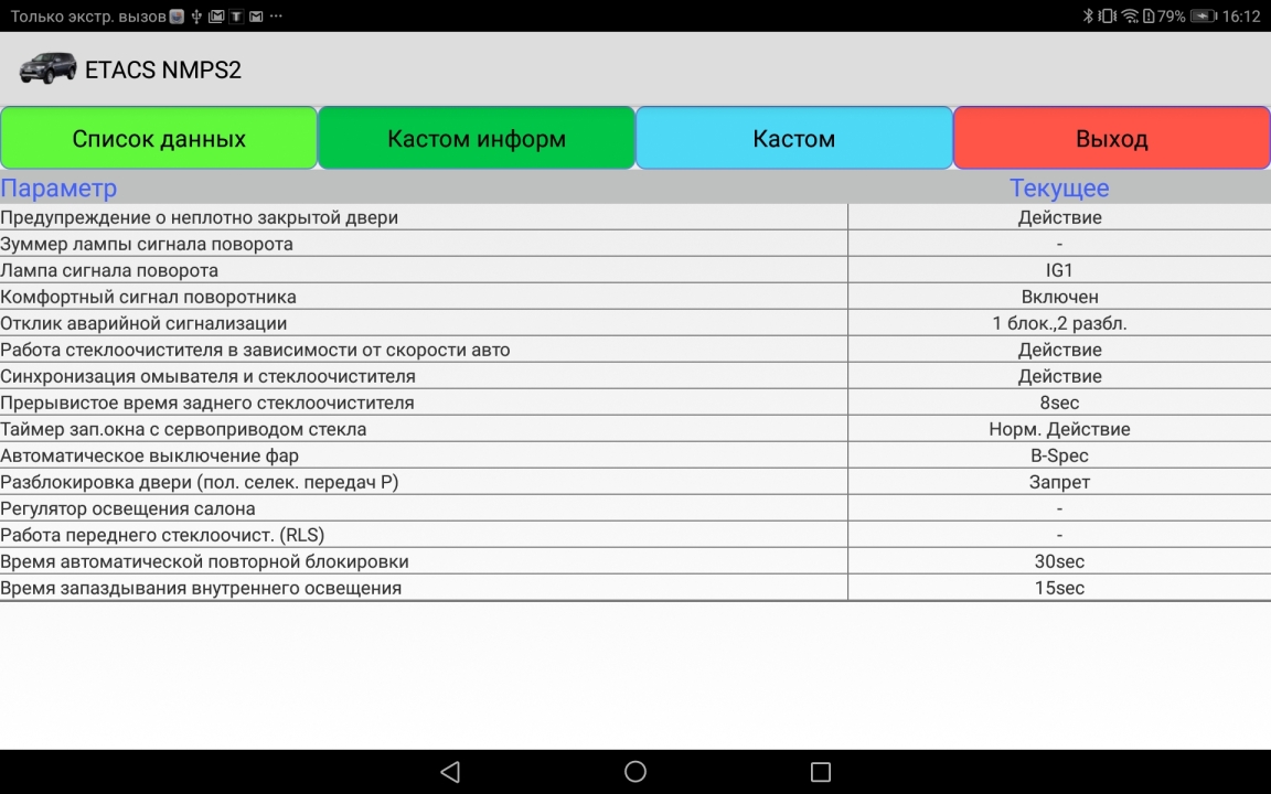

cintakc, а как насчет отключение функций, отключение задержки света в салоне, дверь закрыл свет погас, и отключение зависимых от скорости дворников?

не все сразу, скоро добавится вывод информации о кастом параметрах, потом возможность изменения других кастом параметров

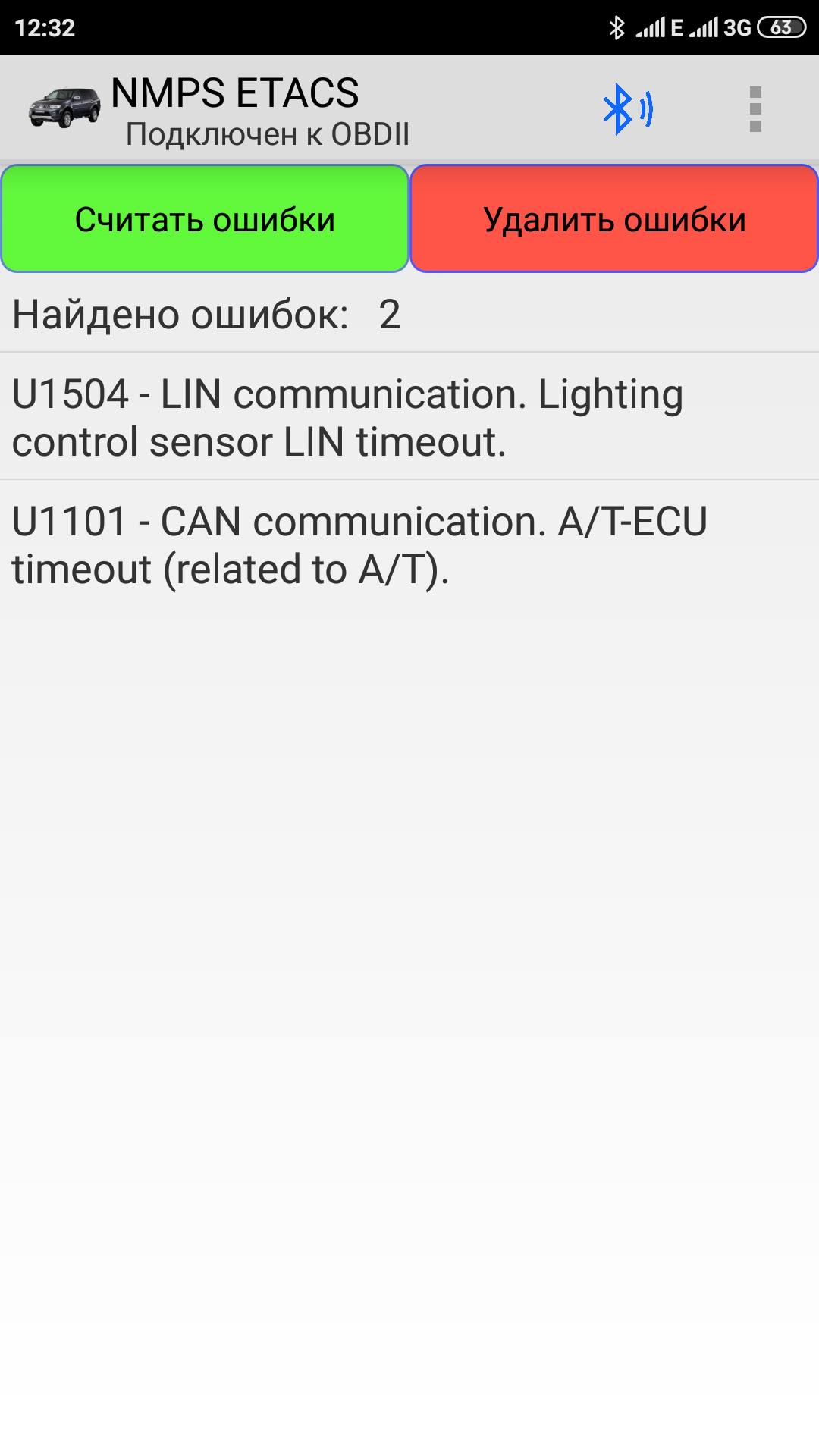

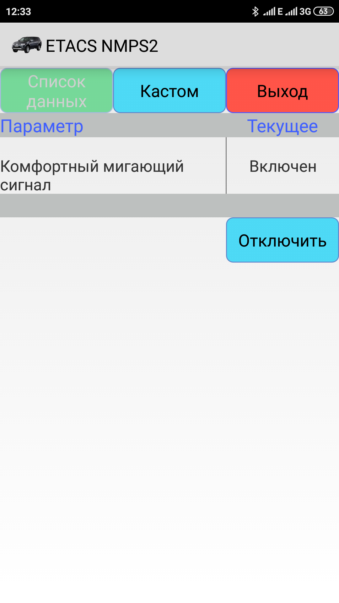

Спасибо разработчику! Сегодня включил вежливый поворотник. Использовал USB ELM327, старый китайский, который покупал лет 10 назад для ноутбука. Подключился он не сразу, но после различных манипуляций все заработало. Причем вкл/выкл поворотника возможно как при вкл. зажигании, так и на заведённом двигателе.
Вопрос: программа считала ошибку U1504, на Learn 4D56 этого не было. На сколько я понимаю, это ошибка датчика света, которого на машине нет (L200 14 г.). Можно ли как-то отключить этот датчик или убрать ошибку?

annihilator, эти ошибки наверное у всех выскакивают после изменения кастом параметров,
вот пару страниц назад такие же ошибки появились
http://pajero4x4.ru/bbs/phpBB2/viewtopi ... 6#p2815336
даже при изменении одного параметра поворотника пере прописываются все параметры сразу,
вот при этом наверное и появляются ошибки из-за отсутствия на авто некоторых датчиков

в следующей версии добавится информация о кастомизации

cintakc писал(а): эти ошибки наверное у всех выскакивают после изменения кастом параметров,
Пробовал выключить поворотник и считать заново, ошибка не уходит.

а удалять ошибки пробовали, скиньте логи, я посмотрю

ошибки удаляются нормально, просто они скорее всего будут появляться при каждом изменении кастом параметров
