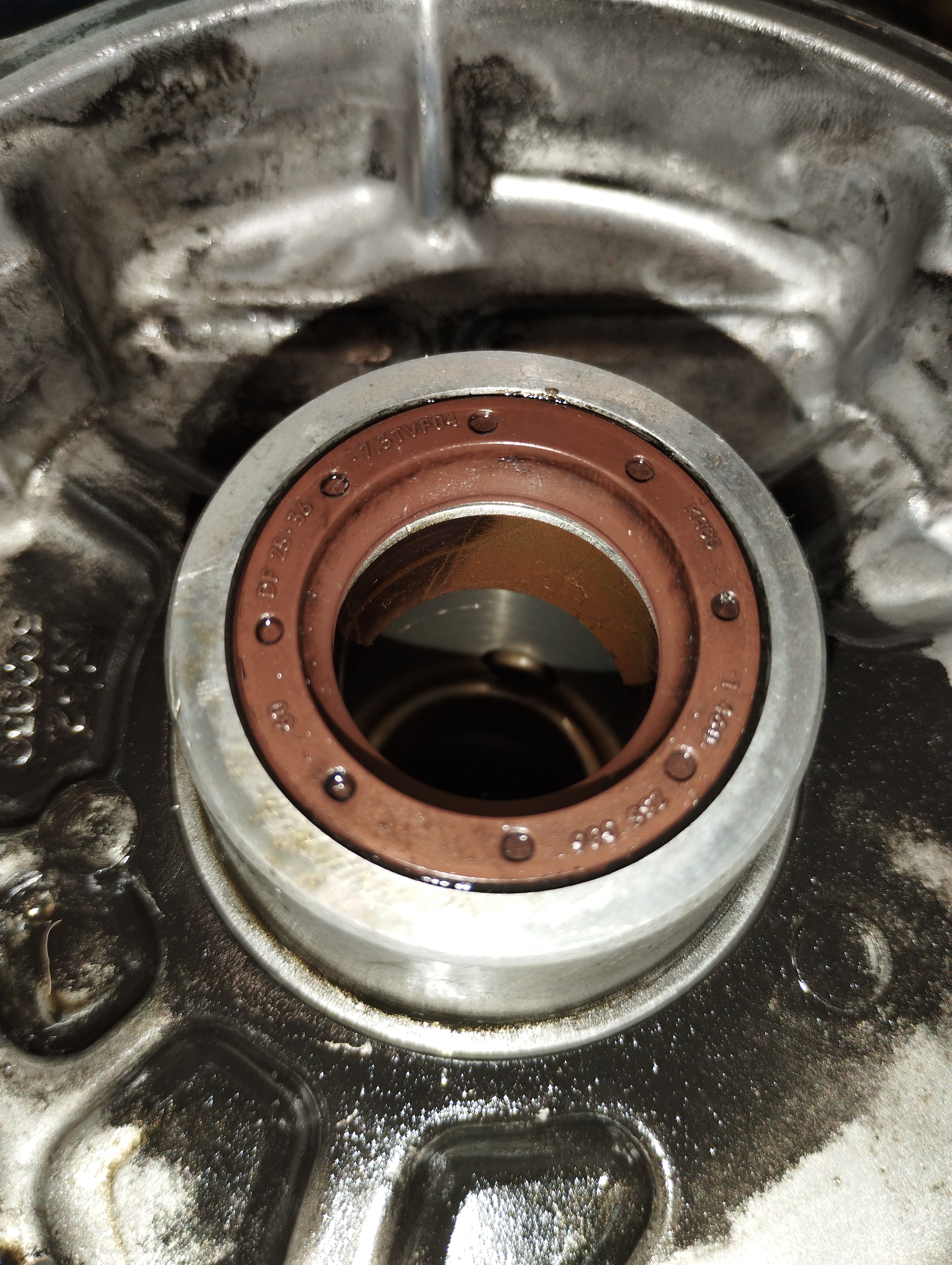

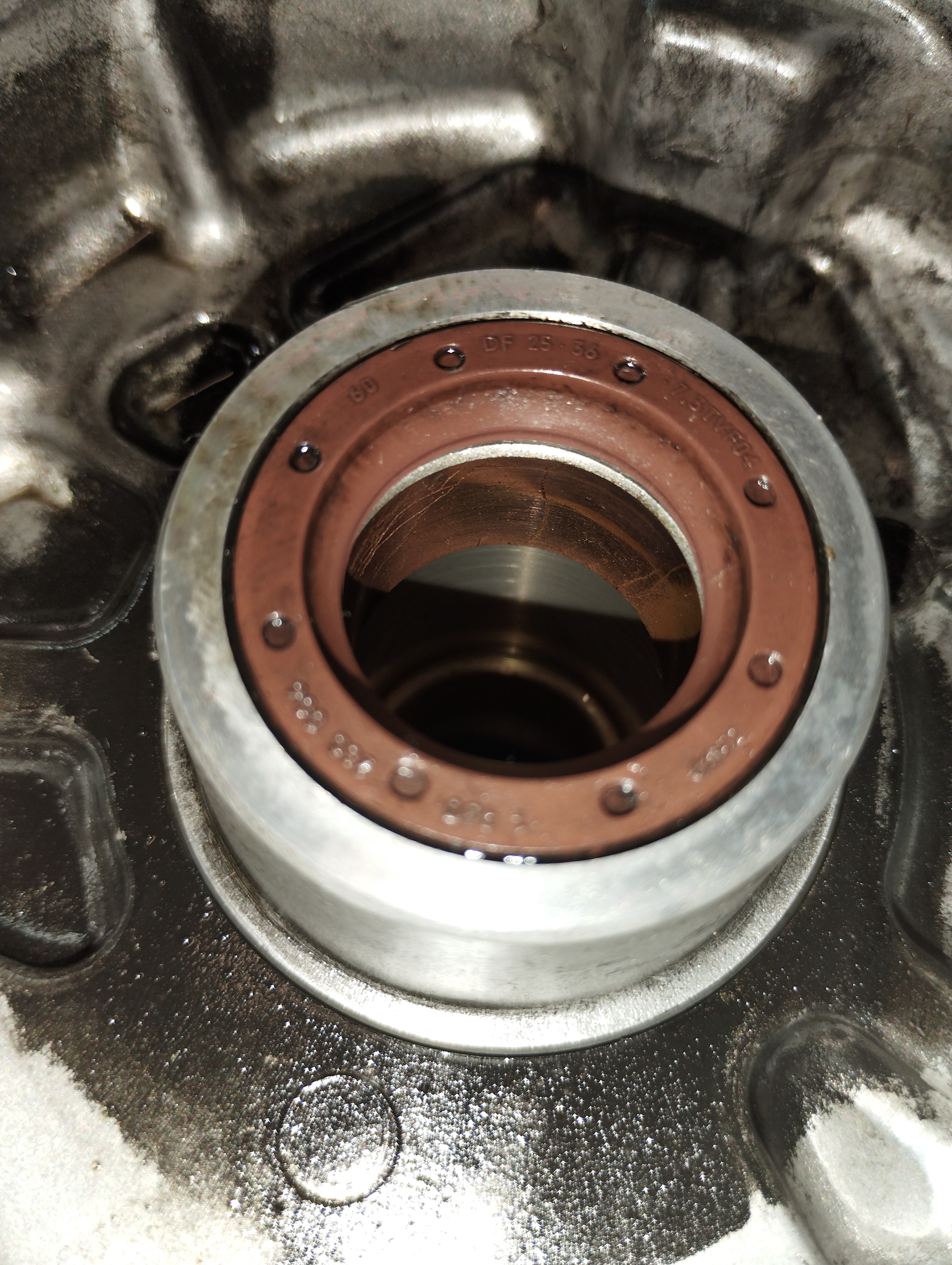

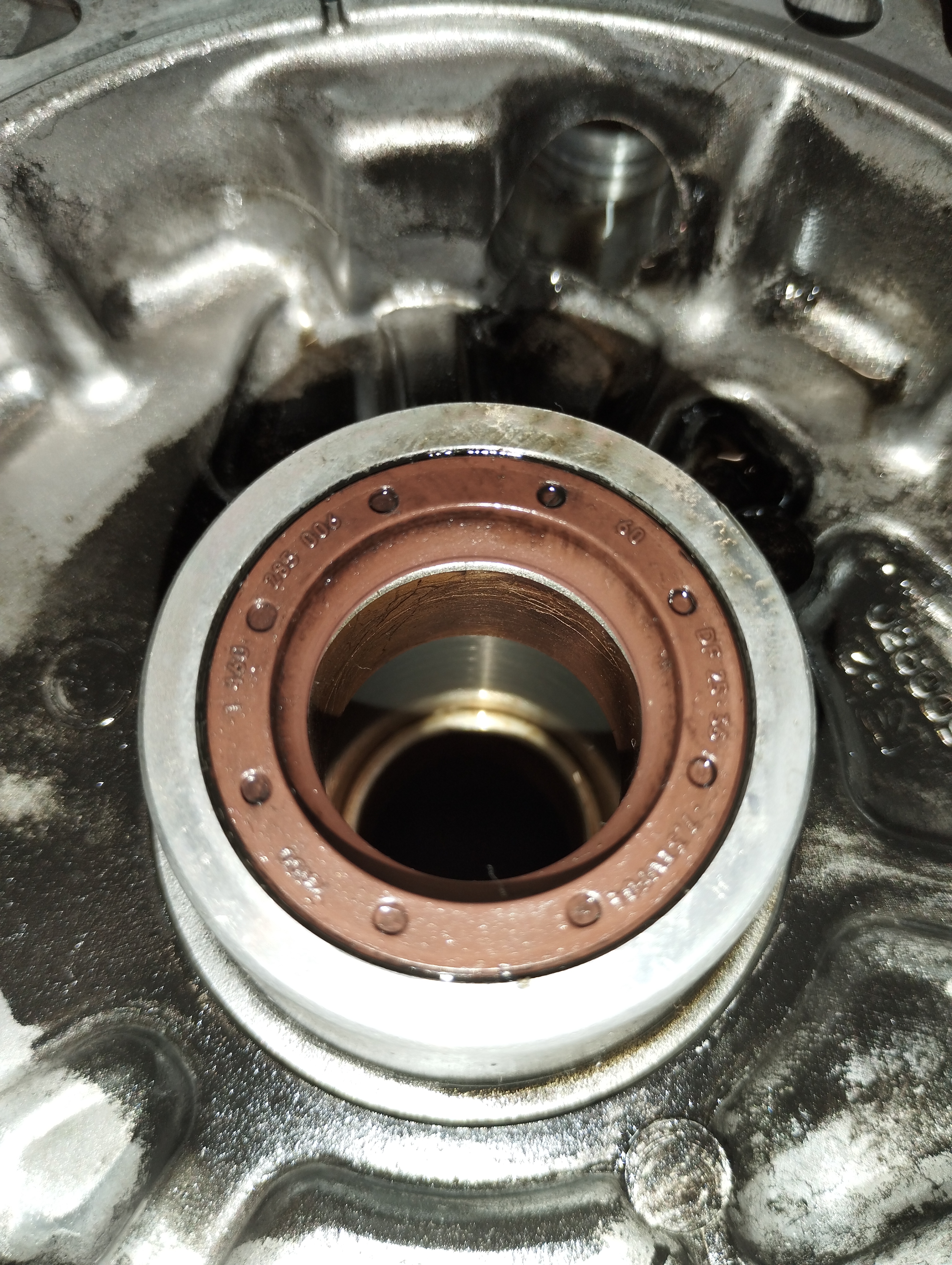

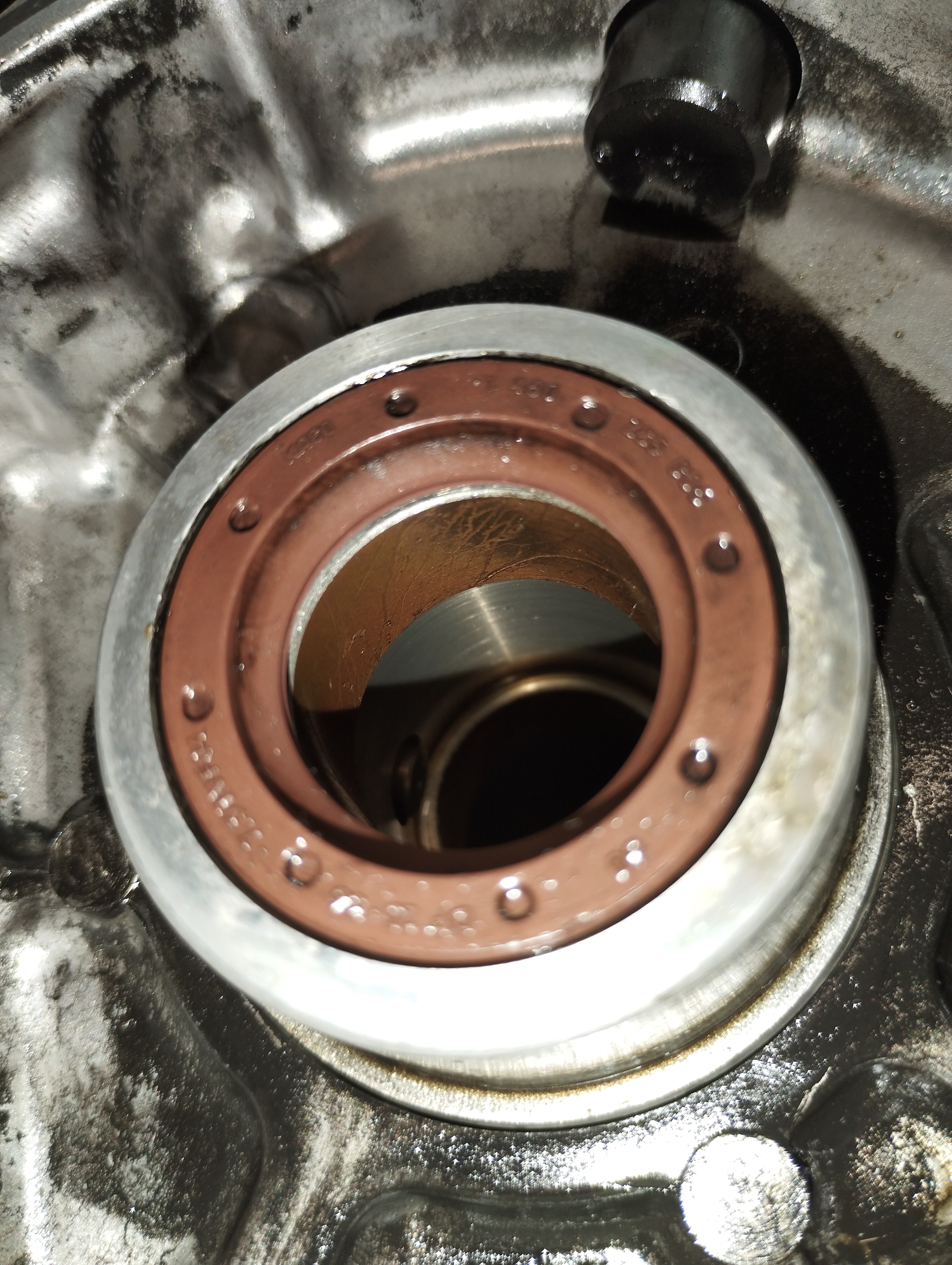

Господа, всем привет! Решил сам разобрать купленный ТНВД. Всё оказалось в более менее хорошем состоянии кроме втулок вала. Имеются царапины. Насколько это критично?(прикрепляю фото). Может возможно полирнуть? Или нужно менять втулки, если вообще это возможно сделать? Или я попал на новый корпус насоса? Заранее спасибо за ответы! Ps: внутренняя втулка тоже с подобными царапинами.
В Вашем случае, это не критично...

Dizel Man писал(а): В Вашем случае, это не критично
Спасибо за ответ. А нужно это дело шлифовать? В каком случае можно говорить о том, что нужно менять втулки и меняют ли их в принципе?

В данном случае, есть смысл сменить только сальник и детали/уплотнители ремкомплекта. Особое внимание внутреннему сальнику на крышке ТННД. Шлифовать не нужно, любая шлифовка меняет размер...
