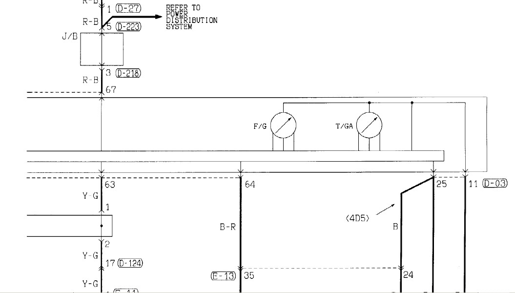

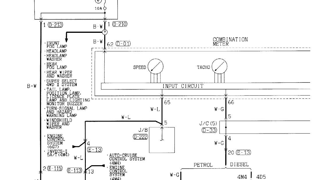

Globusman84 писал(а): 08 апр 2026, 11:32 где на разъёмах на машине померить и что на какой контакт приходит?
Здесь схемы, скорее всего, подходят и на твою машину https://mmc-manuals.ru/Mitsubishi_Pajer ... ские_схемы
На 2000г. я не нашёл.
Дык вот там тахо и спидометр управляются контроллером. Что ты в нём сможешь померить?
Единственное- питание (контакт 62 и 67) и массу (11).
