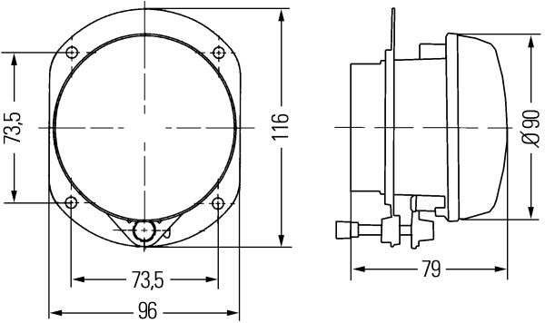

По экономическим причинам, вместо битой штатной ПТФ, хочу установить Hella 1N0 008 582-007. Подойдет без колхоза?

Встает Hella 90мм,код 1n0 008 582-007,ц-1031 руб.При установке На саморезы шайбы большего диаметра, в опорной пластине вырезается кусок, мешающий фиксатору: в декор.кольце изнури под большим углом убирается пластик, мешающий застегнуться фиксатору.Можно купить стекло ПТФ http://ptfr.ru/shop/index.php?cat=224
