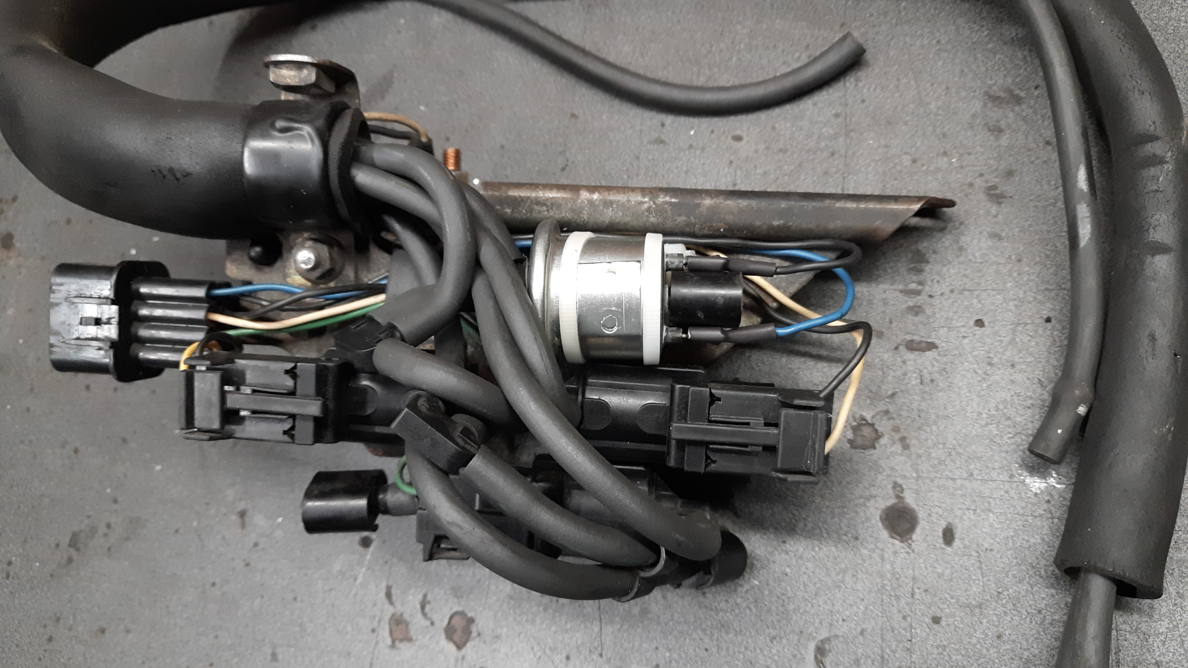

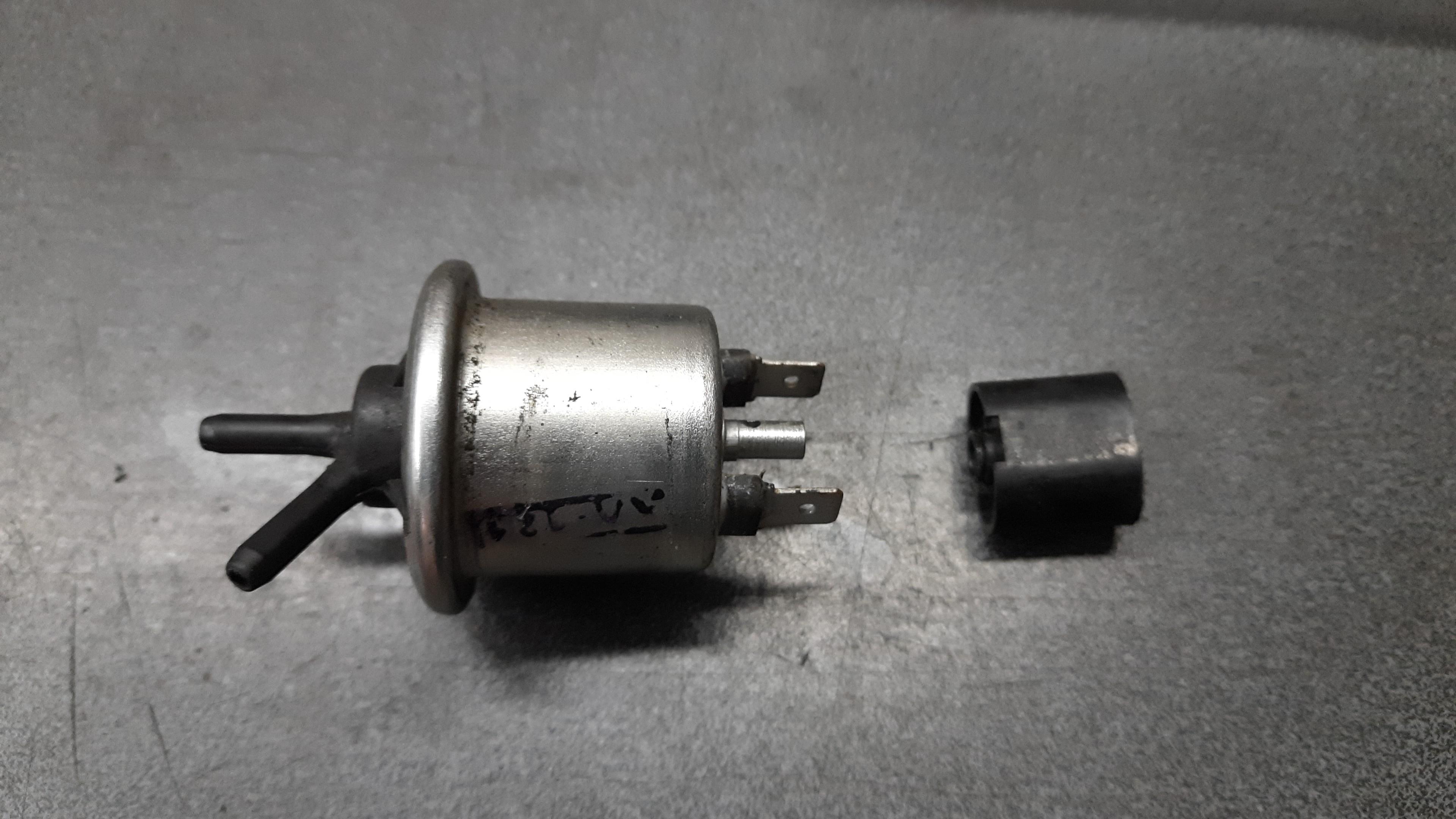

Сообщение Злыдня »
Gary56, помирает один из клапанов, отвечающий за основной привод ДЗ. Если второй жив, поменять их местами, но только клапаны, шланги подключить, как было.
Если один из клапанов совсем помер, то на глушение ставим жигулёвский, а на основной привод - живой оригинальный.
Ставить жигулёвский на основной привод не имеет смысла. У него сопротивление гуляет, как хочет, ошибка 41 всё равно лезет.
Жигулёвский клапан и оригинальный фильтрик
Жиг. клапан влезет только вот так. Но по факту здесь он отвечает за вспомогательный привод, просто кроме проводки переподключены и шланги.

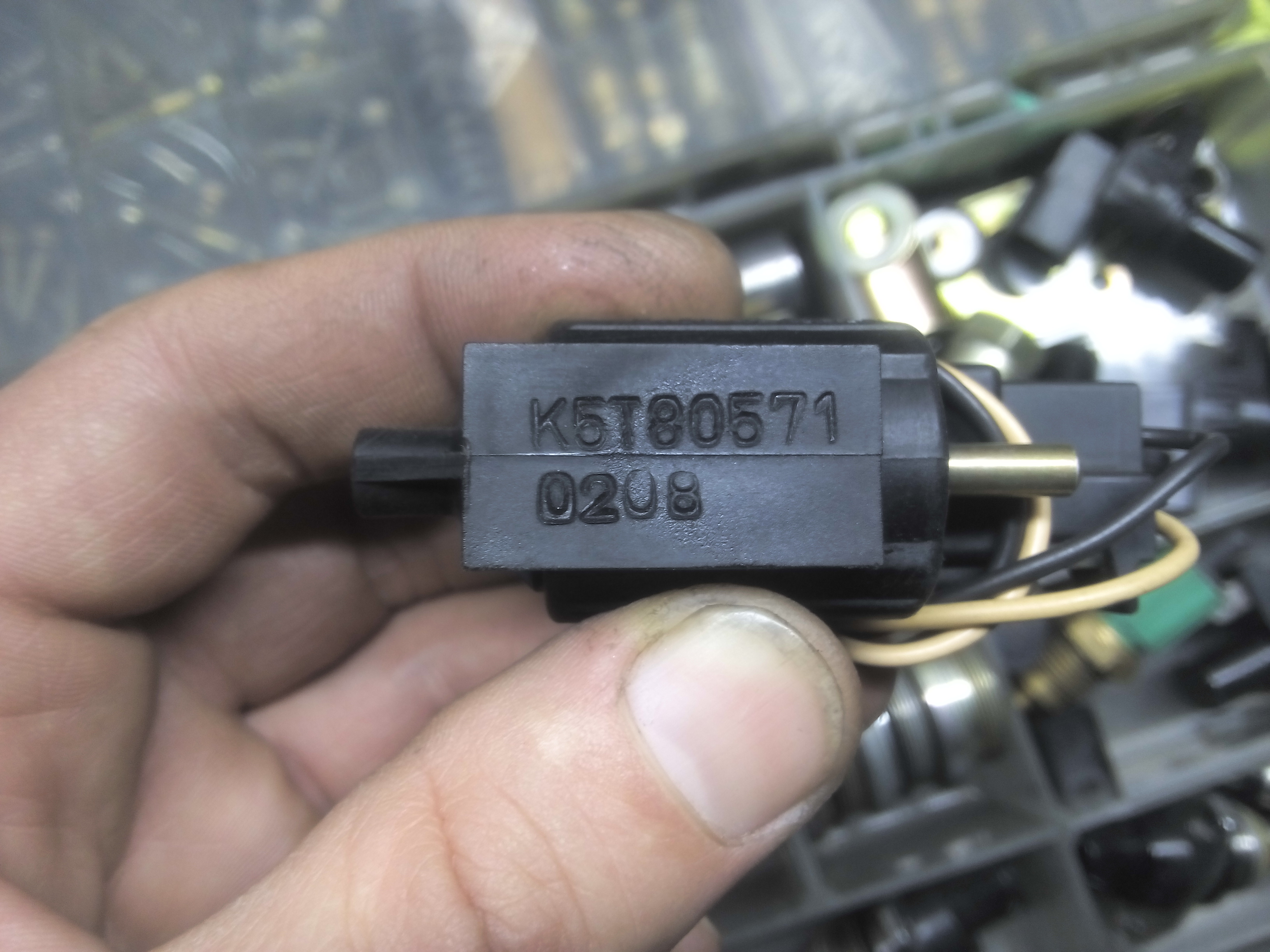

Злыдня, спасибо! А что, этот клапан сильно дорогой? И, если есть, можно его каталожный номер? Эта страшная абракадабра под аккумулятором?
The Rolling Stones моё всё...
Злыдня
Сообщения: 1458
Откуда: Новополоцк
Откуда: Беларусь
Поблагодарили: 207 раз
Отчет о ремонте ТНВД 4М41 П3
Сообщение Злыдня »
Gary56, клапан не детализируется. Новым можно купить только весь узел в сборе. До войны его цена доходила до $200, сейчас даже не знаю. По отдельности они встречаются на Авито, от 500 до 2000 деревянных, но это - лотерея. Ни один продавец не будет проверять сопротивление его обмотки, а оно может в 4-5 раз отличаться от номинала. Причем такой клапан будет работать, но система его отвергнет. Смотрите видео, там всё разжёвано.
Маркировка клапана - на фото. Но это не есть парт-номер для заказа, имейте в виду. Эти клапаны имеют очень много вариаций исполнения. И по подключению, и по сопротивлению обмотки и по распределению потоков.
