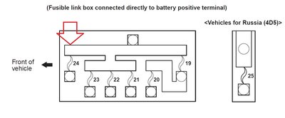

Помогите решить задачку: как только температура окружающей среды становится около нулевой или ниже, имеем такие проблемы. Завод с автозапуска после ночной стоянки получается либо на 3 раз либо вообще на шестой. После завода из выхлопной трубы идёт белый дымок в зависимости от температуры, от 1 минуты до 3-4, чем ниже температура, тем дольше дымок. Датчик ДМРВ почищен, воздушный ффильтр поменян, АКБ сдается мне надо зарядить нормально. В чем может быть проблема? Появляется только с холодами, в теплое время или когда машина стоит в гараже проблем нет, заводится с первого раза.

Как их проверить?SKS писал(а):Свечи накаливания?

Мерить напряжение на каждой свече. Но там до фига чего разбирать надо. Где-то про это здесь писали.
Но этот как вариант.
У меня например очень похоже было, но оказалось, что глючил обходчик иммобилайзера у сигналки.

Тут как бы такая штука, если завести дать поработать пару минут, и потом дальше заводить с автозапуска, она заведется с 1 раза.SKS писал(а):Мерить напряжение на каждой свече. Но там до фига чего разбирать надо. Где-то про это здесь писали.

Проверяете питание на реле свечей. На нём же можно замерить сопротивление свечей. Но так как они соединены параллельно, то сопротивление будет в норме если хоть одна свеча цела.scorpion63 писал(а):Тут как бы такая штука, если завести дать поработать пару минут, и потом дальше заводить с автозапуска, она заведется с 1 раза.SKS писал(а):Мерить напряжение на каждой свече. Но там до фига чего разбирать надо. Где-то про это здесь писали.
Достаточно часто при замене или снятии/установке аккума сжигают пред на свечи.
Начните с простого, а там будет видно.

Так что? Аккумы нельзя снимать что ли?SNOOPER писал(а):Проверяете питание на реле свечей. На нём же можно замерить сопротивление свечей. Но так как они соединены параллельно, то сопротивление будет в норме если хоть одна свеча цела.scorpion63 писал(а):Тут как бы такая штука, если завести дать поработать пару минут, и потом дальше заводить с автозапуска, она заведется с 1 раза.SKS писал(а):Мерить напряжение на каждой свече. Но там до фига чего разбирать надо. Где-то про это здесь писали.

salavaba писал(а): Так что? Аккумы нельзя снимать что ли?
Почему нельзя? Где я это сказал?
Просто многие забывают о существовании второго аккума, и снимая клеммы с левого аккума, плюсовой клеммой замыкают о кронштейн топливного фильтра.

А где у нас этот пред?SNOOPER писал(а): Проверяете питание на реле свечей. На нём же можно замерить сопротивление свечей. Но так как они соединены параллельно, то сопротивление будет в норме если хоть одна свеча цела.

На левом аккумуляторе на плюсовой клемме ьлок плавких вставок. Вот какой номер не помню.

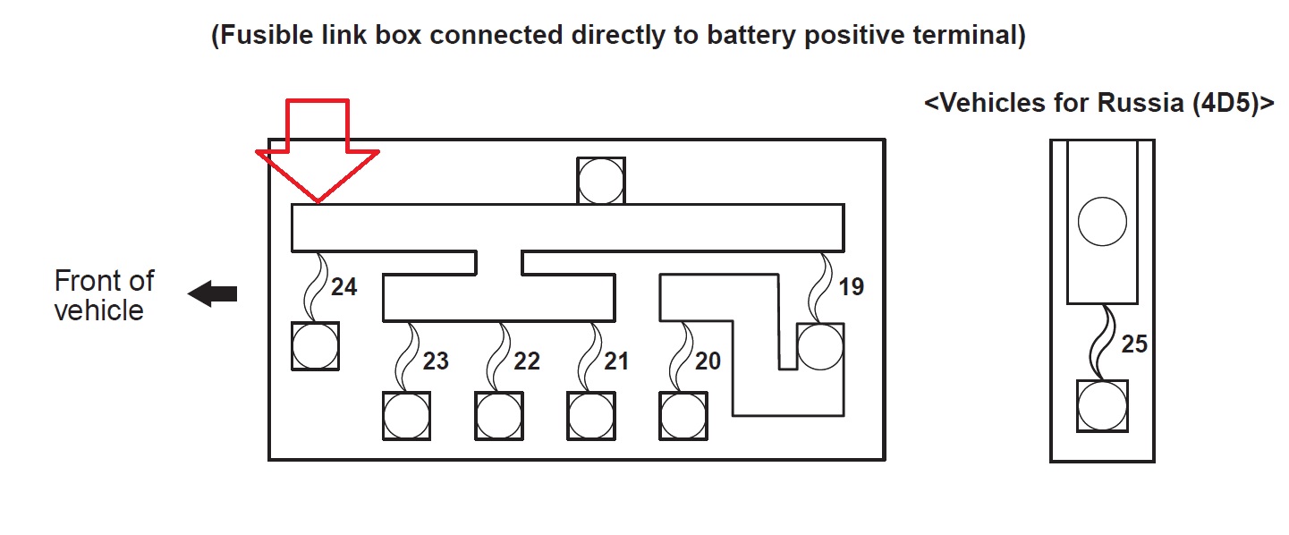

Снимите красную пластиковую крышку движением вверх.scorpion63 писал(а):А где у нас этот пред?SNOOPER писал(а): Проверяете питание на реле свечей. На нём же можно замерить сопротивление свечей. Но так как они соединены параллельно, то сопротивление будет в норме если хоть одна свеча цела.
И самый левый пред.

точно так, я правда ключем задел когда откручивал +. Сгорел пред на 120 или 115А забыл уже. Я его запаял. Но в отпуске он то-ли отвалился то-ли расплавился, пришлось напрямую соединять скруткой из 8 милиметровых медных проводов (из 2 сразу сгорел, из 4 грелся). Ну и в итоге поменял блок предохранителей.

Нам подходят плавкие вставки от Тойоты. Они дешевле и чаще встречаются в автомагазинах. Коды не знаю, надо подбирать на глаз.
