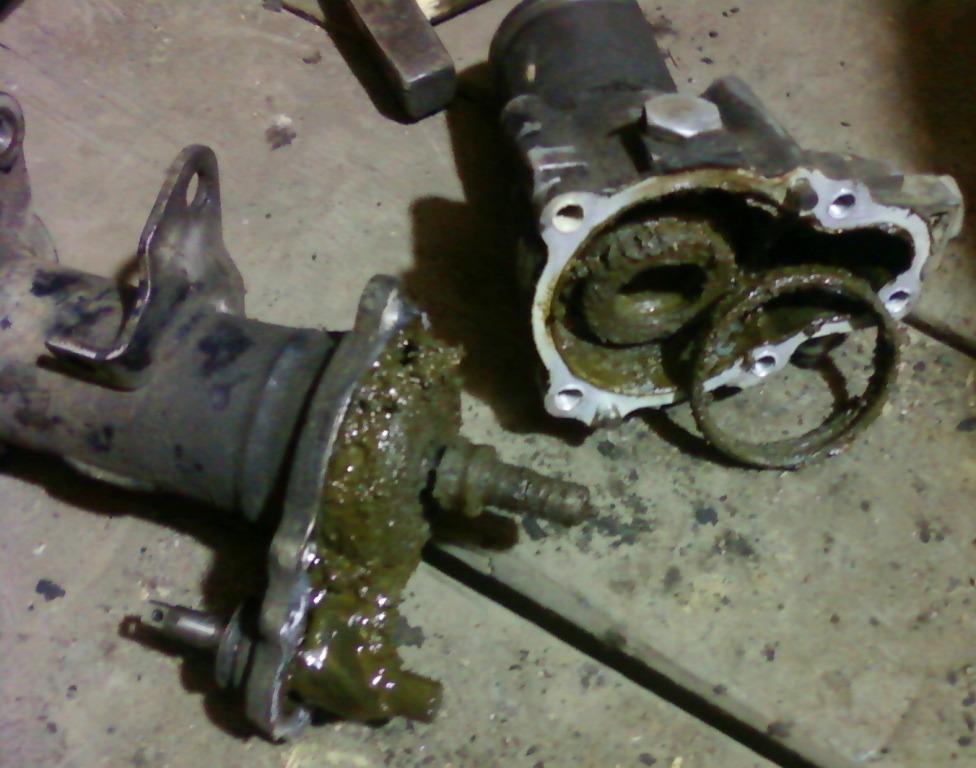

JR 1997 г. АКПП Потек сальник левого переднего вала который входит в подключайку, сколько масла там на проверял, я передний привод пока не использую, жду сальник, а сегодня пришлось включить, немного сел в песке, и заметил, что при вывернутом руле раздается какой то треск(((( Что это за хрень. на сколько критично и как лечить?

Масла там около 70 мл. Самое опасное,что при повреждённом сальнике туда попадает грязь вплоть до полного выхода подключайки из строя.
Треск только при включённом полном приводе ?

kzd писал(а):JR 1997 г. АКПП Потек сальник левого переднего вала который входит в подключайку, сколько масла там на проверял, я передний привод пока не использую, жду сальник, а сегодня пришлось включить, немного сел в песке, и заметил, что при вывернутом руле раздается какой то треск(((( Что это за хрень. на сколько критично и как лечить?
Не тяни с заменой, даже если не используеш, а то будет ЭТО - (См. рис.1)
А трещит, скорее всего либо граната, либо муфта, которая включает левый привод, но тогда там уже песец.
Это тебе тоже поможет - пункт № 26 - http://www.pajero4x4.ru/bbs/phpBB2/view ... 99&t=30591

Gameszzz писал(а):Масла там около 70 мл. Самое опасное,что при повреждённом сальнике туда попадает грязь вплоть до полного выхода подключайки из строя.
Да, только при включенном передке, на заднем по кругу катался, все ОК, вчера снял сальник, там все девственно чисто, через сливное и заливное отверстия смотрел, тоже все чисто, масла вытекло около 30 мл., пошатал вал в подключайке (не знаю как он называется, который мона взять рукой, когда сальник снять) то люфта в вертикальной плоскости почти нет максимум 0.5-1 мм., да и на сливной пробке на магните говна было мала. Думаю поставлю сальник, залью масла будет все ОК.

kzd, значит у тебя только граната накрылась. Номерок имеется в соответствующей теме.

ViRuZzz писал(а):kzd, значит у тебя только граната накрылась. Номерок имеется в соответствующей теме.
А почему тогда при выключенном передке нет хруста, я по кругу газовал, нагрузку давал , да и хруст не постоянный, а периодический и пыльники все целы???? Разве не может это быть из за отсутствия масла в подключалке????
