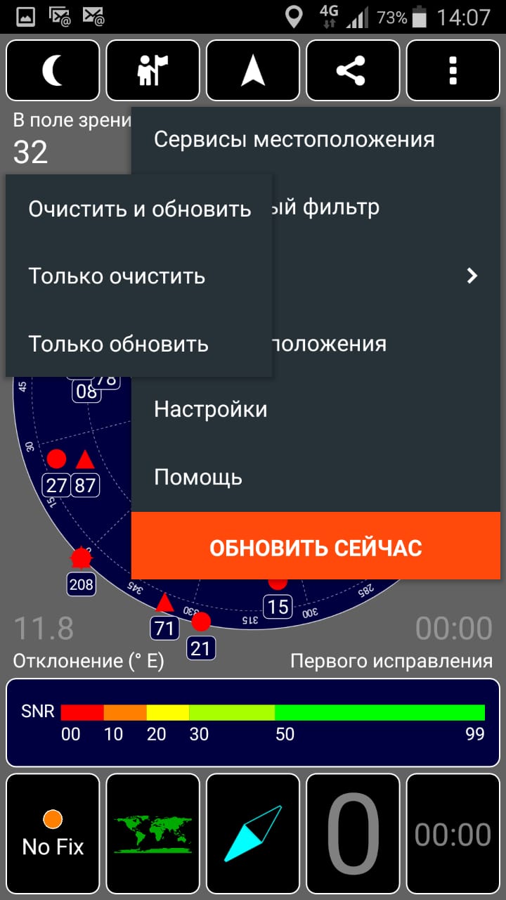

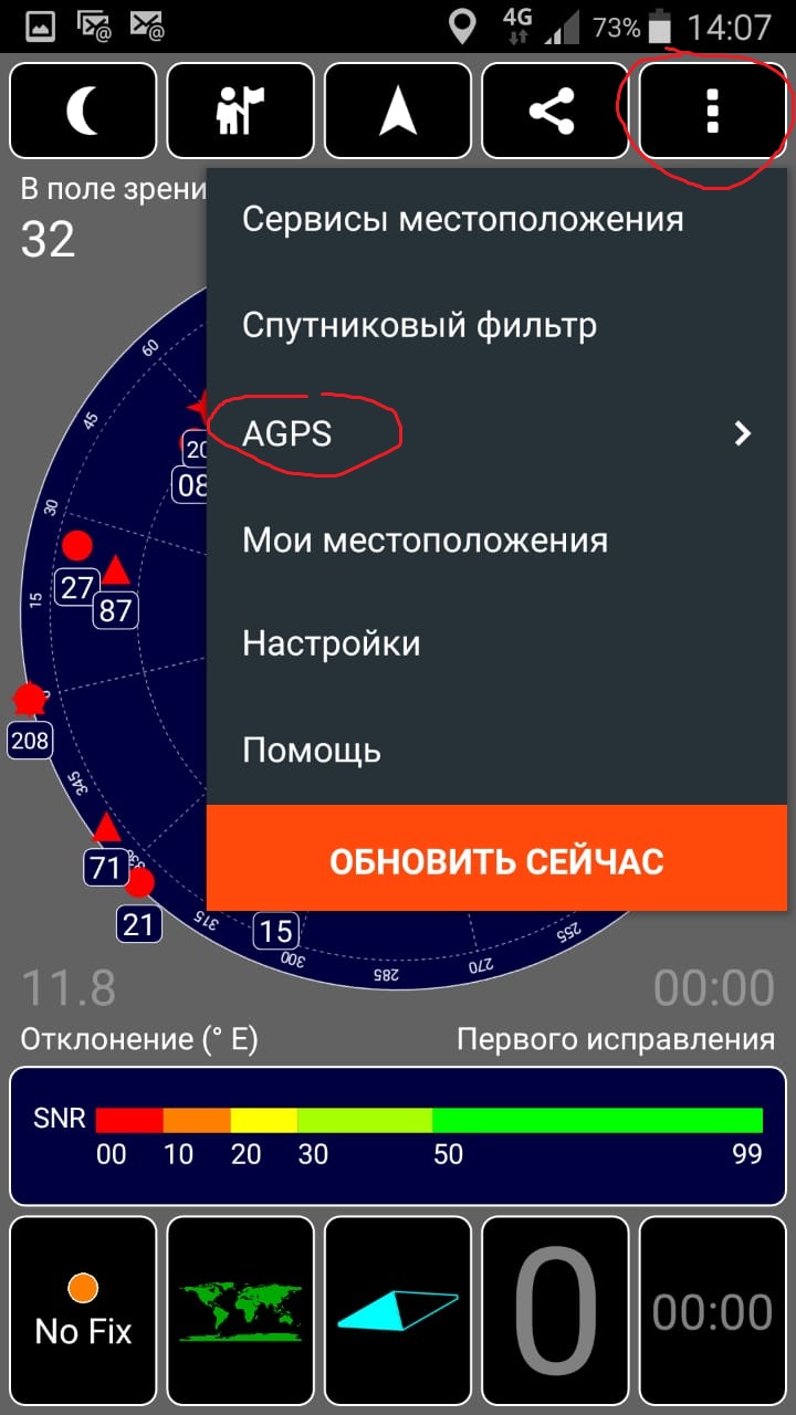

Попробуйте поставить прогу gps test и через нее в пункте AGPS сделать "очистить и обновить", на устройстве при этом должен быть доступ в инет

Ildarei писал(а): 12 фев 2019, 13:16 На моем стоит подобная программа, только не видел там эту возможность
нажимаешь на кнопку с точками
