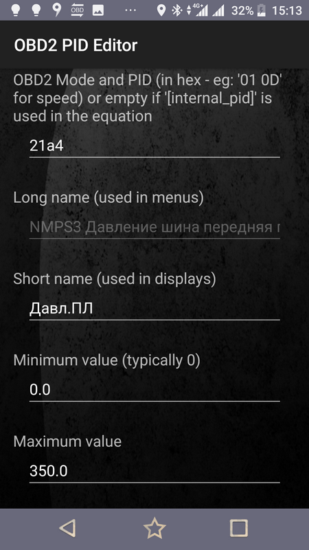

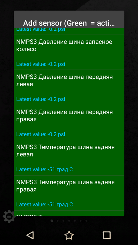

cintakc,

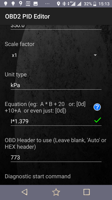

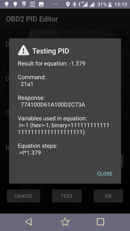

Файл PID NMPS3 TPMS.csv для давления в шинах для NMPS3 у меня в Torque не заработали.
Показывают давление "-0.2 PSI" и темепературу "-51 С"
Скрины прилагаю.
В отладке PID для давления показывает, что значение I равно -1
В NMPS Diag, когда нормально работает, то показывает правильные значения давления, когда не работает, то 0 естественно.
P.S. Там в файле еще обозначения передних шин право-лево перепутаны, типа "NMPS3 Давление шина передняя левая" стоит Давл.ПП, а должно быть ПЛ, и наоборот, но это так, мелочь.

у вас адаптер выводит только часть ответа(первую строку) ПИДа давления в шинах, а данные по давлению как раз дальше идут
-40 будет показывать когда байт в ответе равен нулю, а так как адаптер обрезает часть ответа, то обрезанные байты всегда будут равны нулю
шины не будут совпадать, нужно корректировать, у всех по разному датчики прописывались, нужно было в файле csv прописать шина 1, 2, 3, 4, 5, а вы сами поправляйте под свое расположение колес
кстати, профиль для шин отдельный в торке? строку инициализации вы наверное не прописывали для блока TPMS,
скорее всего по этому и обрезает
atsp6\natsh773\natcra774\natfcsh773\natfcsd30080a\natfcsm1\n1092
