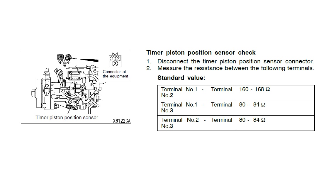

Здравствуйте, может подскажите как проверить датчик угла опережения зажигания на ТНВД Зексель

Chaman писал(а): Здравствуйте, может подскажите как проверить датчик угла опережения зажигания на ТНВД Зексель
Визуально, целостность штока.
По показаниям компа.
Ну и тестером.

Понятно, что тестером, а какие показатели (сопротивление) должно быть если датчик рабочий?
Сообщения: 57486
Поблагодарили: 4803 раза
Отчет о ремонте ТНВД 4М41 П3
Chaman писал(а): Понятно, что тестером, а какие показатели (сопротивление) должно быть если датчик рабочий?
А картинки что не видно?

Спасибо, не разглядела)))

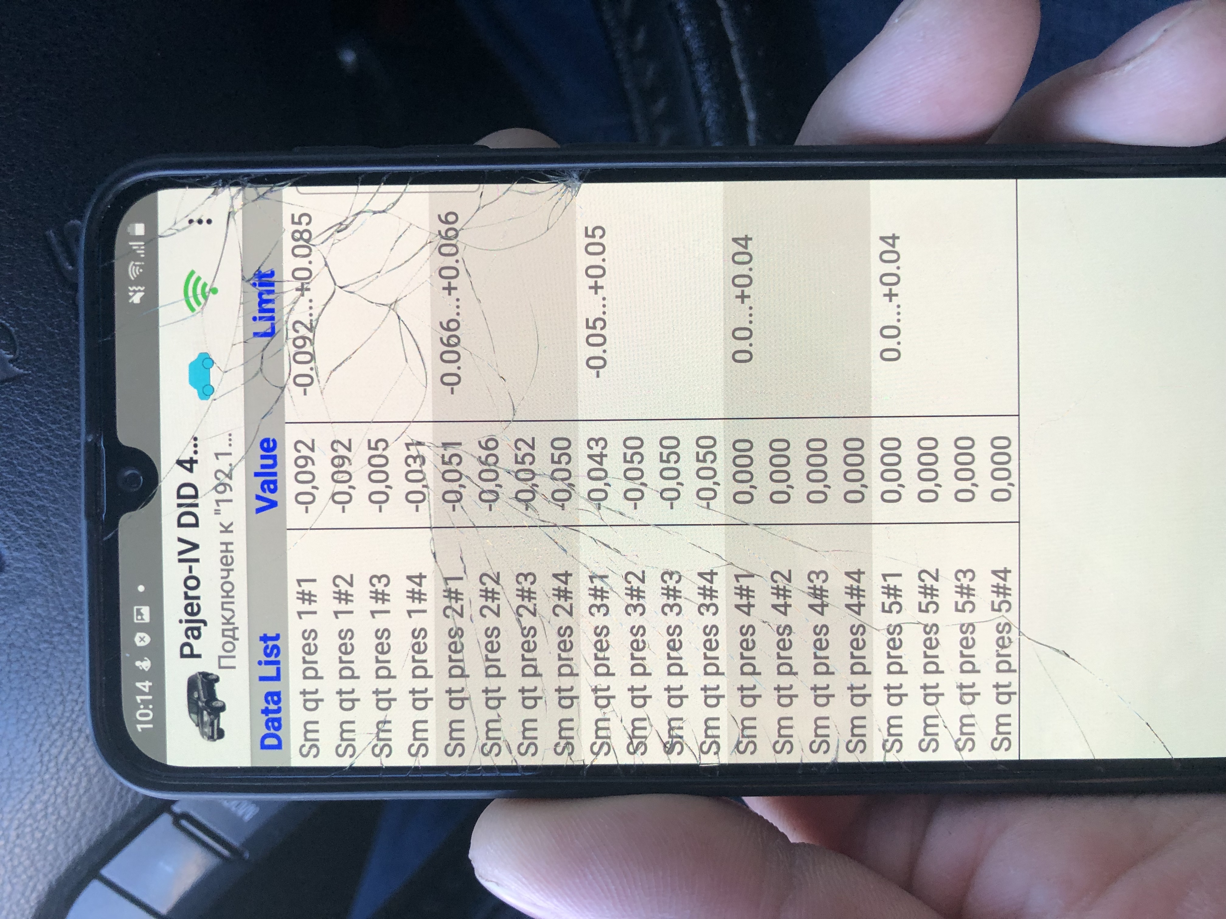

Господа, небольшая история, а потом вопрос. Перебрал я сам ТНВД, в ходе ремонта заменил также датчик угла опережения со штоком соответственно. Вал-ротом и доз муфту не менял, были в хорошем состоянии. Восстановил всю проводку, все пропаял, без всяких скруток. И отдал человеку, чтобы он установил и отрегулировал насос(до этого стоял механический колхозный тнвд, с таким купил авто), поскольку у меня нет сканера и опыта в настройке. Он там отключили сигналку, секретку, которая блокировала доступ к мозгам. Короче, забрал в таком виде, т.е. с отключеной сигнализацией и секреткой. Работало все нормально, проездил неделю. За этот период обнаружил, что новая оригинальная лягушка немного подсасывает воздух. А также отдал на подключение старой сигнализации. На следующий день после подключении сигнализации машина вдруг стала долго заводиться на горячую. Причем стабильное количество оборотов до запуска. На холодную всегда хорошо. Подумал - может насос хапнул воздух и сломало шток датчика опережения. Аккуратно не снимая насоса открутил посмотрел - все целое, люфта на штоке даже нет. Поставил, прокачал - ситуация не изменилась. Также был решен вопрос с подсосом лягушки. Приобрел сканер и снял показатели на полностью прогретом двигателе: таргет CSP 28-29%, таргет TMG 38-40%.
Первый показатель в пределах нормы, а вот по второму что-то не то. Если я правильно понял, то на ХХ должно быть по мануалу 0, или в районе 25% как пишут практики. Таргет TMG меняется, если газовать.
Теперь вопрос: может ли сигналка нарушать работу датчика угла опережения? И еще сложность в том, что я не знаю были ли нормативные показатели изначально после установки ТНВД. Вопрос номер два: если все-таки сигналка здесь не при чем, то как добиться нормативных показателей? Кажется проблема с горячим запуском именно из-за этого. Заранее спасибо за ответы!

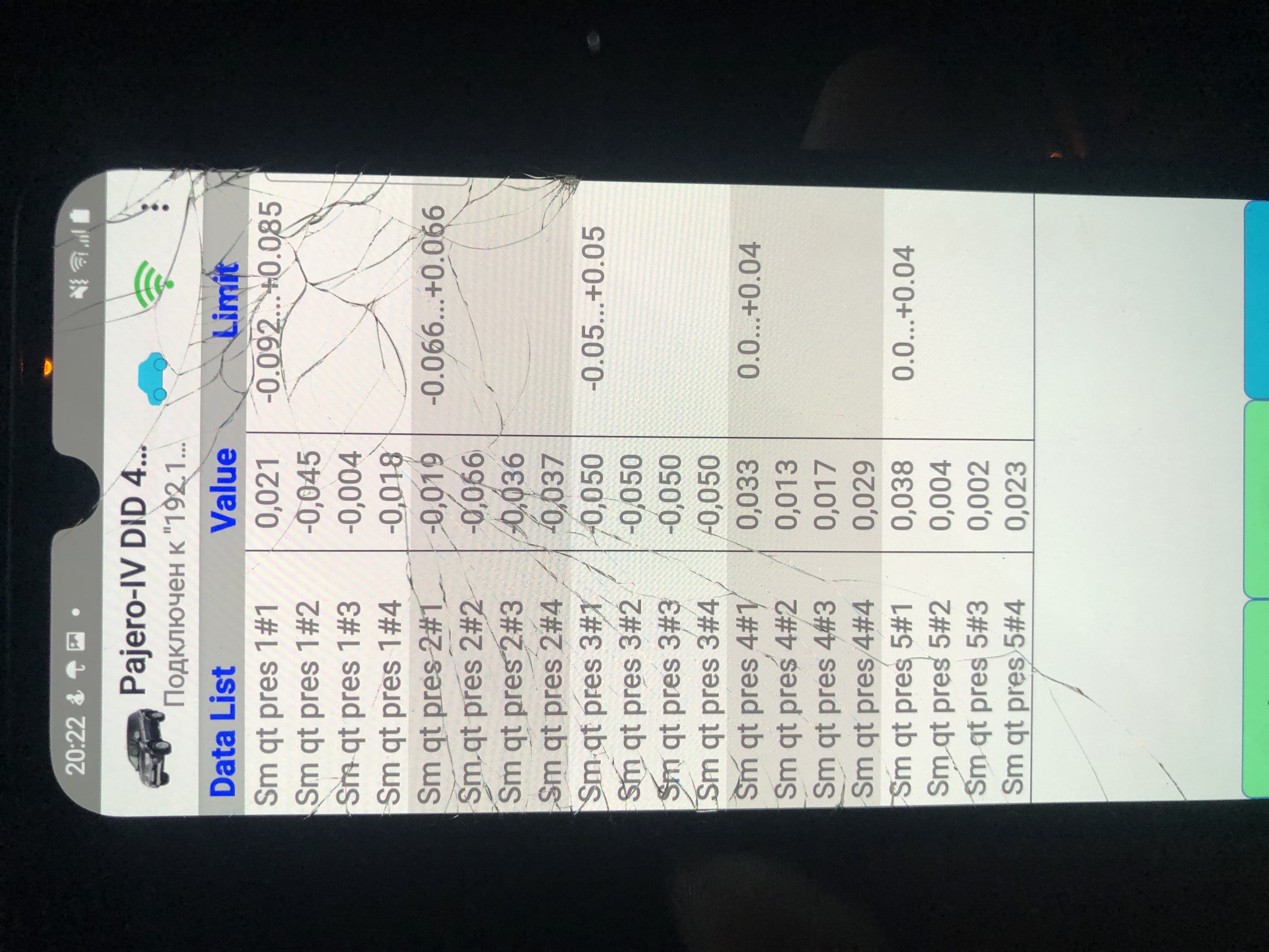

Добрый день. Подскажите по форсункам что означают эти цифры?

Первое фото после обучения малого впрыска

Это означает что данные форсунки не имеют никакого отношения к П3, хоть и стоят на 4М41.......
