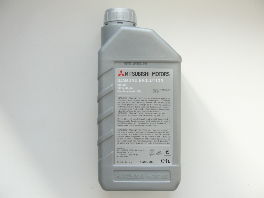

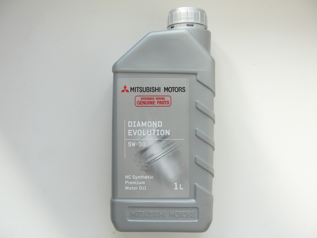

Я себе залил вот такое масло. Получилось 540 р. за литр.
- sn1
- Сообщения: 7637
- Двигатель:: 4D56+
- Благодарил (а): 309 раз
- Поблагодарили: 673 раза
Re: Кто какие масла собирается лить в свой NewMPS?
Молодцы митцу! Всё честно написали на банке. Масло HC т.е. гидрокрекинг. Называть его синтетикой не противозаконно, но не совсем корректно. Наличие спецификаций С говорит о том, что масло малозольное, следовательно щелочное число у него низкое. Менять такое масло на дизеле надо тыщах на 6-7, на бензинке на 10-12, т.к. к этому времени, учитывая высокую сернистость нашего топлива, пакет присадок срабатывается и перестает мыть. Двигатель начинает загуталиниваться и лачиться.

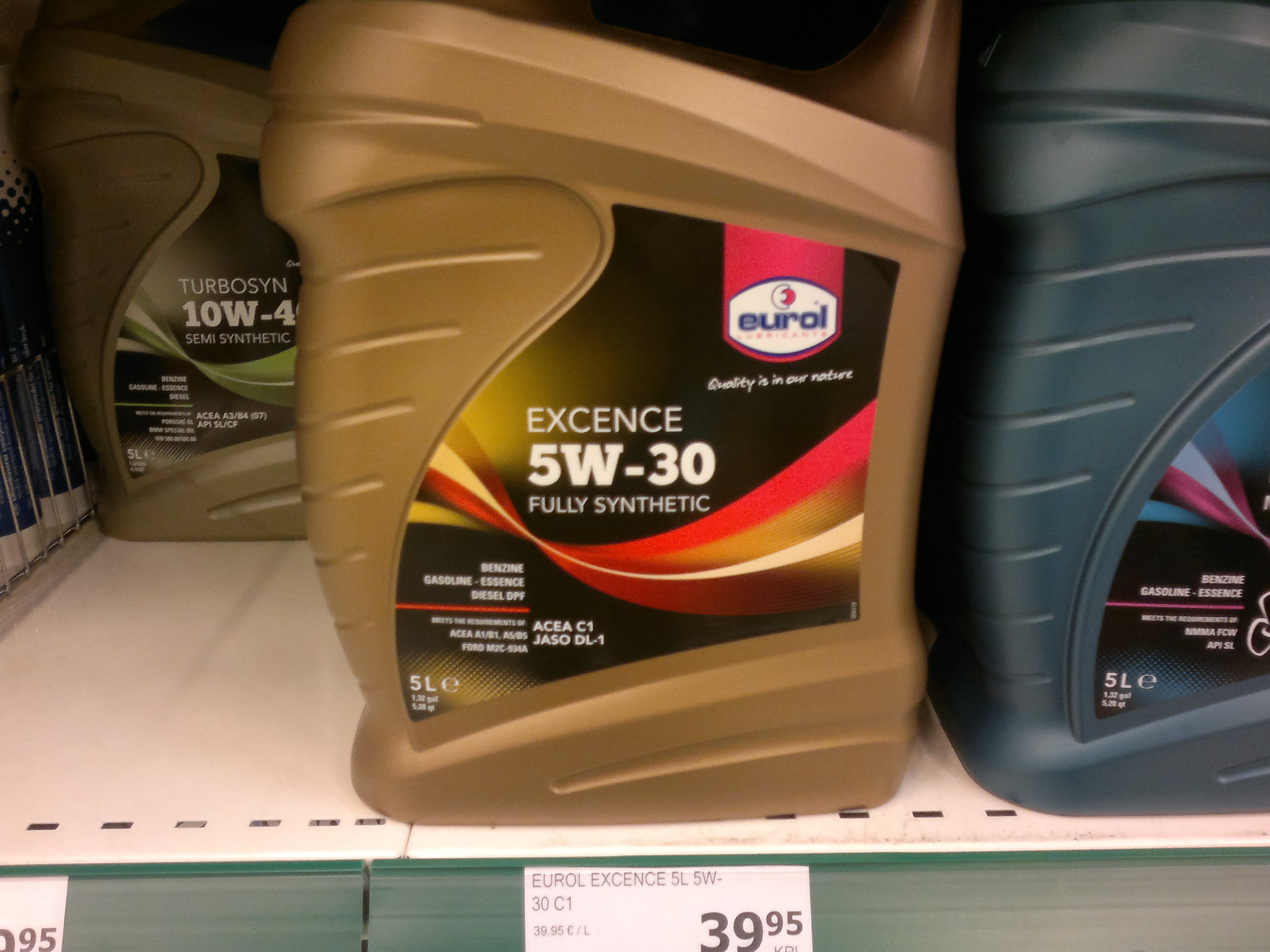

Сегодня смотрел масло в Финляндии, по мимо Мобила и Кастрола встретил вот это: http://eurol.by/eurol_spec/PCMO-2450%20Excence%20RU.pdf Вроде бы для наших моторов не плохо, да и цена адекватная, плюс ТаксФри, так и вообще не дорого. Есть ещё и Тeboil 5W30 Diamond carat III, тоже похоже годится.

Щелочное число не указано, зола 0.5 поэтому можно предположить, что щелочь 5 Следовательно менять его надо тыщ в 5 или чутка раньшеadlen писал(а):Сегодня смотрел масло в Финляндии, по мимо Мобила и Кастрола встретил вот это: http://eurol.by/eurol_spec/PCMO-2450%20Excence%20RU.pdf Вроде бы для наших моторов не плохо, да и цена адекватная, плюс ТаксФри, так и вообще не дорого. Есть ещё и Тeboil 5W30 Diamond carat III, тоже похоже годится.
