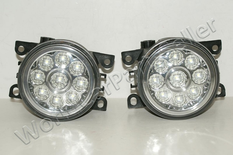

VadimT писал(а):Показывает. Имхо не нравятся блестящие штучки - китайщиной несёт
Блин, да не Кетай это. Девайс тайский, как и Жорик )))). ИМХО смотрится прилично, светит так же. Устанавливается без колхоза, за исключением схемы подключения. Надоест или навернётся, можно без сожаления расстаться, ценник позволяет. ::-D:

Да знаю я что Тай , только у Жорика Япона мама , а у тайских тюнинг примочек ХЗ . Поставил себе задние плафоны ,чем больше смотрю тем меньше нравится

А как такие за 1600 р. с доставкой?

Оно конечно на любителя,но кастрировать родные противотуманки нафиг надо.всётаки иногда помогают.

лучше их имплантировать в решетку, рядом с противотуманками, парой страниц выше - есть такой вариант, приемлимо смотрится.

Прикольные побрякушки за 1600р, но ставить их вместо ПТФ я б не стал, т.к. ПТФ иногда нужны. Если уж менять ПТФ, то на Osram LEDFog101, там хоть противотуманная функция остается (хотя и заметно хуже штатной). Этих китайчат есть смысл поставить на машину, в которой ПТФ не предусмотрены комплектацией и стоят просто заглушки. Вообще с трудом понимаю это желание вкрячить в машину за полтора лимона откровенный Кетай за копейку. Если уж на машину деньги нашлись, то на нормальные европейские ДХО тоже, наверное, должны быть...
