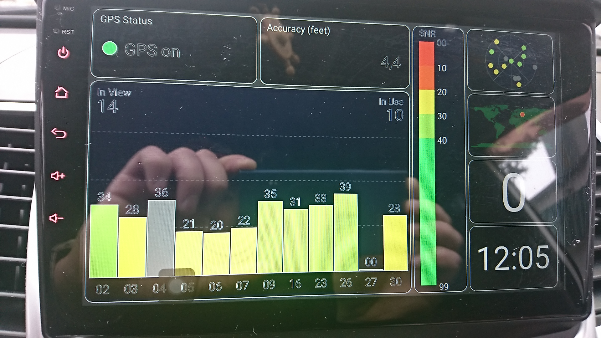

На ГУ во первых стоит GPS test +, во вторых нет там этого меню почему-то

на твоей картинке эта кнопка есть, а дальше в ней нет пункта а-гпс?,
короче похоже нужно gps.conf редактировать (его можно найти по пути /etc/gps.conf, должны быть root-права) гугли по запросу gps.conf для россии

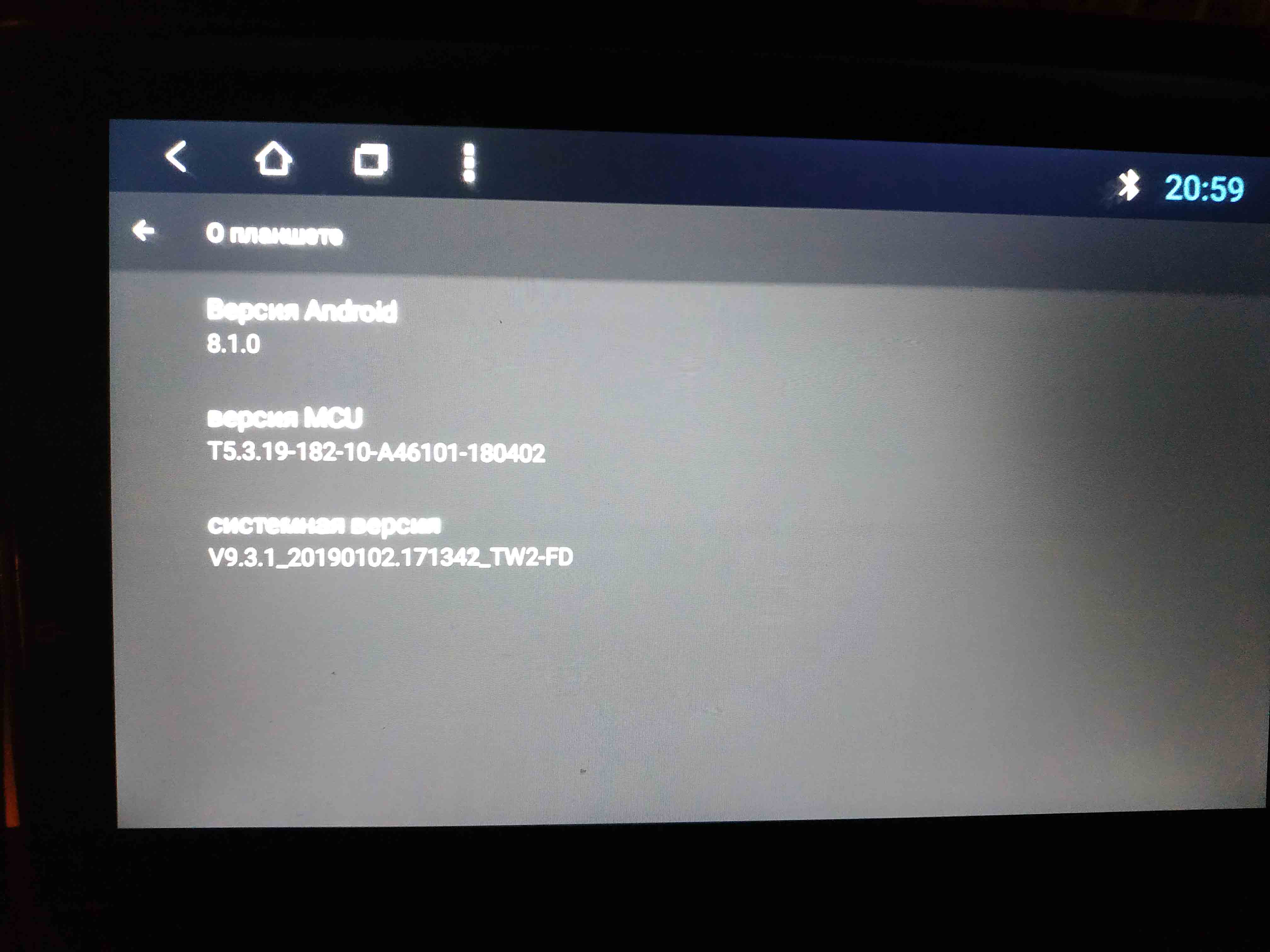

От этого же продавца железка, полученная на 2 недели раньше, с прошивкой 30.10.18 работает ОК. У меня и остальных с проблемным GPS прошивка 02.01.19. Т.К. GPS находится на плате Android, а не на плате магнитолы, очень вероятно, что проблема в прошивке.
Я нашел софт для этой головы с правкой багов с переводами меню, датированный 03.08.18. Планирую попробовать перезалить (уже на флехе). Правда сначала, всё таки, найду способ скинуть и обновить AGPS

Надежда тает. Перепрошил. Не помогло :( Переставлял разъёмы, не помогает. КОСЯК! Продавец морозится.

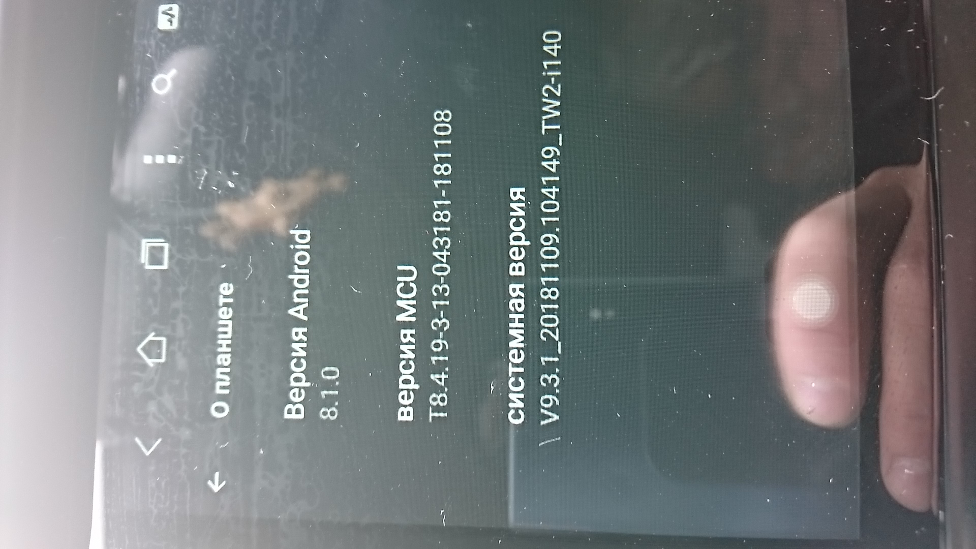

А у kor.den74 все работает, какая прошивка?
Работает у cazzaro
У него V9.3.1_20181030.153507_TW2-FD
Я перезалил в свой аппарат прошивку, не помогло :(
У кого есть хорошие фотки задней части с подключенными проводами где видно подключение GPS, пришлите плиз.
