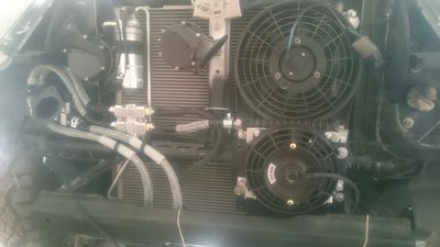

Подскажите пожалуйста кто знает какой шланг у нас подача какой обратка(ориентир)

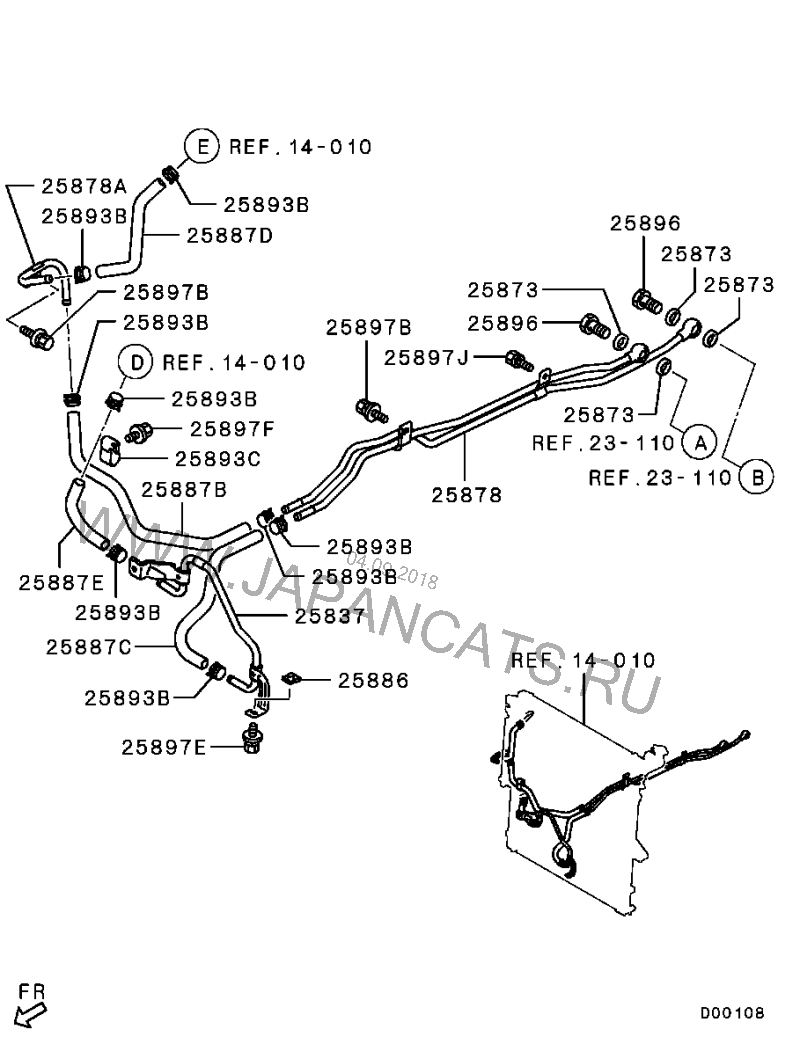

avstr писал(а):Подскажите пожалуйста кто знает какой шланг у нас подача какой обратка(ориентир)
B - выход с коробки
A - обратно в коробку
Сообщения: 57478
Поблагодарили: 4803 раза
Re: Доп. радиатор, термостат и прочее охлаждение АКПП
Обратка по центру прикручена к диффузору.

Большое спасибо, а теперь второй вопрос знатокам ; почему нельзя установить термостат до штатного и дополнительного радиатора, исключить теплообменник?. Выход в рабочий режим будет быстрее.
Егр офф, прошивка 100500 04 финал,зима пирелли 275\65\17 .лето геолендер Г15 275\65\17 пружины перед амада +кони хави трэк . зад айромен перезакал + не стандарт разборный
Сообщения: 57478
avstr писал(а):Большое спасибо, а теперь второй вопрос знатокам ; почему нельзя установить термостат до штатного и дополнительного радиатора, исключить теплообменник?. Выход в рабочий режим будет быстрее.
Для того чтоб быстрее прогреть.... почему нет, ставь.
Но тут устанавливается дополнительный радиатор.
И если вдруг термостат заклинит, то остаёшься вообще без охлаждения.
