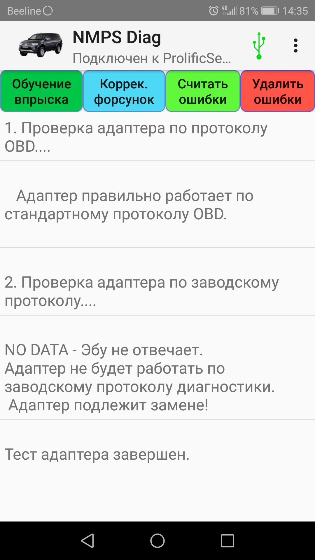

Купил ELM с USB разъемом с nmps diag не коннектится, а с torque работает. Это проблема элемки или obd в машине?
cintakc
Сообщения: 1189
Зарегистрирован: 15 янв 2015, 15:25
Мой автомобиль(и):: Toyota
Откуда: Спб
Благодарил (а): 114 раз
Поблагодарили: 406 раз
ELM 327
Сообщение cintakc »
логи выложите, скажу точнее
орчанин
Сообщения: 303
Зарегистрирован: 19 фев 2015, 08:45
Мой автомобиль(и):: паджеро спорт2
Откуда: Орск
Благодарил (а): 11 раз
Поблагодарили: 19 раз
ELM 327
Сообщение орчанин »
learn-2020-02-12-14-35-21.log
(1.18 КБ) 54 скачивания
cintakc
Сообщения: 1189
Откуда: Спб
ELM 327
Сообщение cintakc »
орчанин, ваш адаптер работает только по стандартному протоколу протоколу ОБД
меняйте адаптер
орчанин
Сообщения: 303
Откуда: Орск
ELM 327
Сообщение орчанин »
Ясно, буду менять
