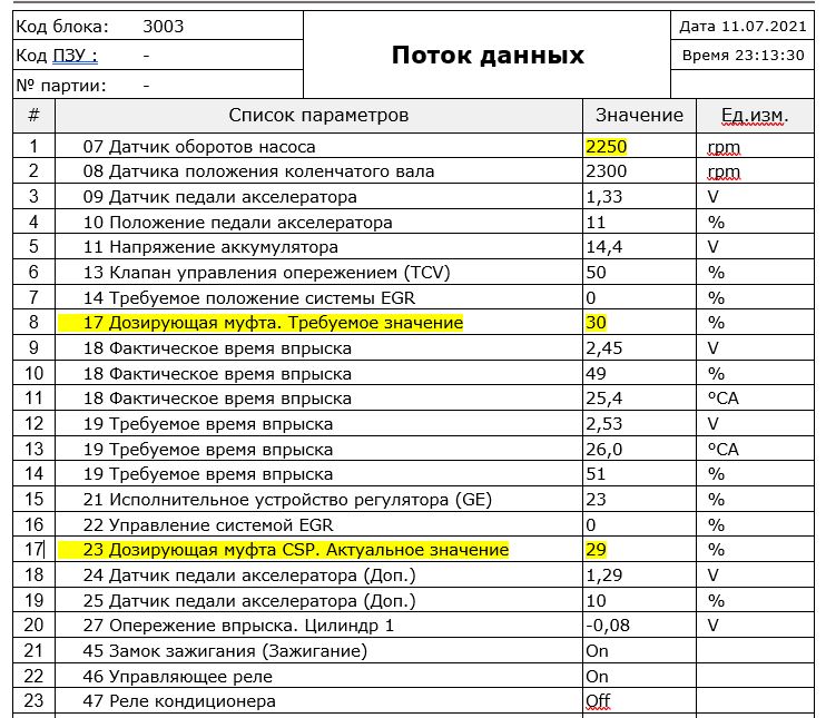

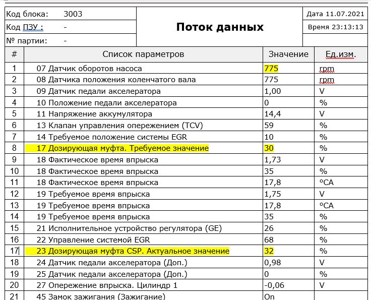

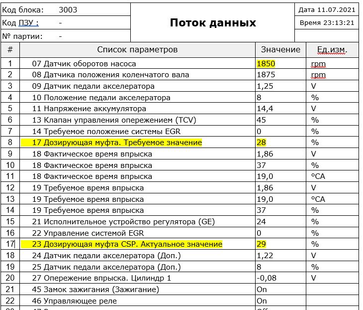

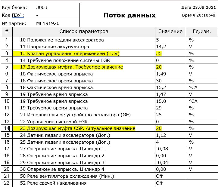

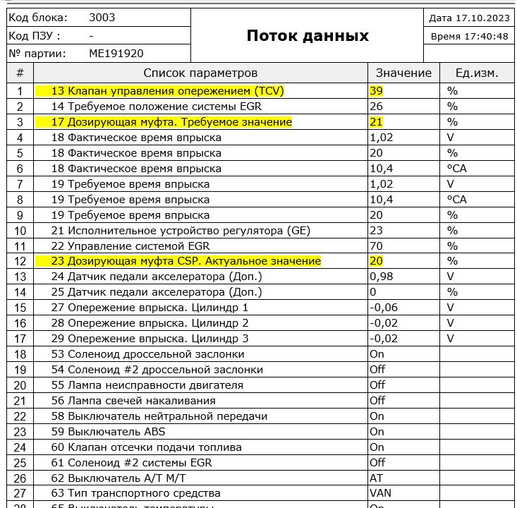

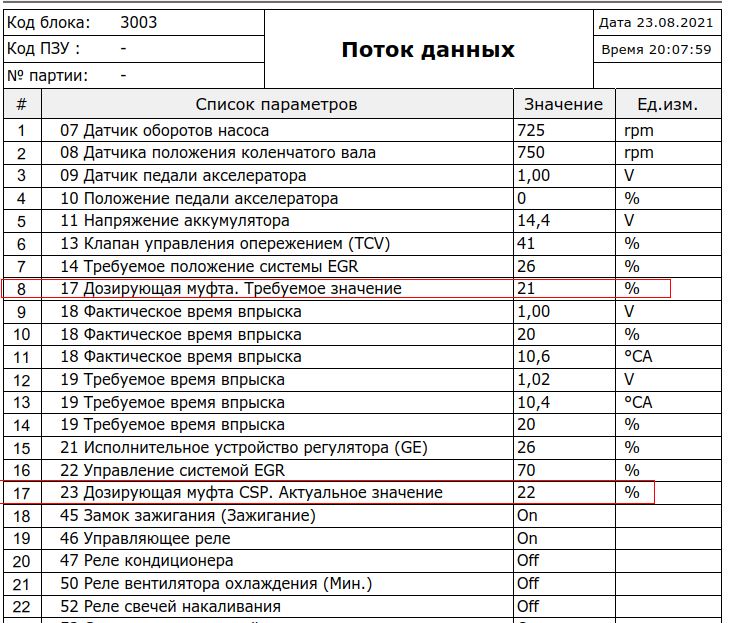

На пробеге 310000 км 07.2021 (моих 140 ),в течении полугода заводился с 3-5 оборота ,отправил на ремонт, диагноз-вода, отремонтировали. Выкладываю скрины, видео работы ТНВД до ремонта, после ремонта и 17.10.2023.Пробег 341 456 км.ЕГР заглушен .Сепаратора нет.До ремонта ТНВД заменил топливный бак на AL, весь цинк слез, фильтра были в серебре.Что скажут ГУРУ по работе ТНВД относительно скринов и видео.

1. Хочется выть и ругаться матом от этих скринов с полным перечнем параметров, выведенных на контроль. В первом приближении достаточно всего пяти: положение дозирующей муфты (заданное и фактическое), время впрыска (требуемое и фактическое), плюс температура охлаждающей жидкости. Ну, можно ещё обороты двигателя. Остальные параметры могут потребоваться при поиске неисправностей. Чтобы понять состояние ТНВД в общем и целом, хватит и этого.
2. До ремонта показатели цикловой подачи в относительном выражении были выше нормальных, тайминг оценить возможности нет, т.к. не видна температура. Увеличивая ЦП, электроника пытается компенсировать износ вал-ротора и дозмуфты, одновременно немного припоздняя впрыск. Может, и вправду насос был сильно заржавлен из-за воды, но показания видали мы и хуже. Правда, при ЦП свыше 32-34% двигатель надо крутить уже секунд семь-восемь, а на горячую он и вовсе может не запуститься. В той ситуации я бы сначала попробовал сместить позиционер, увеличив цикловую подачу, чтобы циферки на сканере вернулись в нормальный диапазон, а уж потом раскошелился бы на капремонт ТНВД.
3. После ремонта насос плоховато настроили. Это, если судить по параметрам. Судя по тому, что клапан основного привода
ДЗ уже активирован, двигатель уже прогрет до 63-76 градусов (зависит от прошивки). Явно поставили позиционер по старым меткам. ЦП с новым ротором стала слишком большой, электроника, как может, занижает её (поэтому цифры падают до 20%). Подозреваю, что двигатель сейчас плохо сбрасывает обороты, а если обесточить ЭБУ двигателя, то до обучения его впрыску холостого хода он может держать этот холостой ход немного больше 1000об/мин.
4. Я интересуюсь спросить, а зачем это здесь вообще? Автора что-то беспокоит в работе двигателя или что? Вспоминается старый анекдот, когда приходит мужик на приём к урологу и выкладывает ему на стол своё достоинство сантиметров в сорок длиной. И на вопрос доктора "Жалуетесь?" гордо отвечает "Не-а. Хвастаюсь".

Спасибо большое за подробную расшифровку работы ТНВД.Двигатель прогрет ,75 гр..До ремонта работал стабильно, холостые держал отлично, не глох, только заводился с 3-5 оборота как на холодную , так и на горячую.По поводу Скринов -не ругайтесь-т.к. отчет формировал сканер, а по поводу почему интересуюсь- после ремонта ТНВД ,при сбрасывание клемм с аккумуляторов ,обороты в районе 1000-1100 об/мин. приходиться обучать ХХ ,Вы это верно подметили, до ремонта такого не было. Обороты сбрасывает вяловато.В связи с этим я и прошу конкретно совет:что делать? какие параметры выставлять?Чем-то мериться на форуме -это просто не к лицу, т.к. каждый , наверное по своей специальности знает тонкости своей работы.Еще раз спасибо.

ivan5672, ТНВД надо бы малость подстроить, сместив позиционер вперёд. Но делать это должен человек, имеющий сканер и чётко представляющий себе, что он делает и какого результата хочет добиться.

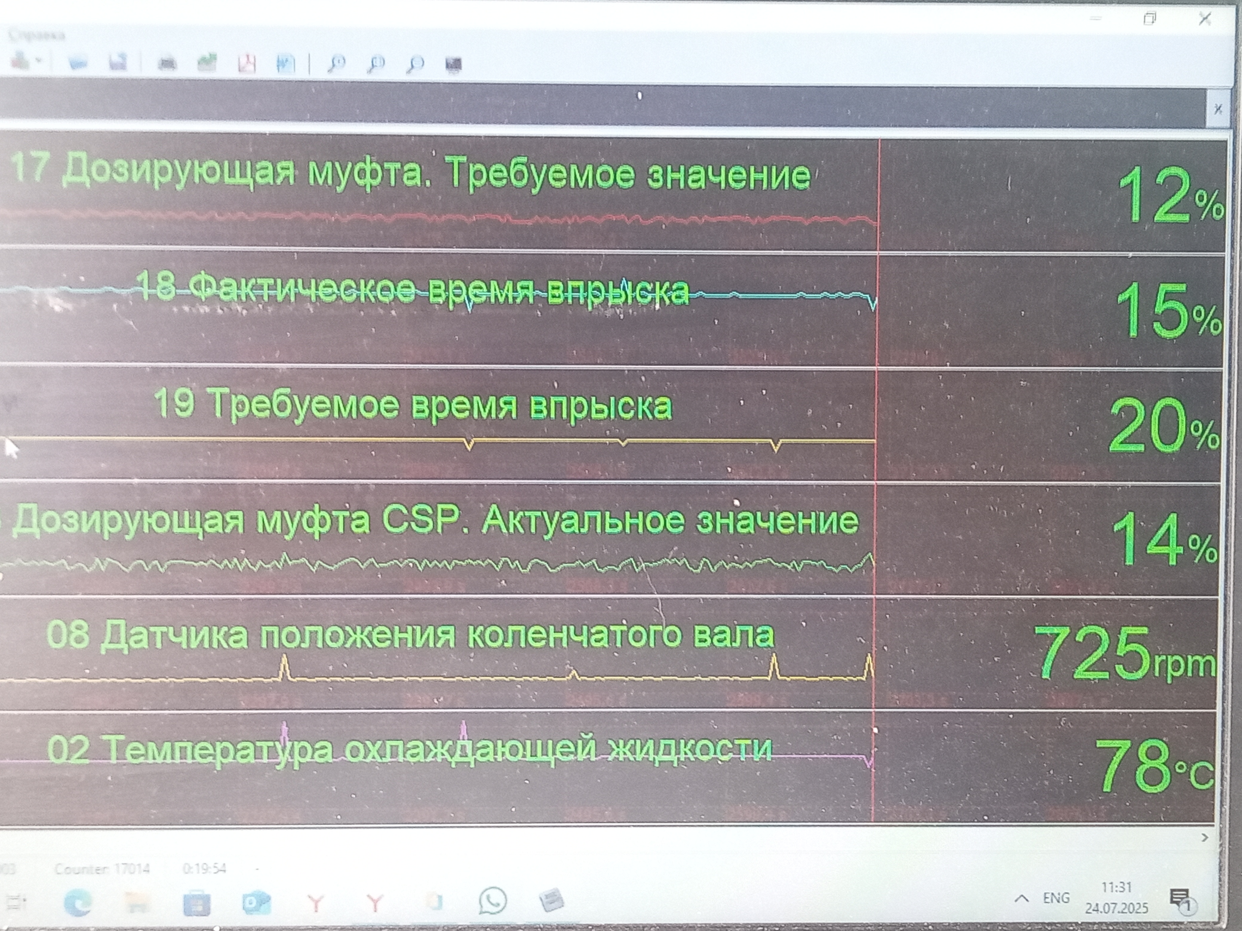

Фактическое время впрыска не меняется, требуемое - меняется. Дымит(много соляры льет), обороты подвисают . Что делать? Двигать позиционер? Или смотреть датчик УОВ?
