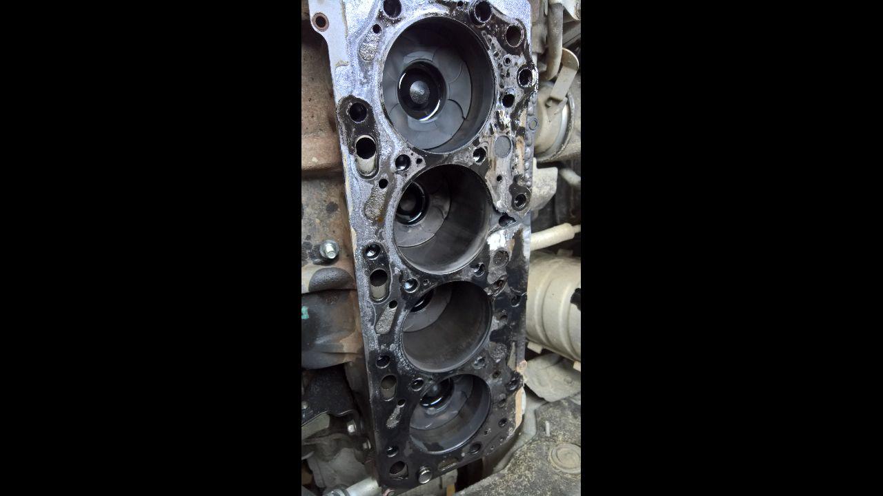

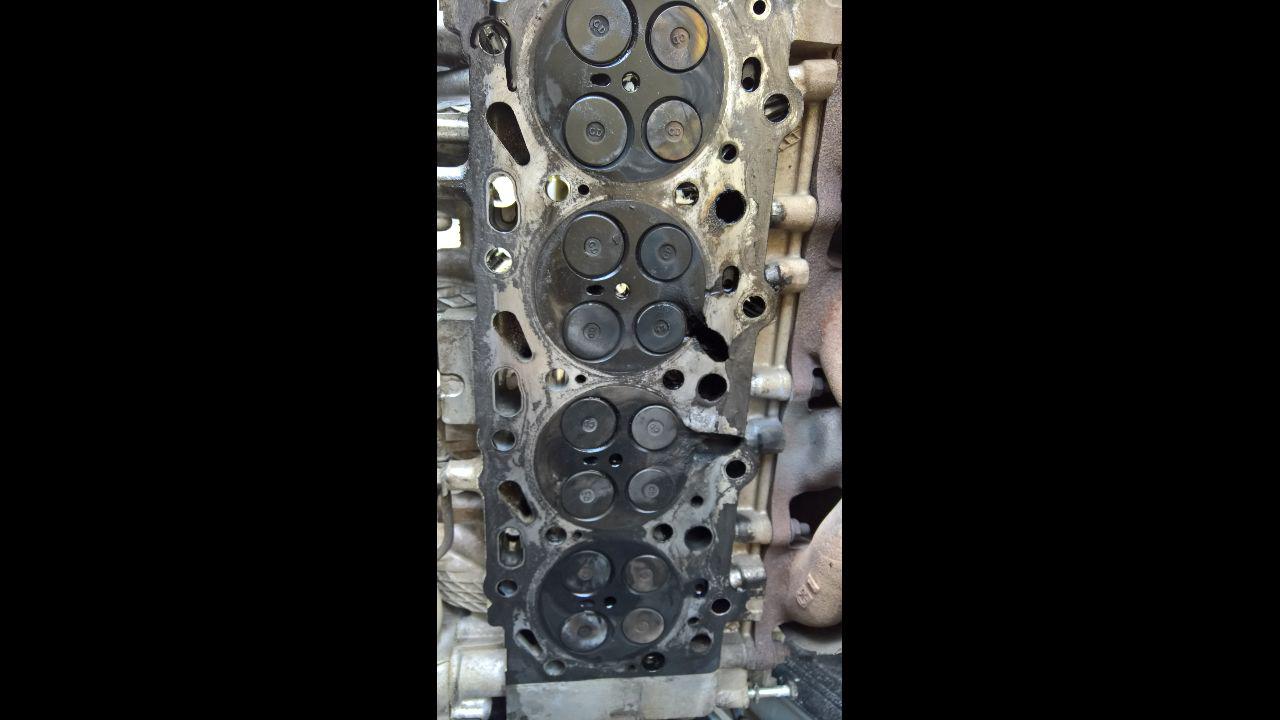

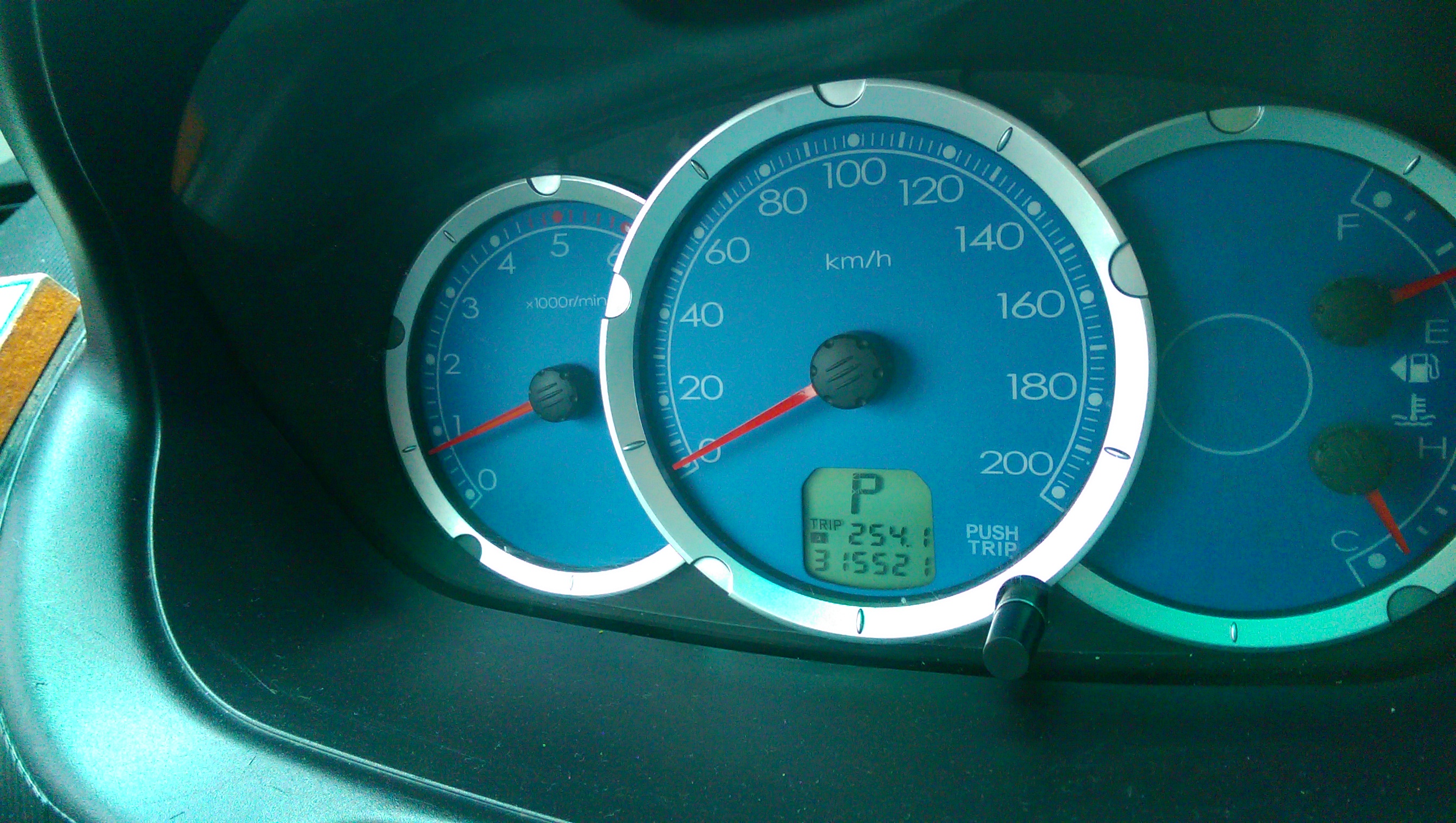

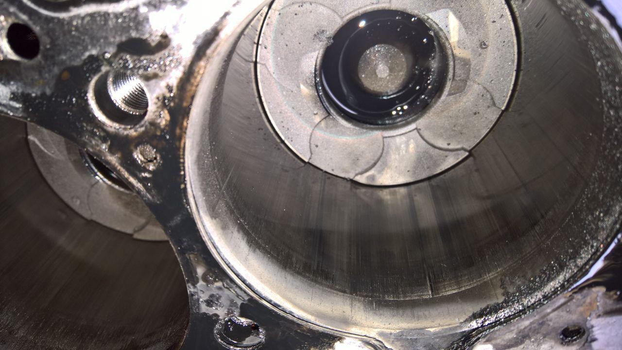

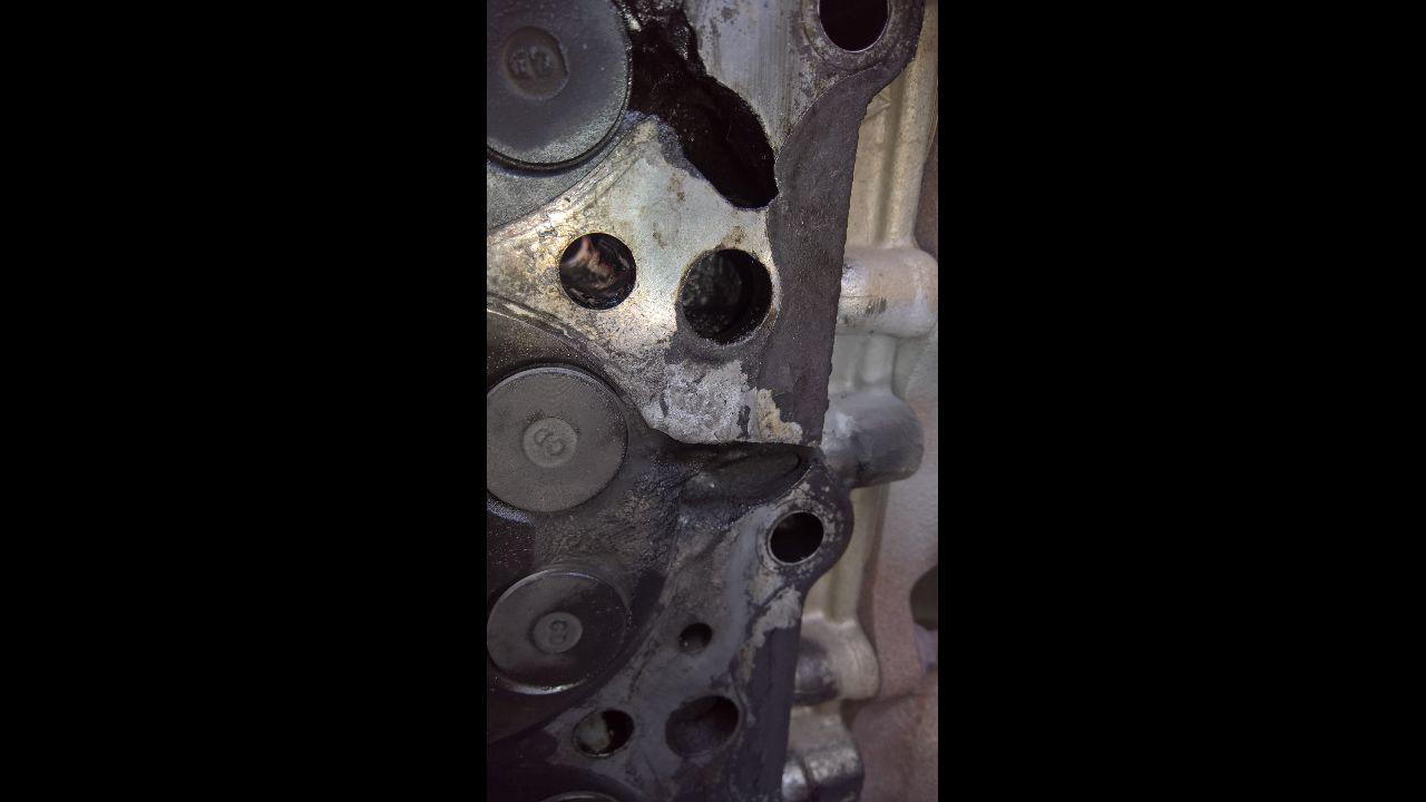

Про ресурс не переживай. Недавно был на прошивке мотор с пробегом 315тыщ, 200тыщ на блоке.
Вскрытие показало что бегал и бегал бы. Поршневая, клапана были в отличном состоянии. История такая. Приехала клубная машина с блоком и захотели попробовать
прошивку. Блок отключил, прошивку залил.
Через двое суток сгорел мотор.
Оказывается человек поехал поменять грм в другое место, что ближе и удобней с дому.
ГРМ поменяли, радиатор снимали, но не помыли. Самое главное что не долили литр потерянного при снятии тосола.
Без охлаждайки головка просто расплавилась.
Клиент взял сейчас новый мотор, с меньшим пробегом, неделю назад буквально поставили.
Так что всё зависит, больше от внимания самого владельца. Надо внимательно следить за всеми работами, уровнями жидкостей, расходниками и будет хороший пробег.
