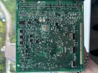

Отвечу на вопросы по автоэлектрике
Смотри...
Транзисторы (они же ключи) при вкл. зажигания должны быть открыты. Искра проскакивает наоборот, когда транзистор закрывается.
И они должны быть либо полностью открыты, либо закрыты, тогда они не будут греться.
А вот когда они именно ПРИоткрыты, тогда они будут кипятиться (закон Ома для последовательной цепи).
По всей видимости, у тебя просажена масса, которая идёт к БЗ.
Схемы у меня под руками нет, но обычно масса выполнена чёрным проводом.
Нужно померить, есть ли хоть какое-то напряжение между этим чёрным проводом и массой машины возле АКБ при включенном зажигании.
массу с аккума пробовали,в разрыв мультиметр ставили,там потребление 9 ампер было

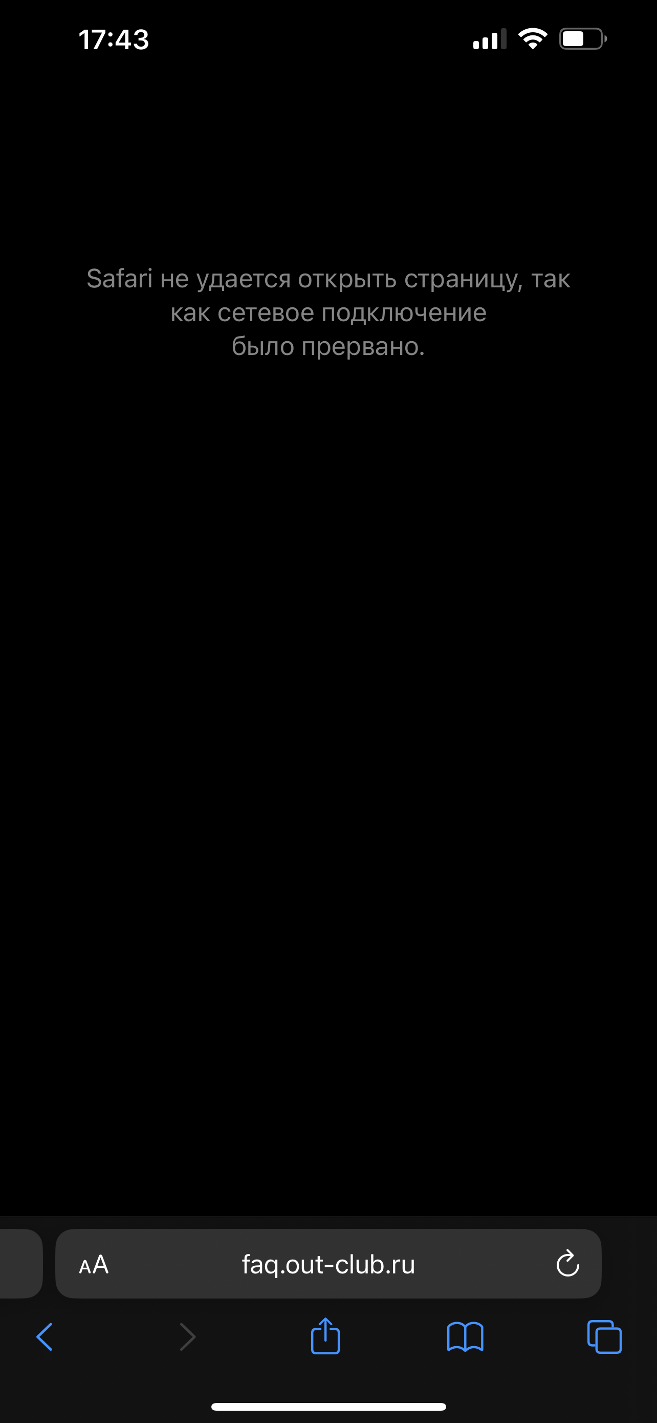

Объясните пж как эти схемы скачать?)при переходе по ссылке скачивания не происходит
