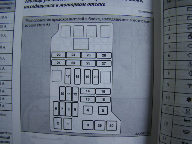

Delika379 писал(а):Если честно расположение не знаю. Надо в умной книге глянуть. Но я сейчас далеко от дома.
Смотрел и в умной книге не нашол.Что то гложут сомнения на две мизерные лампочки поставят предохранитель???? :*WALL*:

    На две лампочки конечно нет. Но и не защищенной эту цепь не оставят. Скорей всего к чему нибудь прилепили. Надо схемы порыть. Я просто за 3000 км от дома. А на телефоне нет схем.
    только посмотрел умную книжку, тоже не увидел.
    есть номер 6 - обогреватель наружных зеркал и номер 11 - наружные зеркала заднего вида(это наверное когда регулируешь их из салона туда сюда). И оба этих предохранителя к тому же общие - без разделения на левый и правый.
    не в предохранителе получается причина. :*SCRATCH*:

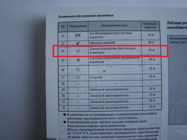

    РВА писал(а):
    24-10А

        Игорь68 писал(а):Всё освещение в машине работает,всё работает кроме вежливой подсветки в зеркалах внешних :*CRAZY*:
        Этот предохранитель в блоке под капотом смотрели?

        Это предохранитель целый даже заменил его,не заработали фанарики ::'(:
