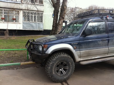

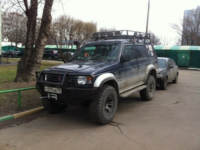

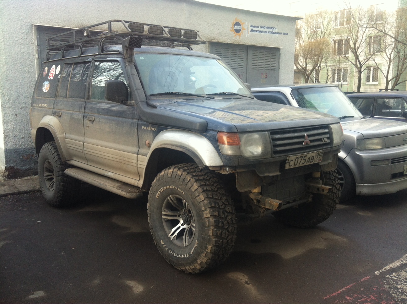

Вот так машинка выглядит сейчас
Рама похожа на пулеметные стволы

скоро выше будки будет))

Вот, не поверишь, само так выходитAnt321 писал(а):скоро выше будки будет))

дай прокатиться как нибудь?
интересно как управляется и едет после таких переделок?)

Приезжай, покатаемся!Ant321 писал(а):дай прокатиться как нибудь?

Женек, а ты с бодиком не переборщил? Тебе ИМХО и 60-20 за глаза..

Ну, вот не скажи! Я вот, может в будущем буду ставить 35-е Симаксы, а у них реальный размер чуток больше чем у Гудричей. А гудричи у меня сейчас впритык спереди стоят! Так, что на вырост сделалDaddy писал(а):Женек, а ты с бодиком не переборщил? Тебе ИМХО и 60-20 за глаза..

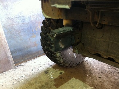

проще винтовые домкраты вварить вместо проставок)) и крути куда и как хочеш))

ФантазерAnt321 писал(а):проще винтовые домкраты вварить вместо проставок)) и крути куда и как хочеш))

А какие у тебя пары? И ваще, скока он у тебя кушает на 35-х?Djack писал(а):Ну, вот не скажи! Я вот, может в будущем буду ставить 35-е Симаксы, а у них реальный размер чуток больше чем у Гудричей. А гудричи у меня сейчас впритык спереди стоят! Так, что на вырост сделалDaddy писал(а):Женек, а ты с бодиком не переборщил? Тебе ИМХО и 60-20 за глаза..

Пары у меня детские 4.2. Это больная тема, которая находится в стадии разработки и анализаDaddy писал(а):А какие у тебя пары? И ваще, скока он у тебя кушает на 35-х?Djack писал(а):Ну, вот не скажи! Я вот, может в будущем буду ставить 35-е Симаксы, а у них реальный размер чуток больше чем у Гудричей. А гудричи у меня сейчас впритык спереди стоят! Так, что на вырост сделалDaddy писал(а):Женек, а ты с бодиком не переборщил? Тебе ИМХО и 60-20 за глаза..
Кушает, порядка 20-и +/-. Точно не замерял, не хочу знать точную цифру

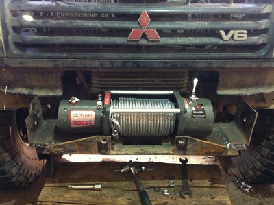

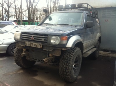

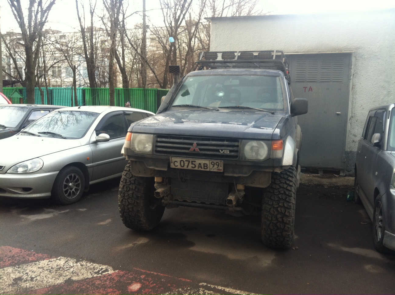

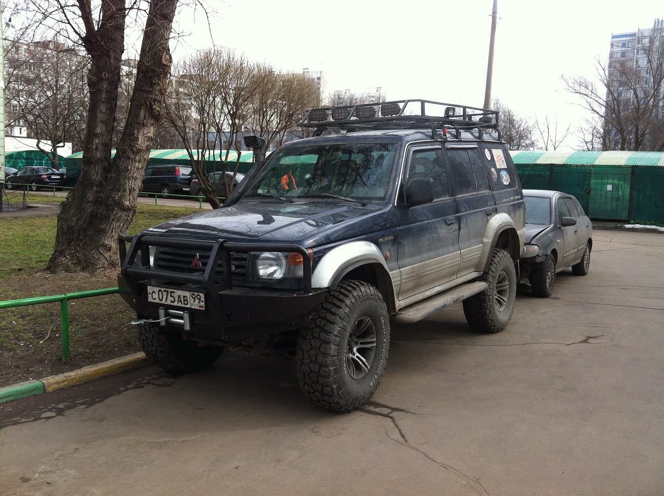

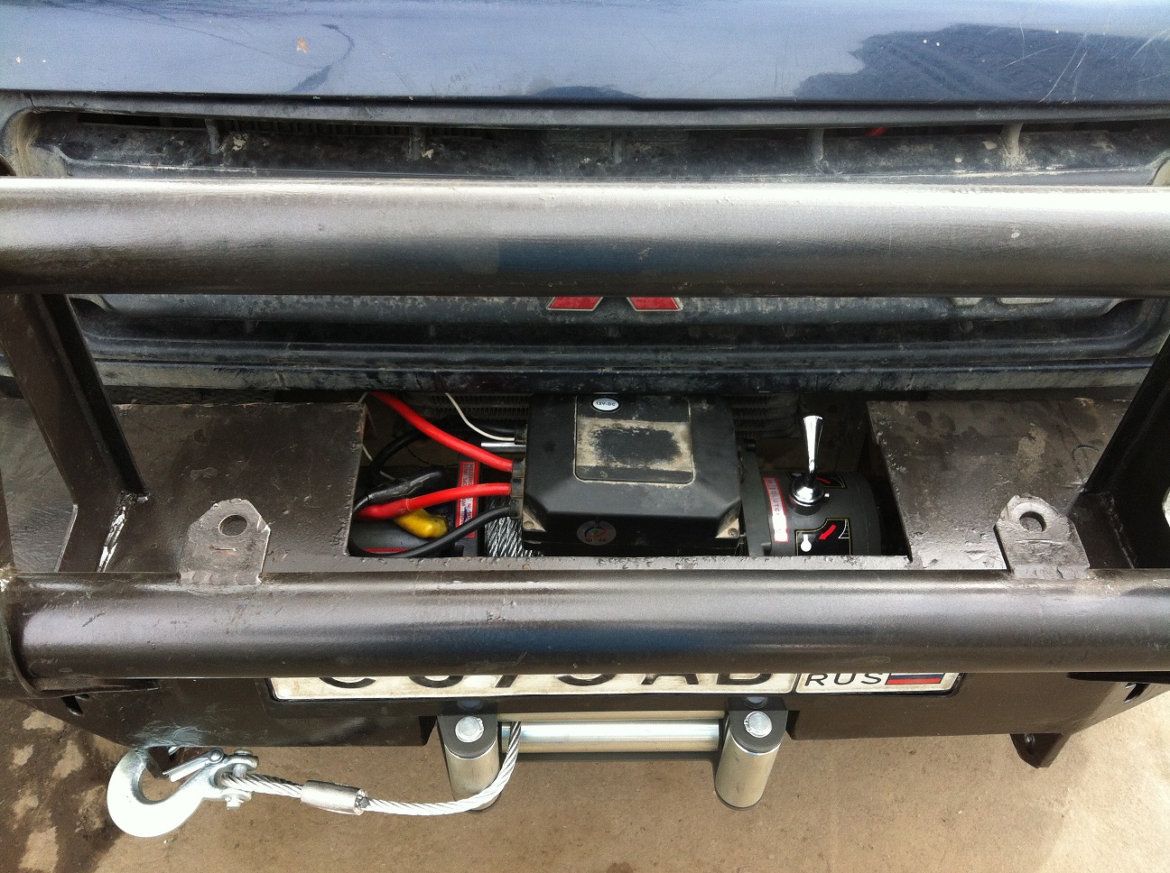

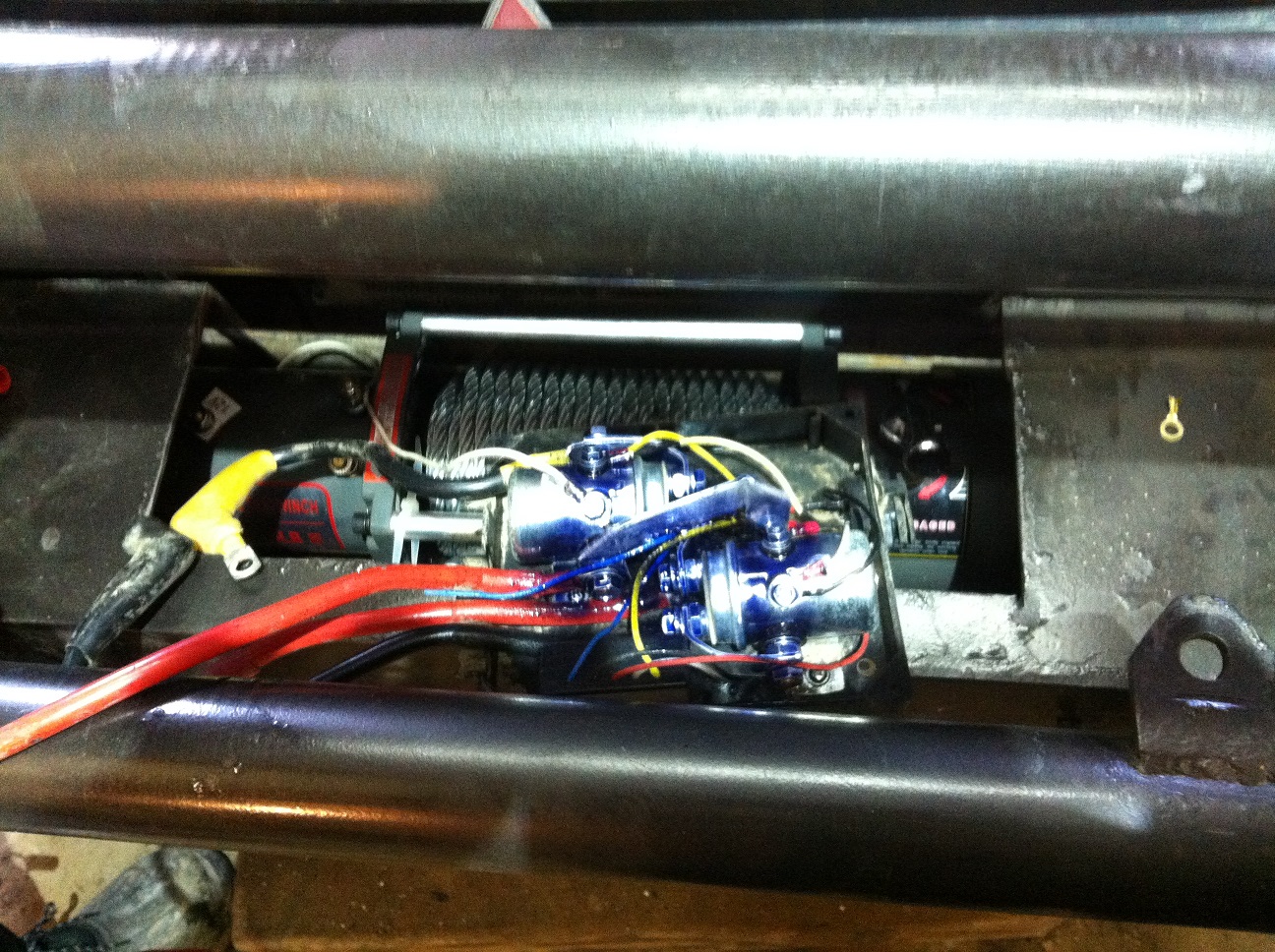

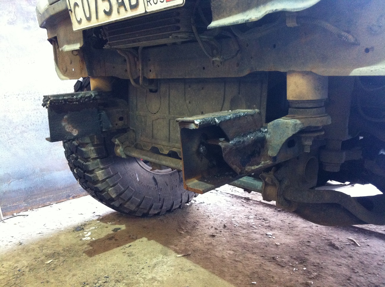

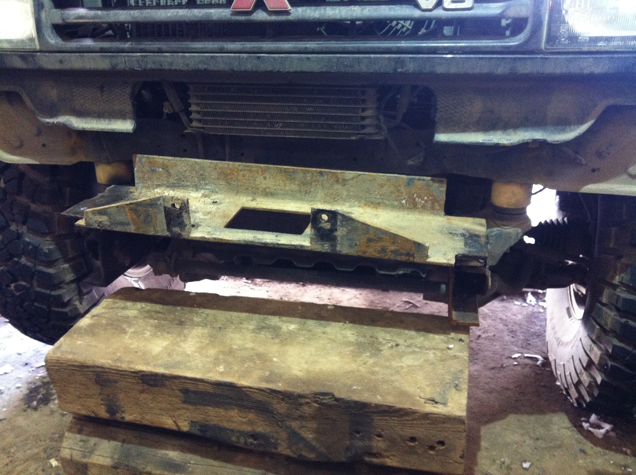

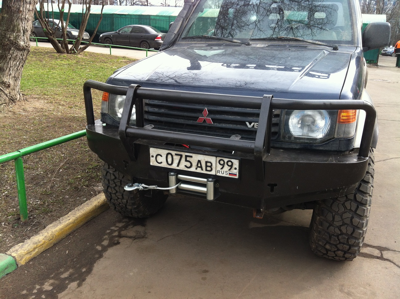

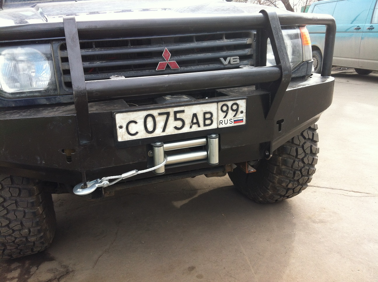

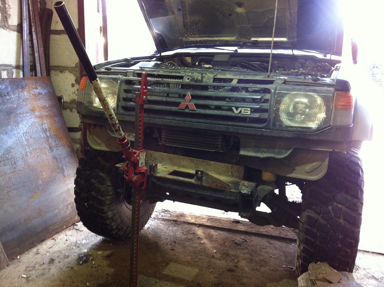

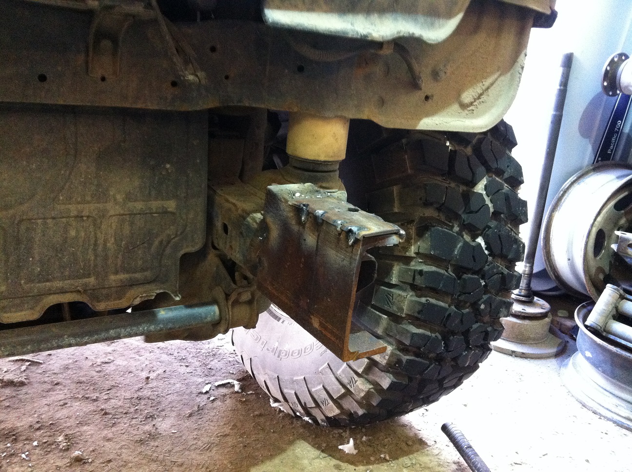

Ну, в общем, передний бампер мы таки одолели!
Получилось всё основное доделать за субботу:
- доделали крепления на раму
- привариали площадку (знаем, что это не совсем правильно, но всё взвесив решили поступить именно так)
- Сделали и приварили к площадке крепления для самого бампера
- установили новую 12-ю лебедку (Долго думали куда поставить блок солиноидов от лебедки. Хотели по правилам, под копот, но оказалось, что не все так просто и надо много колхозить. Решили, что ему самое место на самой лебедке (как и было ранее). Единственное, пришлось оставить блок управления от старой 9500 лебедки, так как у новой блок оказался для нашего случая более неудобным (грамозкий и провода отходят не сбоку, а снизу). Блок от старой лебедки был разобран, соленоиды обработаны синькой!
- установили таки бампер
Всё затянули и всё подключили!
Можно ехать в поля!!!! Ближайшие испытания планируются на первые майские праздники!
Что осталось сделать:
- надо бы доделать переднюю защиту,
- сделать крепления для веткоотбойников,
- продумать свет на бампер,
- сделать накладку закрывающую лебедку (алюминий или сталь, надо подумать).
В общем, вот так!
А теперь немного фоток!
И, конечно же, огромное спасибо всем кто мне помогал, а в особенности Толе (Дельфин). Основную часть делал он!!

Шикарно!!!! Молодцы парни!!!!!
А моя лебедка наверное вчера приехала. На неделе буду забирать.

Бампер смотрится зачетно.. проверим в мае наши сварочные малевания На прочность.
