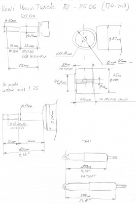

mtm
Сообщения: 368
Зарегистрирован: 28 янв 2008, 18:09
Re: Решения проблемы жесткости подвески P-IV
Сообщение mtm »
vector-n писал(а):Приветствую, коллеги!
Волгоградец писал(а):... !
mtm писал(а):"Сранчо" длиннее штатных?
Нет, но позволяют лифтовать до 50мм (как и Кони-Рейды, кстати).
mtm писал(а):Товарищи, подскажите параметры, а?
Параметры штатных или Кони? Перед или зад?
ээ, разве у "коней" резьба штока не такая же?
Солдатики нужны именно назад, на задние амморты..

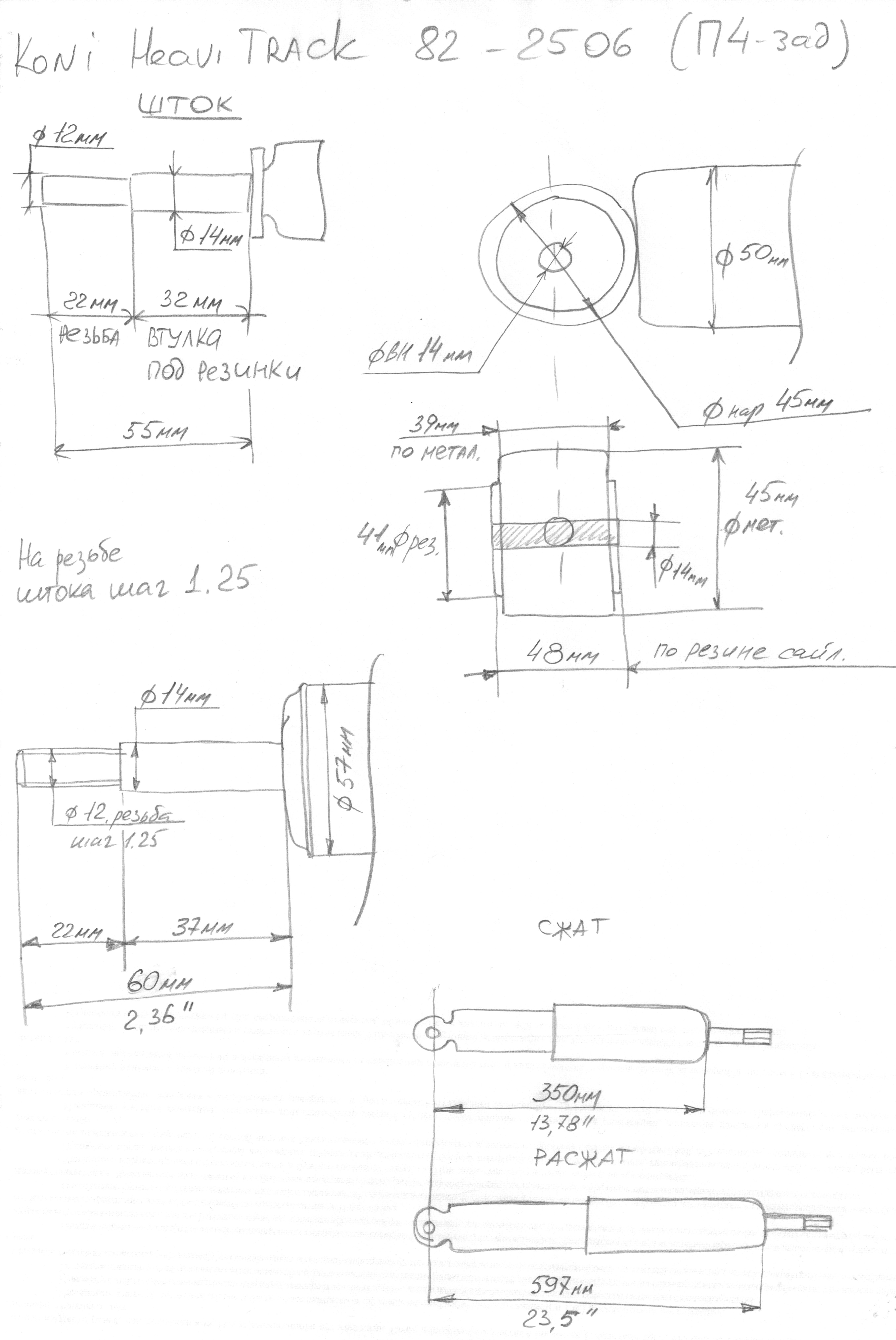

mtm писал(а):Для подбора точно знать резьбу надо на штоке амморта, а отец выкинул
Если еще актуально, выложу свой эскиз задних амортизаторов (П4) Koni Heavy Track 82-2506. Родных тоже, к сожалению, нет, однако эти Koni делаются именно под Паджеро 4 и встают без проблем.

mtm
Сообщения: 368
Сообщение mtm »
vector-n писал(а):Добрый вечер, господа! :*HI*:
спасибо!
Думаю актуально, если не просядут пружинки или не оторвутся амморты..
все там будем...
