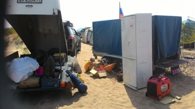

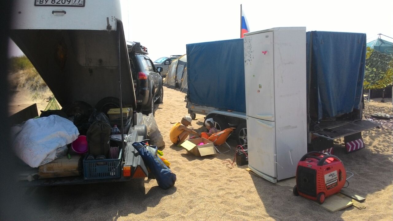

AK писал(а):а возить за собой целую кухню - зачем?
Ну я вот на поездки с долгими стоянками беру и кухонный гарнитур и кухонную утварь и электричество с сортиром и душем. Не вижу ничего плохого в таких удобства. Сейчас все это ездит в обычном прицепе, но если я смогу там ещё и жить, вообще красота...
Правда меня конечно больше беспалаточный вариант привлекает: у меня палатка быстросборная, её и так не парит раскладывать, но один чёрт, это летний вариант. А в серьёзном прицепа и отопление можно нормальное сделать - вон тот же фен вебастовский на ура справится...
