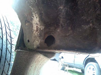

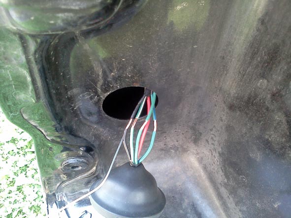

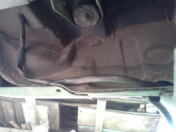

Вчера занялся проводкой к фаркопу (фаркоп был куплен от ситроена ХМ за 30$ на разборе и переделан (в связи с тяжелым экономическим положением у нас в стране, живу в Беларуси, мысль о покупке родного фаркопа меня покинула, приехал на разбор и попросил показать, что у них есть, мне приглянулся от ситроена, просто кусок мощной трубы с крюком, срезали лишнее и приварили швеллеры для крепления к раме, фотку попозже выложу если интересно)), так вот, я к чему пишу, проводку сделал без разбора багажника, на фотках видно как...
1. снял фонарь, вынул резиновую заглушку проводки фонаря 2. залез под машину и выдрал резиновые заглушки вентиляционных отверстий задних крыльев, в дырку от заглушки фонаря просунул проволоку и словил ее в вентиляционном отверстии крыла (к ней провода от розетки и цеплял, а потом вытягивал (провода нужны где то по 1,5 метра, может немного больше)) 3. от самой розетки до дырки в крыле провел провода внутри балки которая находится рядом с бампером над запаской На протяжку проводки ушло 20 минут, остался не закрытым вопрос установки заглушки на место, хотя правильней было бы сделать отверстие в самой заглушке и просунуть через нее провод, но эта мысль пришла уже потом...
Никаких реле не ставил, врезаться нужно как с правой стороны так и с левой, все работает без проблем.

из личного опыта проводку лучше прокладывать в резиновом шланге а не в этом пластиковом хандоне.
так как со временем камнями палками перебивает провода и потом кз
в розетке закреплённые провода залить пласмассой с пистолета

это фотки сделанные на спех, сейчас все забронировано так, что хрен прегрызешь ли перекусишь...
