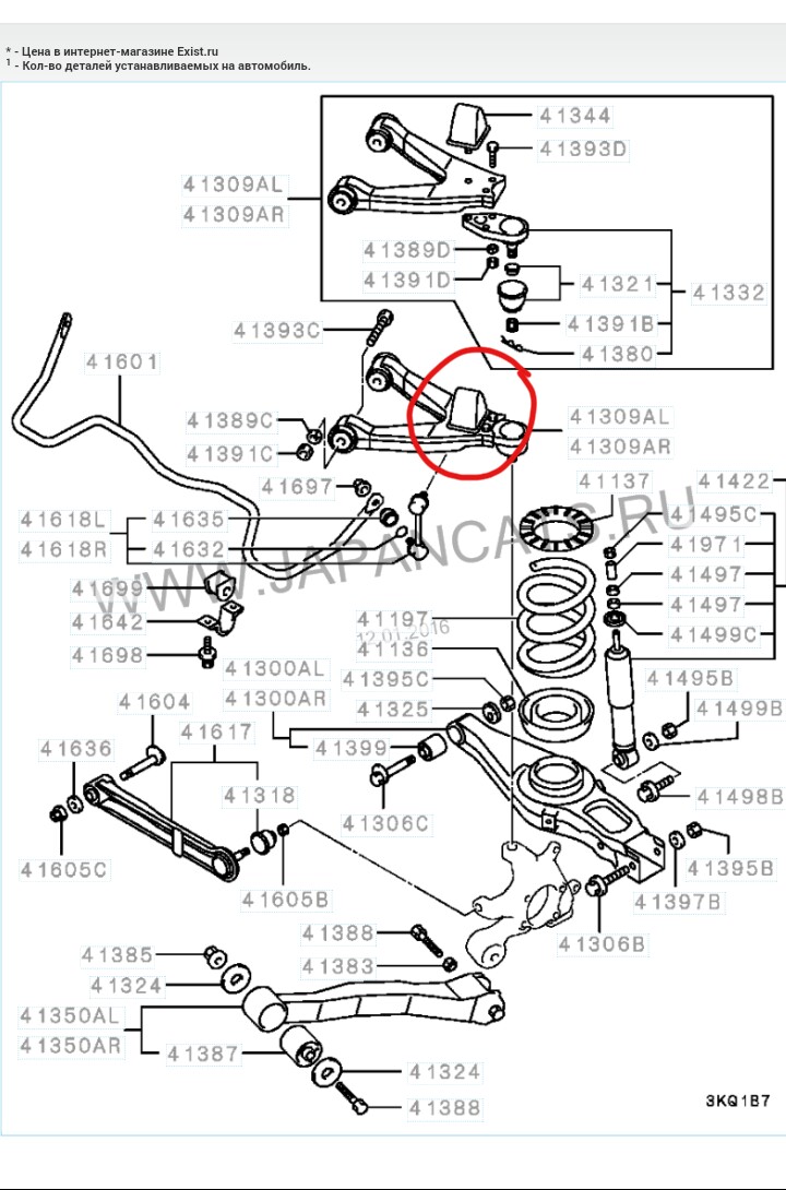

Подскажите, должен ли вот этот задний отбойник доставать до кузова при езде по городу?! У меня там чисто в месте соприкосновения, значит трётся резина об металл. ...может всё таки я правильно думал про пружины от П4...moonchild писал(а):Заказал на перед пружины Lesjofors 4059263 от П4. Штатные просели совсем - подвеска работает до отбойников...
8999О259О96

Меня напрягала жесткость родных амортизаторов при проезде стыков и мелких резких неровностей. А большие неровности наоборот радовало.
Поставил себе на перед масленные koni. Стало заметно эластичнее, но все равно не то к чему привык. Сейчас донастроил и стало еще лучше. На счет больших неровностей пока дискомфорта не ощутил. Кренов сильного увеличения тоже не заметил.
Когда старые амортизаторы снимал, заметил, что но одном немного шток был гнутый. Это последствия зажатого клапана на сжатие, из-за которого стыки как раз жестко и ощущаются.
На 4-х пыжах кстати замечен такой косяк как хлопающие двери. Возможно как раз из-за более мягких передних пружин. Что подтверждено форумчанами при переходе на пружины от п4.
Не нравится изначально в газовых амортизаторах то, что они в принципе не долглвечны. Что на пузотерках начинают течь, что на больших. Поэтому когда узнал, что koni просто масленные, даже обрадовался. На дольше хватит. И можно поэксперементировать на свой вкус.

Благодарю Вас Michael7777 за сообщение. Особенно познавательно это работающие амортизаторы.
И Вас технотол благодарю за свои наблюдения. У меня родные то же на стыках и стералке жёстко работают, но вот на больших и плавных ямах и не ровностях ( например вдоль гаражей ) идёт как утюг, даже газку поддавал, ничего не слышно, как по асфальту. Вот и думай что лучше.

Нужны более жесткие стойки. Есть такие стойки Sachs/Boge. Они даже дороже стока на Pajero выходят. В них масло заправлено которое сильно дубеет на морозе. И амортизатор становится жестче в разы. И он жестче стока заметно в нормальном состоянии. Так вот в мороз -15-20 масло замерзает и жесткие стыки и кочки исчезают. Pajero их не замечает. Ну пока масло не прогреется.Sania820 писал(а):Благодарю Вас Michael7777 за сообщение. Особенно познавательно это работающие амортизаторы.
Kayaba на Pajero делает серию New SR special. Типа спорта и должны быть раза в два жестче. Синие такие амортизаторы. Передние NSF9155, задние NSF2094. Они дороже стока. На них я не ездил. Но может быть будут ошушаться на колдобинах как раз помягче. Попробывал бы их кто....
http://kyb.tomsk.ru/new-sr-special.html

Я удивился когда увидел их в Экзисте))Michael7777 писал(а):Kayaba на Pajero делает серию New SR special. Типа спорта и должны быть раза в два жестче. Синие такие амортизаторы. Передние NSF9155, задние NSF2094. Они дороже стока. На них я не ездил. Но может быть будут ошушаться на колдобинах как раз помягче. Попробывал бы их кто....
На ММС FTO хорошо работали, но только когда все 4 стоят, но и весит она 1000кг.
А вот на Аиртреках не прижились они. Поэтому и думаю, нужны ли вообще такие стоечки для Бегемота?! Но попробывал бы, если бы предложили установить на мой авто, эксперимента ради
