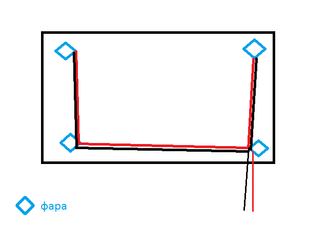

знатоки вольта и ампера, подскажите вот что...
сеня решил установить фары на багажник...валяются без дела уже как год...
фары ксеноновые....4шт...
сняв багажник, все это дело присверлил...и начал пропаивать...
сечение провода сказать не могу, не в теме я, провод взял от 3х жильного чем лампы в гараже запитывал.
провод толще чем тот что выходит из самой фары...
зимой все равно загонять машину на сезон тюнинга, тогда буду и делать раздельно перед/зад, а пока запитал все это по принципу 3 последовательно и 4ая смыкается со всеми остальными.
подключив напрямую на акум, всё работает, но проводка греется ((((
потом решил все это хозяйство запитать вместо танковых, которые по всем парвилам через реле, преды и тд и тп...один фиг провода греются, не так сильно, но ощутимо....
где копать? тонкий провод? где то коротит?
один раз уже проводка горела...теперь ссыкотно

vadim82 писал(а):знатоки вольта и ампера, подскажите вот что...
Тонкий провод .
Проясните, как Вы это видите...

1-2-3- на источник питания
4
вот такая примерно схема получается
а как провод тонкий если он в пару тройку раз толще того что из самой фары выходит....

почему то схема убегает )))
4ая к третьей запитывается, и 3тья уже на ИП
Вы нарисуйте на бумаге, сфотографируйте и выложите сюда. Не ясно что с чем смыкается в Вашей интерпритации...

ну вот как то так на пальцах

Все верно. Только это параллельное включение. Блок розжига ксенона (один!!!) потребляет ток около +/- 5,5 Ампер. Умножайте на 4 и получите греющиеся провода. Увеличивайте сечение...

в смысле один?
блоки розжига в фаре...в каждой...
как правильно то сделать? хочу сделать перед/зад раздельно кнопку.
2 фары то запараллелить можно? и каждую пару на свое реле...
9О22818172
