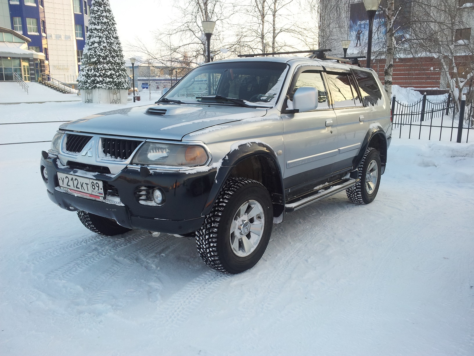

У меня на штатном размере 93 см от пола до арки.
Смотрится не очень. Планирую переходить на 285/75R16
П.С. А, да... Прошу учесть, что у меня сделан еще нелинейный лифт 5-1, т.е. вычтите 1 см сзади...

У меня штатные 245/70R16. Я думал у всех МПС-1 такой размер штатный...

А кто сказал, что стоковая высота - 92 см. У меня 92 на стоковых КОЛЕСАХ , но с пружинами от пыжа...olegacy писал(а): ... а от какого размера берутся эти сантиметры, от стокого 92см или от просевшего 85см, так же не понятно ...
Они-то и подняли до 92 см. А на стоковых пружинах была высота 87 см... Так что 85 - это еще и не слишком-то далеко от полного стока...
