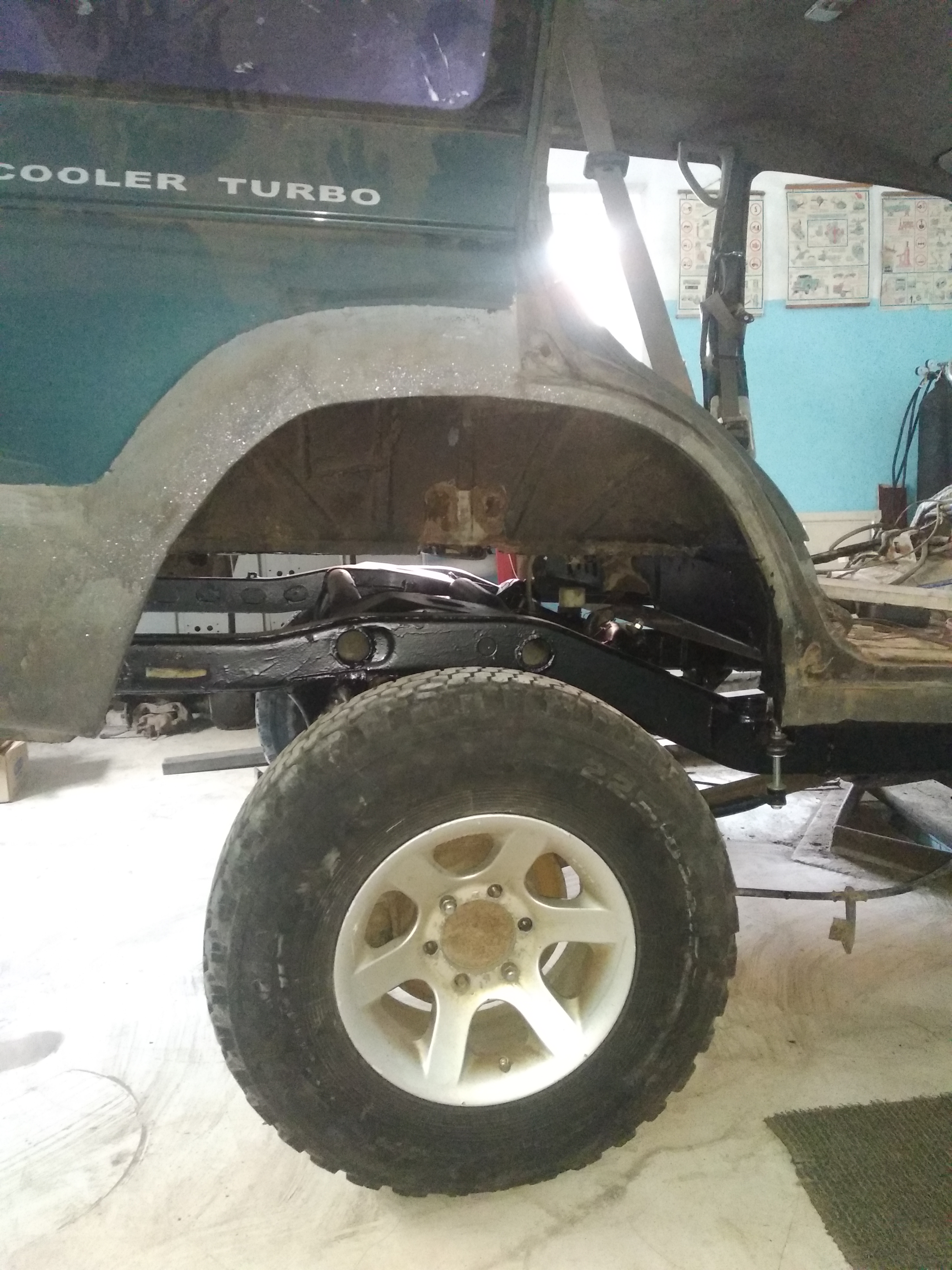

про задние пружины
От патруля просто задница
буду снимать и покупать родные. Мост ушёл в сторону из за этих пружин
С жульем допустим надо бороться!

про задние пружины
Я как то поставил на Спорта патрулячьи +400
толщина прутка 24мм, на таких делают каталки в парках для детей
загрузил тонну свинца в габажник, даж не просели

про задние пружины
очень жосткие.алексей - Маленький Мук писал(а): ↑ Я как то поставил на Спорта патрулячьи +400 толщина прутка 24мм, на таких делают каталки в парках для детей загрузил тонну свинца в габажник, даж не просели
- Сообщения: 20433
- Благодарил (а): 101 раз
- Поблагодарили: 1348 раз
про задние пружины
Да пи....ц ваще, еле до дому доехал
на каждом камушке прыгал на пол метра, на утро снял и ездил на сломаной
