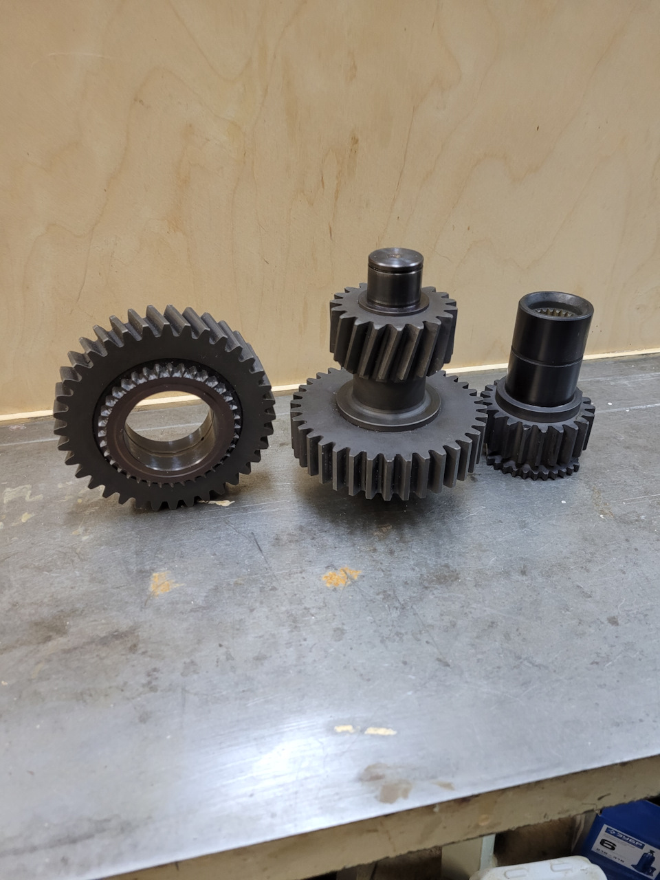

Ребят, а с Красноярска никто не заказывал кит у Гурина? Он на драйве gurin-as. Делают прямозубые. 3,67 вроде.

Его фото.
Его фото.

Спроси у человека кто их пользовал.

макаров фёдор,
я тож себе хотел КИТ на понижайку,
в РФ, я так понял только Гурин и остался, кто делалает КИТы для раздаток, т.к. другие кто занимались производством прекратили это делать - не смогли победить проблемы с надежностью..
Имей ввиду, если будешь брать КИТ для большой раздатки, то надо еще купить цепь и шестерни цепи от раздатки п2, т.к. болт в болт КИТ нам не встанет.
Но это и хорошо, потому что цепь на раздатках п2 чуть шире чем наша, соответственно, надежность должна быть выше)

Mr.ToSsh писал(а): Имей ввиду, если будешь брать КИТ для большой раздатки, то надо еще купить цепь и шестерни цепи от раздатки п2, т.к. болт в болт КИТ нам не встанет.
А каким боком цепь относится к киту? ::-[:
Там даже перегородкой отделили полости, чтоб не было соблазна..... ::-D:
Не несите чушь..... :]:-O:

SNOOPER,
оч странно,
Да, видимо это я для себя вынес.
Когда читал про КИТы, малые и большие раздатки, отличия раздаток МПС2 и П2, пришел к выводу, что если лезть и ставить КИТ от п2 для большой раздатки, то надо сразу заменить цепь и шестерни цепи от п2, для надежности ))

Mr.ToSsh писал(а): SNOOPER,
оч странно,
Я Вам больше скажу установка более "мощной" цепи ни даст ни каких преференций, только выброшенные деньги.
Стандартной цепи вполне хватает на все задачи.

Mr.ToSsh писал(а): Когда читал про КИТы, малые и большие раздатки, отличия раздаток МПС2 и П2,
Буквально на прошлой неделе ставил себе КИТ. Заодно хотел и цепь посмотреть, ее состояние, чисто визуально. Так вот даже не открывали тот отсек. Раздатка 3.15 стоит уже в машине, цепь думаю еще в хорошем состоянии, потому как никаких проблем нет да и пробег не очень большой

Я вот чего опасаюсь. Весь этот прирост крутящего момента, которую даёт кит, ложится прямиком на цепь. У кита 2.7 это 40%, а у 3.15 это аж 65%. Там, где раньше не хватало движка, с китом стало возможным карабкаться вверх. А вот на сколько хватит цепи, в таком режиме, вопрос. :*SCRATCH*:

MoVinG писал(а): 11 июл 2024, 06:29 А вот на сколько хватит цепи, в таком режиме, вопрос.
Ты сколько уже цепей износил? С китом или без?
