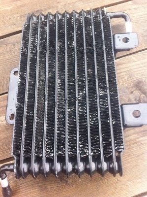

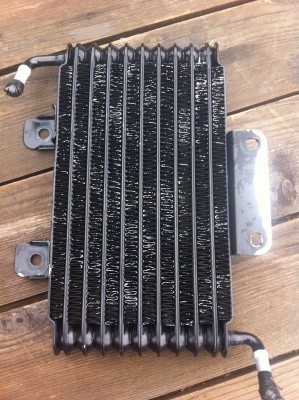

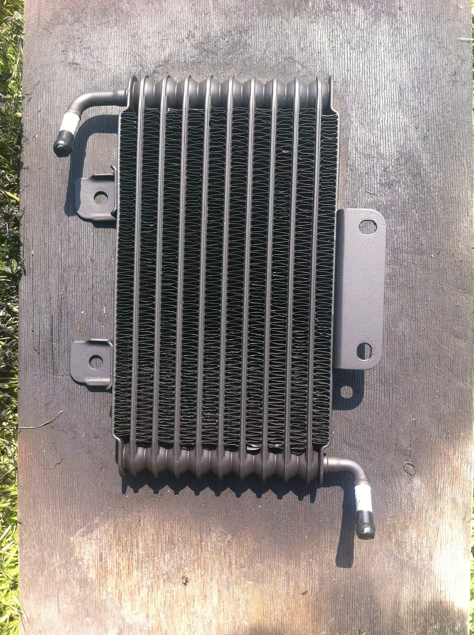

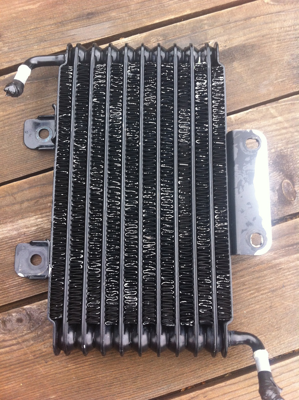

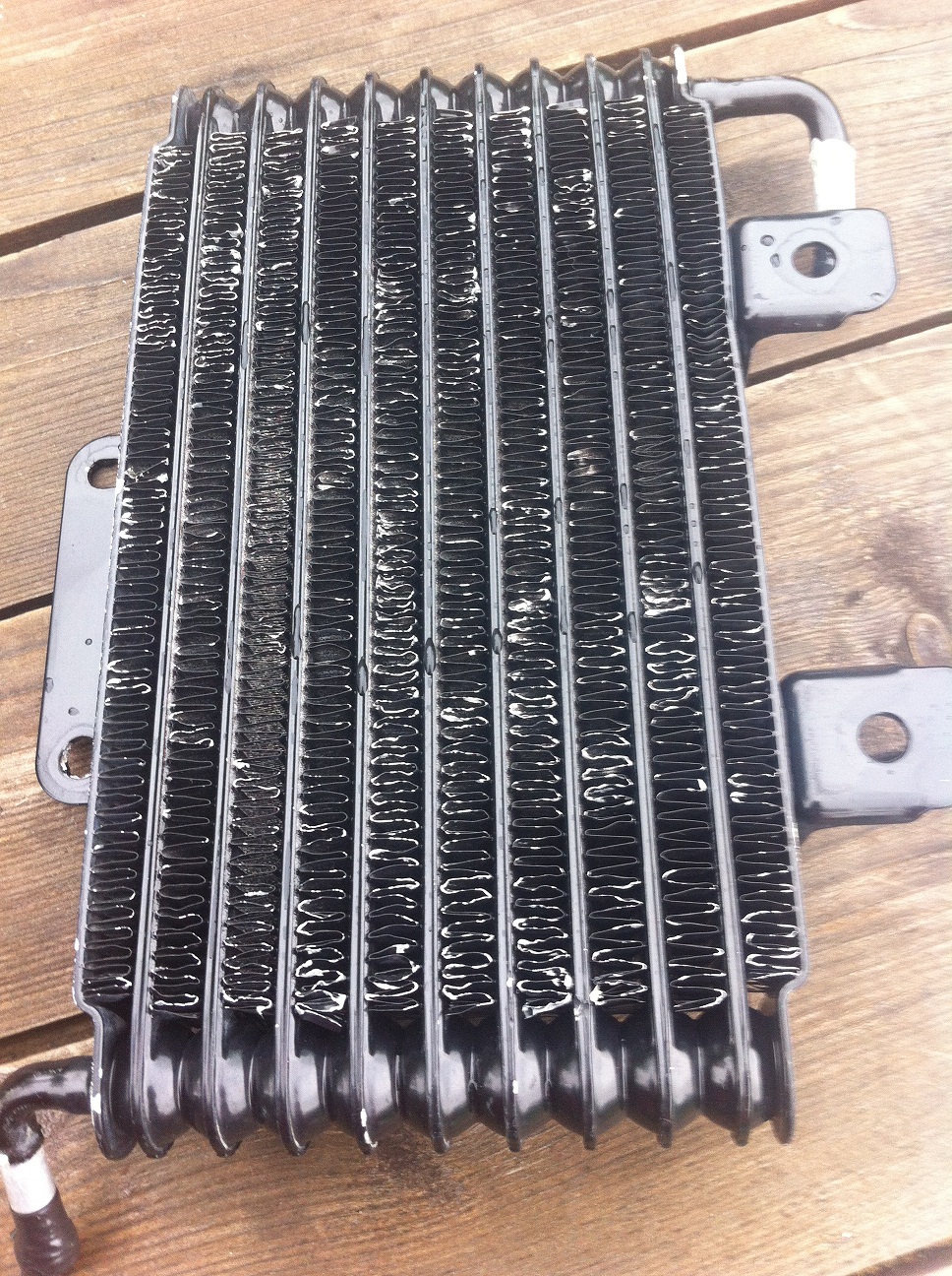

Lebed писал(а):...Чуть позже выложу фото приведённого в порядок бэушного допрадиатора на фоне подстриженной травки...
Фигушки, травы не будет)))
Фото первичного состояния не делал. Предварительная рихтовка и после покраски. Красил термостойкой краской.
Олег! Готовь отвёртку и пинцет. :;-):

Красота Андрей :*THUMBS UP*:
:tatice_04: Молодец :tatice_04:

Да кое где не очень, на на характеристики, в т.ч. и забиваемость мошкарой,))) не повлияет.

Красавец :)
Пинцет готов, жду от тебя Андрей посылки :)

Хотел спроситькомпрессор дул? какой заразой красишь?

С учётом предварительной пробивки, нескольких замачиваний и обработок химией хватило Кёрхера. Краска термостойкая, производителя не помню.

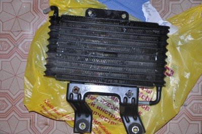

Пришёл :;-):

Большое тебе Андрей человеческое спасибо, приехал мой радиатор :*THUMBS UP*: .

Не за что. Тем более был бы нулёвый, а так тебе ещё часок надо потратить на приведение в божеский вид... Компрессором дунул, не сифонит. Мой, ровняй, крась))

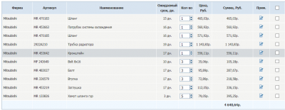

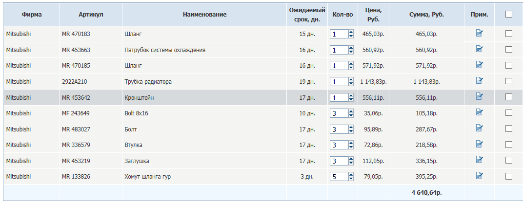

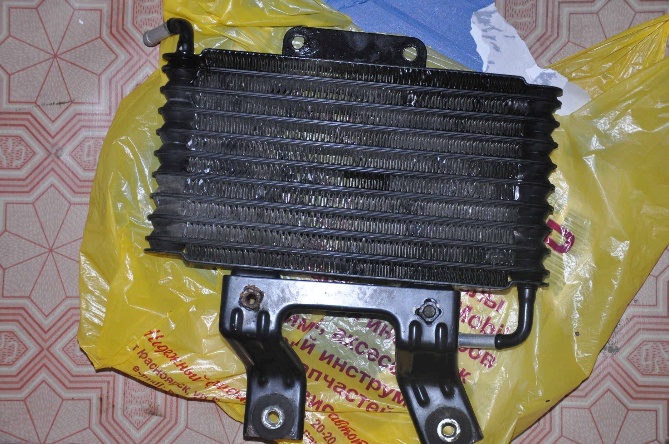

Lebed писал(а):Купленный для себя радиатор имеет уши крепления (левое MR 453640, правое MR 453642), три резинки MR 336579 с проставками MR 453219, две из кот. на замену и патрубок (шланг) MR 470183, кот. аналогично на замену.
Список з/п прикладываю. Закупился с небольшим запасом по крепежу и маслу.
Жека Оренбургский писал(а):Ребяты, подскажите или повторите если пропустил, доп. радиатор на коробку V5AWF ставится в поставку для других стран?
Сейчас не могу посмотреть, Жека. Вечером.
mustang писал(а):а какая должна быть рабочая температура АТФ? Нужен ли мне термостат при моем климате эксплуатации?
В моём понимании- 60-80С. Если есть вероятность замерзания допрадиатора, то термостат, ИМХО, нужен.
ПыСы. Николай! Точно нужно MR 453656? Разве имеющийся родной не подойдёт?
P.S.S. И уверен ли ты по MR470186? Вроде это для схемы с перемычкой. Может 2922A210?
Добавил для наглядность твой список.

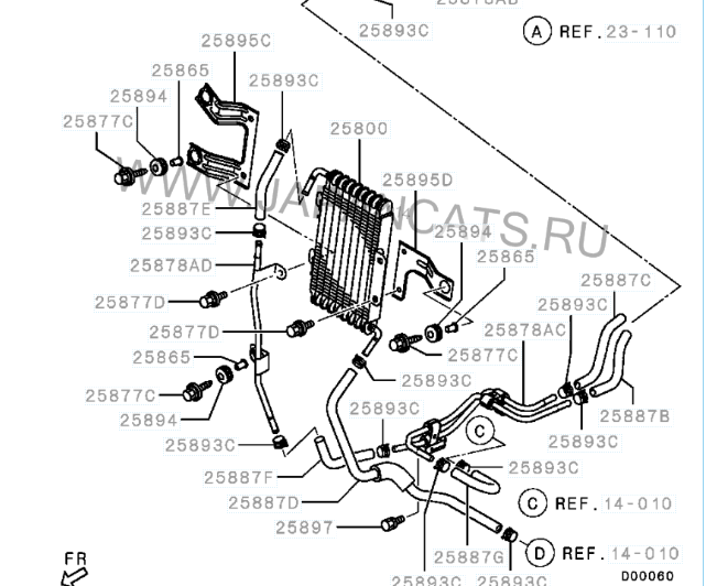

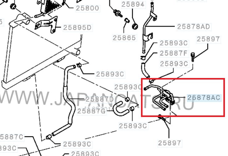

Не пойму, зачем вам понадобилась труба охлаждения масла? Да и хомутов что то многовато :%):
Последний раз редактировалось kompail 11 июн 2014, 19:57, всего редактировалось 1 раз.

На этой схеме его вроде как и нет, и обозначение болтов другое
