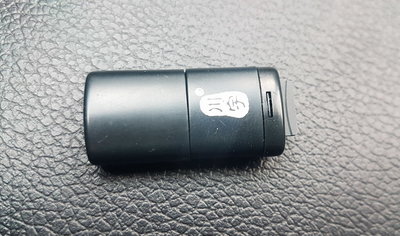

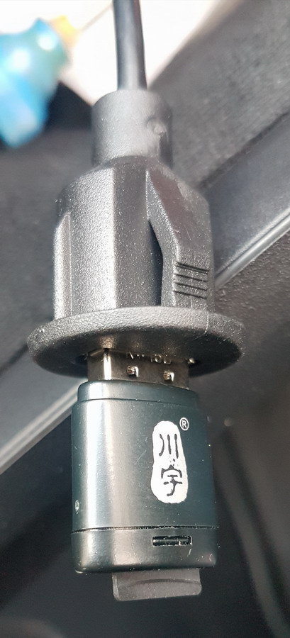

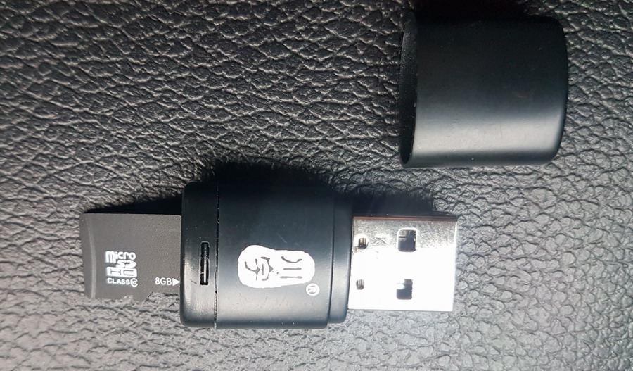

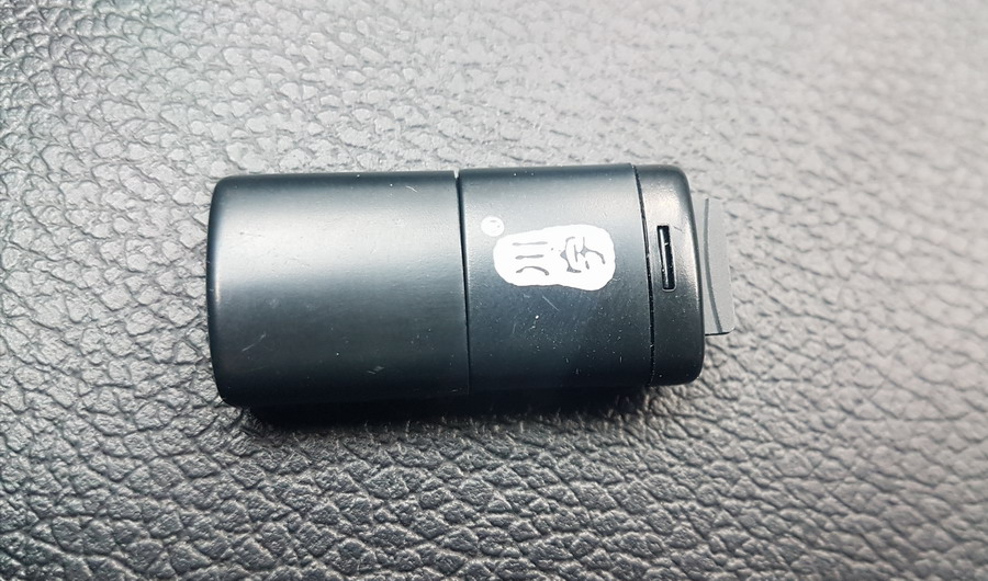

И еще: в комплекте этого ГУ, есть флешка-переходник под карту памяти микро SD.
В комплекте с картой на 8 gb 10 класса скорости.
Подсоединил эту флешку к проводу USB который вывел в бардачок, все работает.
Теперь к этому ГУ можно добавить еще 32 gb памяти.
Итого 32 гб на лицевой панели + 32 гб через USB + 12 гб встроенной памяти.
Итого 76 гб.
Хотя если нужно больше памяти, проще подсоединить внешний жесткий диск через USB

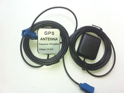

Ильдар79 писал(а):gl1500, вы антенну GPS как ставили, белой наклейкой вверх или вниз? а то у меня только 5-6 спутников ловит
фото антенны глянуть бы

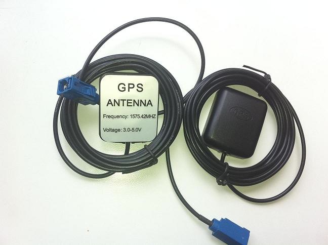

антенна типа такой

Однозначно наклейкой вниз.

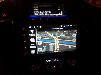

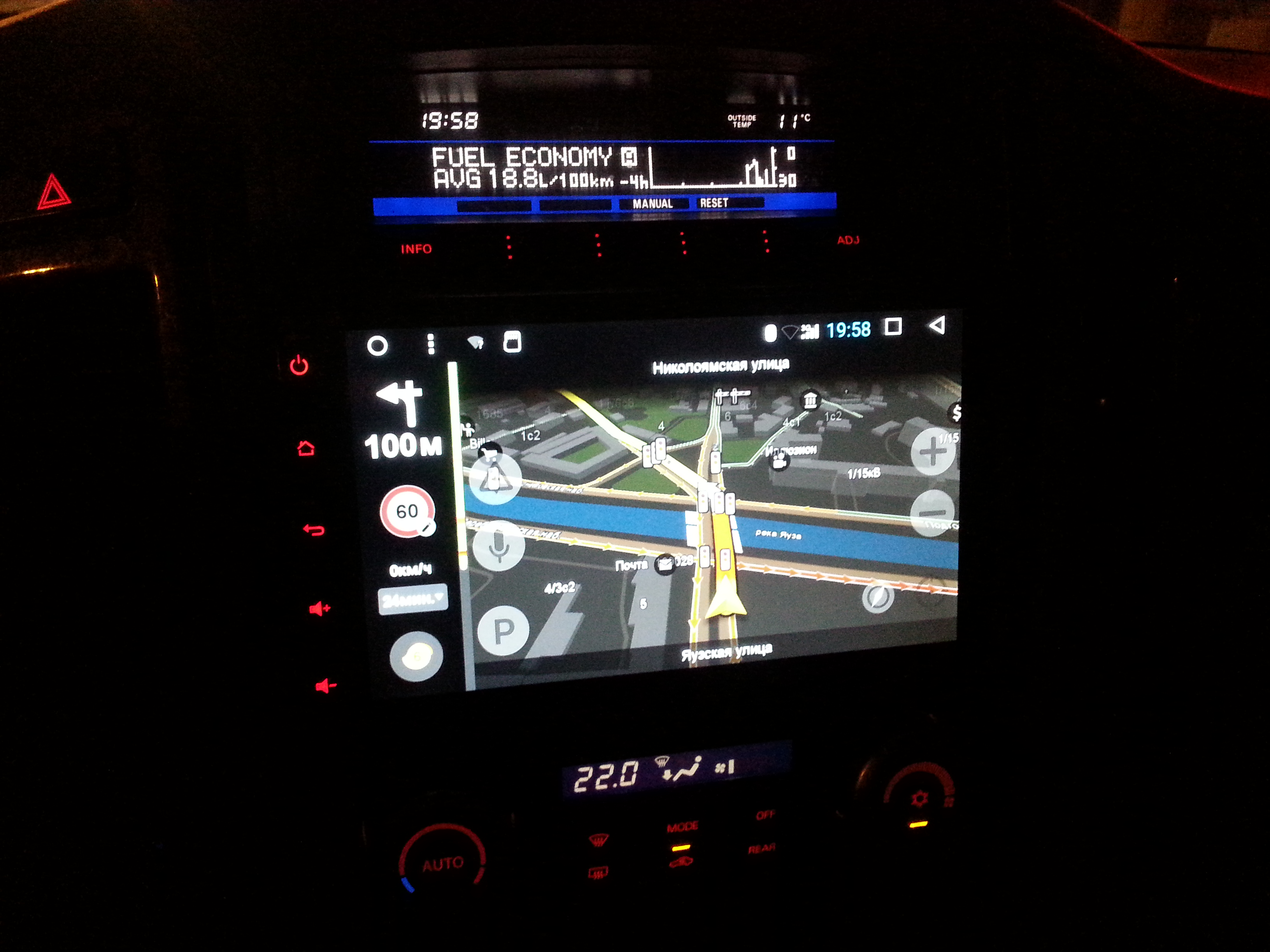

:*YAHOO*: Уф! Влепил 9 дюймов. Все слова, уважаемые коллеги-первопроходцы, уже сказали. У меня, почему-то, кроме, как "пипец" и "домашний кинотеатр", ничего не получается. Это надо увидеть. Верхний экран БК стал миллиписечным каким-то...
